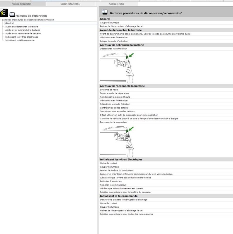

Je vais bientôt changer ma batterie (commander chez Audi) par précaution ( Elle est d'origine et a + de 8ans ).
Voici ce que je prévois de faire :
1)Brancher une batterie en // , (celle d 'une autre voiture ) devant la voiture. Ceci pour préserver tout ce qui est en mémoire.
2)Enlever l'ancienne (en isolant les cables + et - bien sûr)
3)Mettre la nouvelle et enlever celle en // devant.
4)Démarrer et mettre les nouveaux codes de la nouvelle batterie Audi via Vagcom.
Pour l'étape 4, j'ai un doute si il faut laisser le moteur tournant tout en rentrant les codes batterie ou juste le contact ?
Sinon cette methode vous paraît-elle ok ?
A+
8 ans ?
Les miennes n'ont jamais tenues plus de 5 ans...
Pour garder la mémoire, t'auras juste à réinitialiser les vitres en 2 minutes. Donc pas la peine de mettre en parallèle. Inutile :coucou:
Une fois que ta batterie est mise, tu mets le contact uniquement pendant au moins une minute, le temps que l'électronique se retrouve correctement, puis tu reparamètre la batterie, puis tu démarres.
