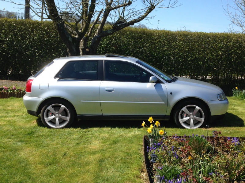

Quelqu'un a des photos de 8L en -30 ou -35?
Qu'elle est l'idéal pour garder un confort tout en rabaissant un peut la voiture, mes amortos sont morts je vais tout changer je pensait au B4 + ressort -30, je ne veut pas de filetés..?
Puis quand elle aura des jantes ça fera pas beau.. :D
Non j'ai mis un kit freinage céramique de RS4 ;)
Bah oui les jantes c'est un montage.. :P
Bonsoir,
Je suis en B4 avec ressorts eibach pro kit (-30, -25) avec les mêmes jantes que toi en 16". Niveau confort c'est honorable par contre il faut voir l'état des silent blocs.
J'essaie de faire une photo demain.

Bonsoir,
Super, volontier pour la photo!
Niveau confort comparé à l'origine c'est vraiment plus ferme?
