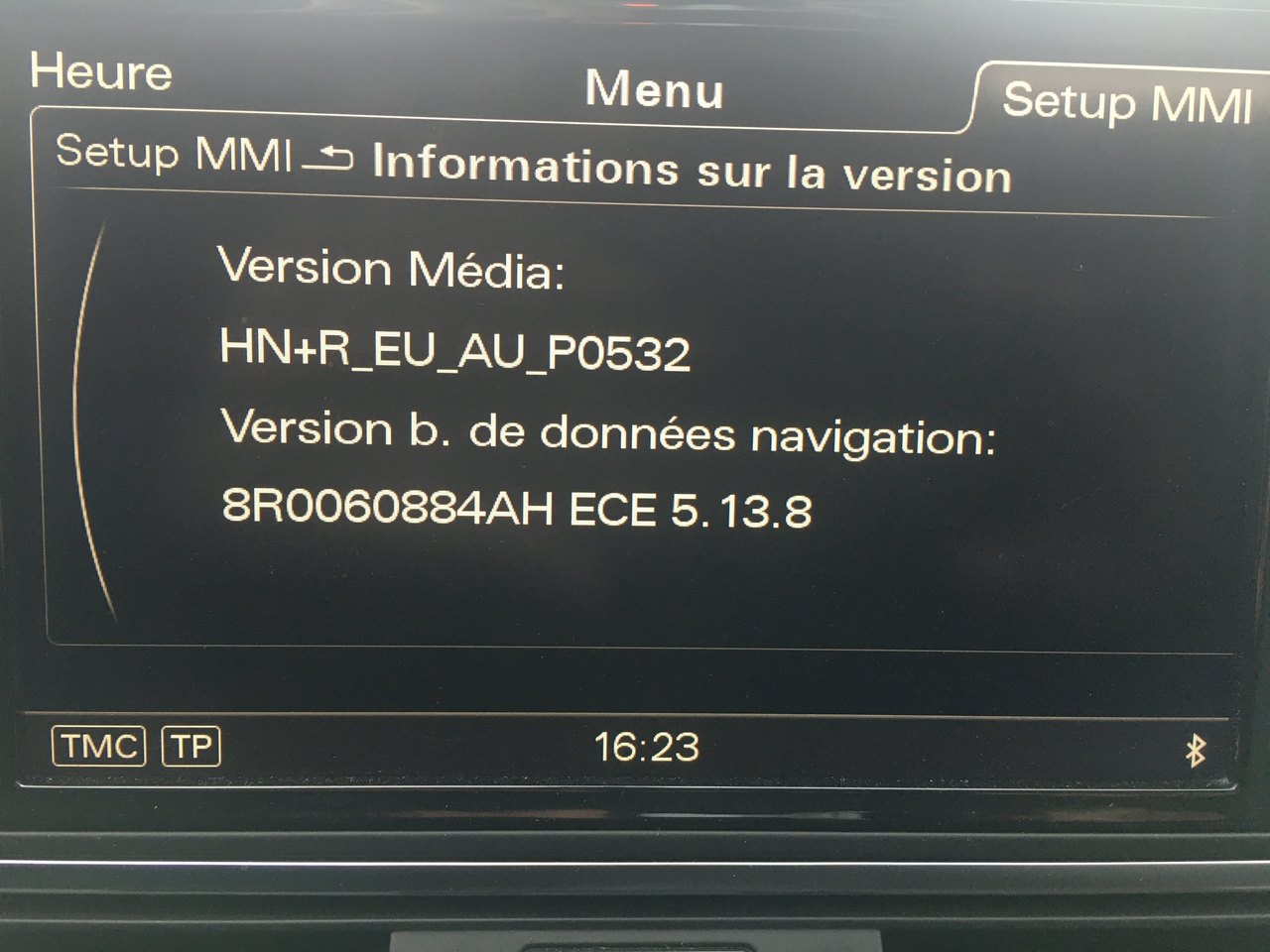

Bonsoir,
je souhaiterai savoir quel version est mon MMi SVP + quel est le dernier firmware connu stable à ce jour?
HN+R_EU_AU_P0532
8R0060884AH ECE 5.13.8
par avance merci

tu as un MMI3GP
dernier firmware k0942
dernier carto 6.24.2
