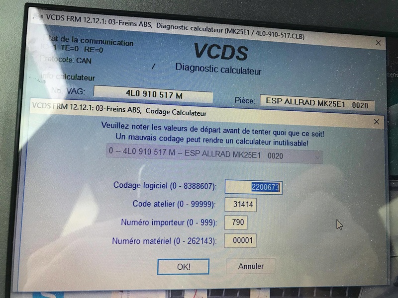

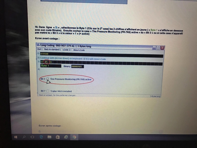

bonsoir les gars, j'ai essayer aujourd'hui d'activer le TPMS, presque tte la procédure a fonctionner, même le coder de securiter du module "03 Brake" a fonctionné (c'est le 40168)
mais au moment de vouloi acceder au Long coding Helper ca me donner pas la fenetre de pouvoir modifier le Byte, mais pluto ca:
quelqu'un a t'il une idee comment pourrai je acceder pour activer le TPMS depuis VCDS, a noter que j'utilise VCDS 12.12?
nn le code a rentrer c'est le 40168, mais comme est dit quant j'essaye d'acceder au modification de Byte (au cours de l'etape 2 de ton liens) a travers le "Long Coding Helper", j'ai eu la photo que j'ai poster et non pas pas celle ci
chahine je viens de vérifier et j'ai le meme problème que toi
le code de securité est ok mais pas de long coding dans ce module alors que les autres l'ont bien
