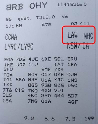

Bonjour et :thanks: a tous
@ JPA34 je joint la liste ici :
1: JPA34 AUDI Q5 2.0 TDI Avus
2 : limelli06 AUDI Q5 SLINE 3.0 Diesel 01/2009 changement du mécatronic / TYPE LWM
3 : bebel92 Q5 SLine 3L 2010 actuellement confronté
4 : bacardi Audi Q5 2.0 TFSI 211 Avus changement mécatronic
5 : vince62490 mécatronic
6 : Chris1973 changement de boite
7 : Oliver mécatronic
8 : botalu Q5 V6 3,0 TDi changement de boite a 33.000 km par Audi, coût 7.000 €, pris en charge / TYPE :
9 : Mitch (A7) mécatronic
10 : Yann35 Audi Q5 3.0L TDI Avus de 2009, changement mécatronic / TYPE LWM
11 :Gugus mécatronic
12 : AUDIBOY92 audi q5 STRONIC TFSI 211 CV changement mécatronic
13 : Pierre57970 Audi Q5 3L deja confronté
14 : medina Q5 2L sline TFSI 2010 changement mecatronique et boite changee a 77000 KM prise en charge par audi a 90/100 / TYPE LAW
15 : mpe64 Q5 SLine 3.0l de 2009 confronté, en 2013 mecatronique
16 : jmg54 Audi Q5 3.0M Tdi Avus deja confronté
17 : psyyy Q5 3.0 Quattro Avus changement de boite par Audi,
18 : peleakan Audi A4 Allroad 3.0 TDI Ambition Luxe 2009 actuellement confronté
19:JOHNNY5377 Q5 2.0 TDI 2010 petite frayeur sans graviter / ,réinitialisation et la 25000KM OK / TYPE ; MNQ
20:Toolman AUDI Q5 (8RB 3.0 TDI V6 changement de boite par Audi a 89 000km / TYPE LWM
21: rodlbv Q5 TFSI - changement kit valve de ma boite mécatronic / TYPE : LHF
22: lage20 Q5 2.0 TDI 2010 S-LINE Aucun soucis / TYPE MSJ
23: wince Q5 3.0 TDI Quattro Aucun soucis / TYPE MNP
24 zoro.x Audi Q5 3.0 TDI S-Tronic 2011 Aucun soucis / TYPE NHC
25: baboun31 Audi Q5 3.0 TDI S-Tronic 2011 Aucun soucis / TYPE LTS
26 audi4.2 audi s5 sportback actuellement confronté

Bonjour a tous
@ 28 : :radj Q5 3.0TDI(CCWA) actuellement confronté Boite type ???
29 : DEVILLE actuellement confronté Boite type ???
ce serait bien de savoir votre type de Boite et KM SVP :thanks: pour le partage d'info :marcelpoire:
