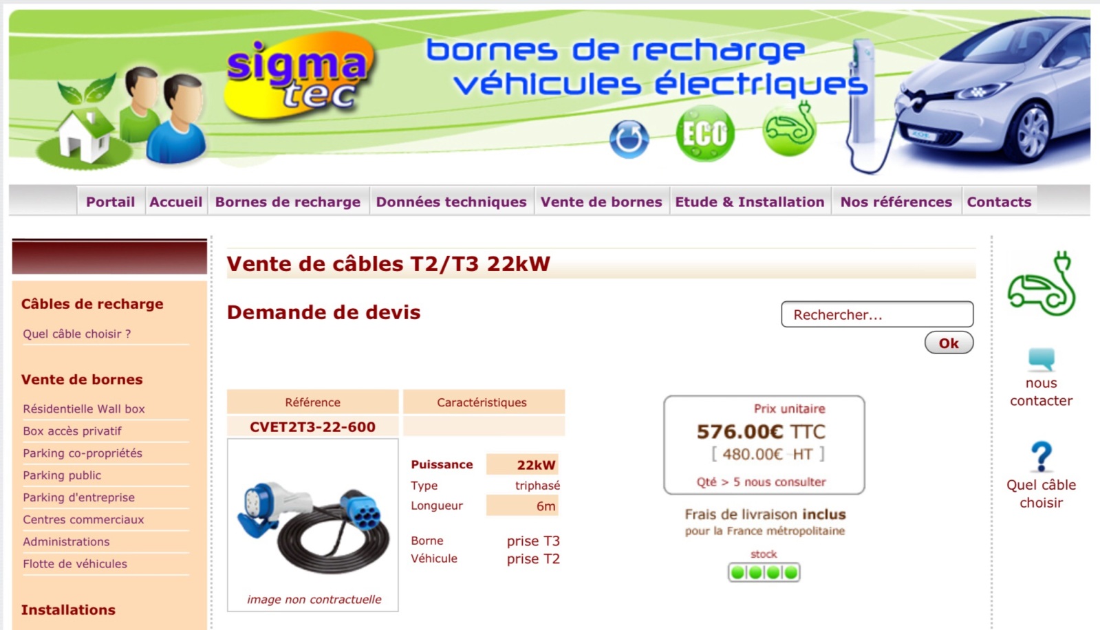

Chers ami(e)s, je viens de tomber sur le ... 576 euros le câble de recharge ! Du vol ? Le juste prix ?
Un cadeau de ce prix par une consession, j'aimerais voir ça... Qui sera le premier bénéficiaire ?

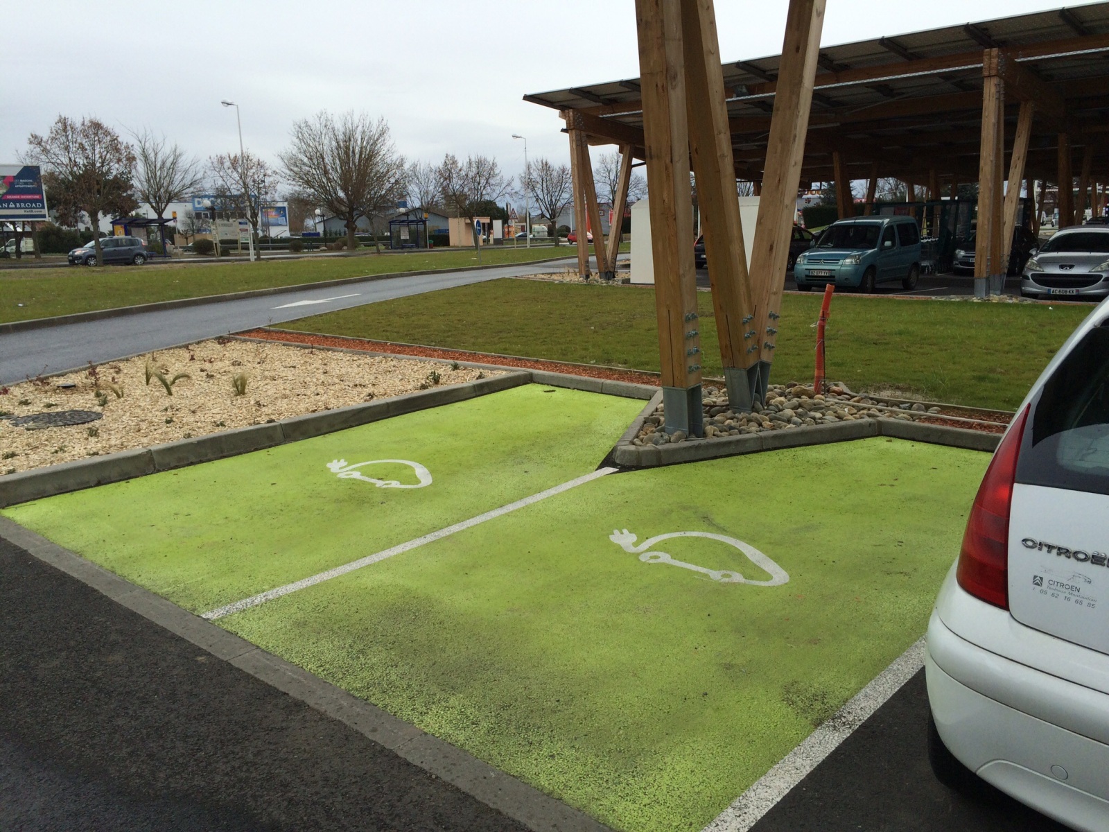

La grande surface Géant Casino pas loin de chez moi se prépare depuis plus de 3 mois pour recevoir 2 véhicules hybrides
Modifié par isrever
Il manque que le boitier ! Ils doivent avoir le meme problème que nous: il ne savent pas quel borne/cable/prise mettre!! :D
Il vont mettre au moins une prise type 2 car a partir de 2016 Cest la norme unique européenne !!! En espérant quil mette aussi une type 3 !!! Car Cest le cable que je compte prende ... Tout du moins au debut ;-)

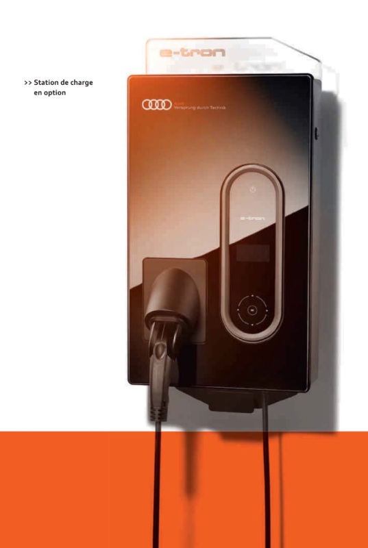

Quelqu'un peut me donner les dimensions de la boîte aux lettres et de la taille Max de la prise qui peut rentrer dedans car je vais faire l'installation la semaine prochaine sans avoir la boîte...
@vins0201 : la boîte fait 55x35x25 (dimension de la porte). A cela, il faut ajouter la petite plaque Audi en plastique transparent au-dessus pour environ 7cm, et le bout de plastique sur lequel tu enroules le cable sous la boîte. Compte facile 40cm pour un tour de câble court. pour la prise, la mienne fait grosso modo 7x7 et elle est à l'intérieur de la boîte car le fond de celle-ci est prédécoupé.
