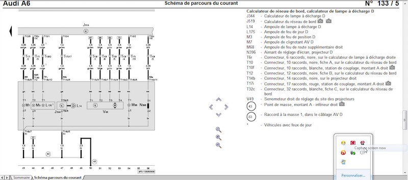

salut a tous j ai besoin de votre aider j ai bon chercher sur le forum je ne trouve pas de tuto sur le montage des phares leds facelift sur nos a6 je sais que la phare RS6 sont plus facile a monter ça je bien vu sur le forum :) mais comme j ai récupérer des phares leds de facelift j aimerais les monter si quelqu un a des photos des modif a faire ou un tuto complet se serait génial merci bonne soirer ;) en sachant que je possède déjà les phares au xenon sur mon a6

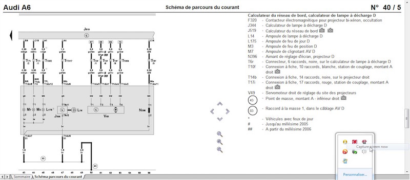

je ne peut pas te dire si c'est faisable ou pas mais je peut te passer les schémas de câblage des deux version au niveau des phares et au niveau du boitier K ,si tu n'as pas ce boitier a l indice K il te faudra en acheter un
Pour monter les feux de Facelift sur une non-facelift il faut obligatoirement changer le module sous le volant, qui n'est pas donné en neuf, et qui est codé en occasion. Et c'est quasiment une mission impossible de trouver une concession qui accepte de faire sauter la protection.
Sinon il faut ouvrir le phare pour refaire le faisceau interne du phare et ajouter des resistances pour tromper le calculateur.
Le plus simple est de chercher des phares RS6 ;)
