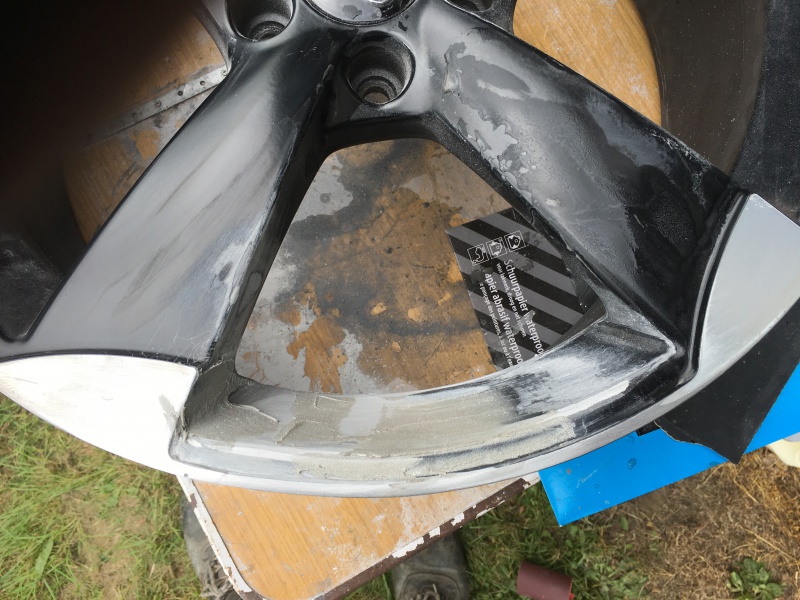

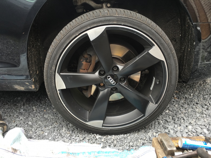

Montage pas encore fait. J'attends d'avoir accès au pont chez mon pote ce sera plus facile que devant chez moi sur les graviers. Et aussi de récupérer deux de mes jantes qui sont en réparations suite à un nid de poule.

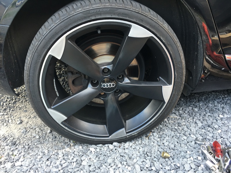

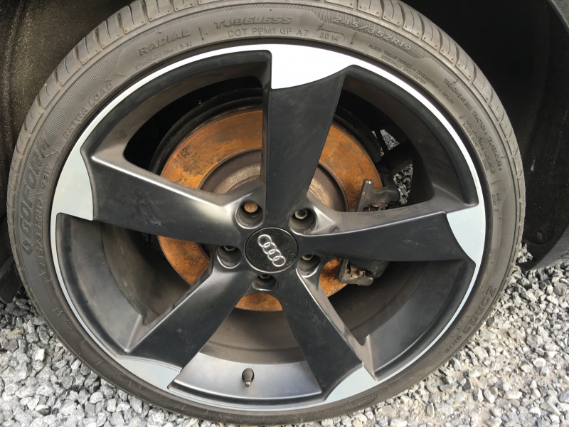

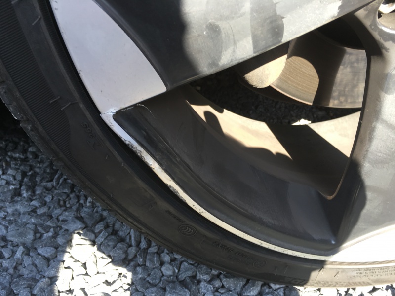

Voilà le résultat du bon état des routes en Belgique!
roue avant
roue arrière

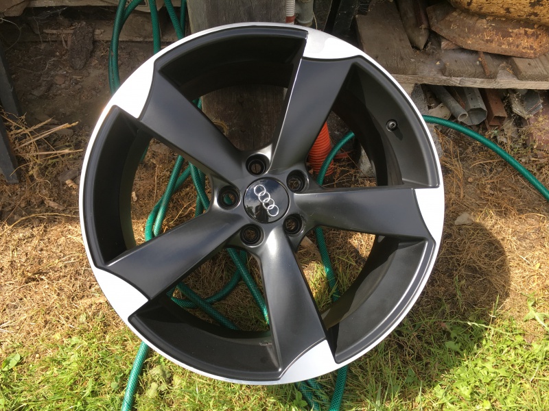

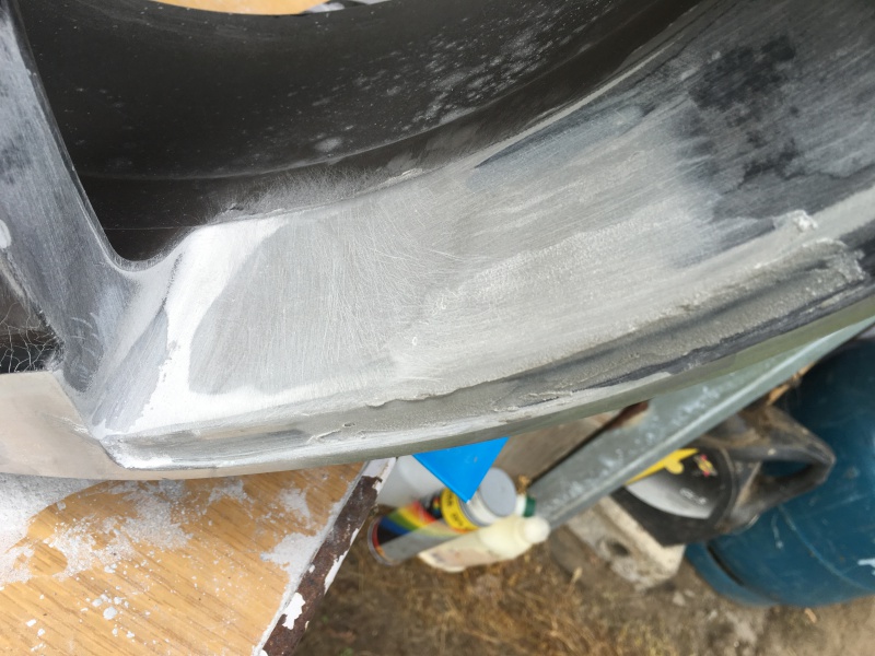

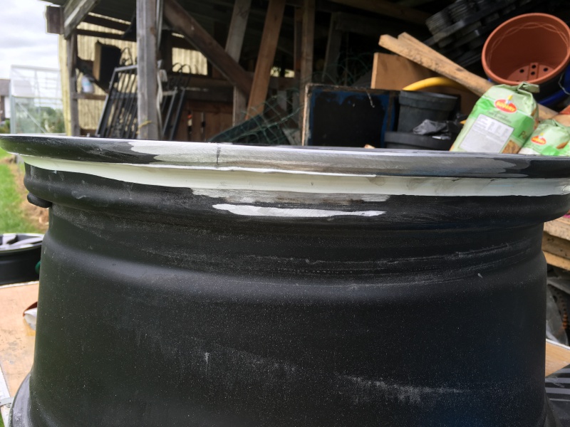

après les avoir portés chez un pro pour soudure et redressage, première couche de mastique d'aluminium
après quelques heures les voilà peintes.
avant
l'arrière
Je vais pouvoir passer au montage des freins, j'étais trop dégoûter de les montés sans les jantes. A suivre....
Punaise ça a plier comme ça , mais le nid devait être gros et profond alors ?
tu roulait vite?
C'est pour ces raisons là que je ne passerai jamais en 19" avec cette voiture.
Heureusement que tu as resolu rapide.

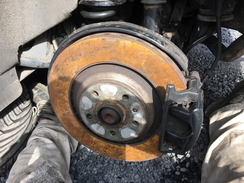

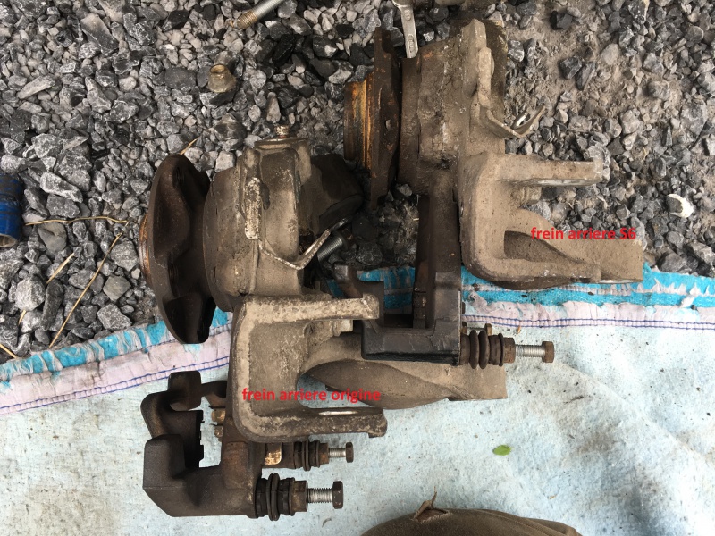

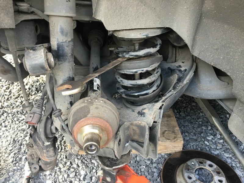

Bonjour, voilà j'ai terminé le montage des freins s6 arrières.

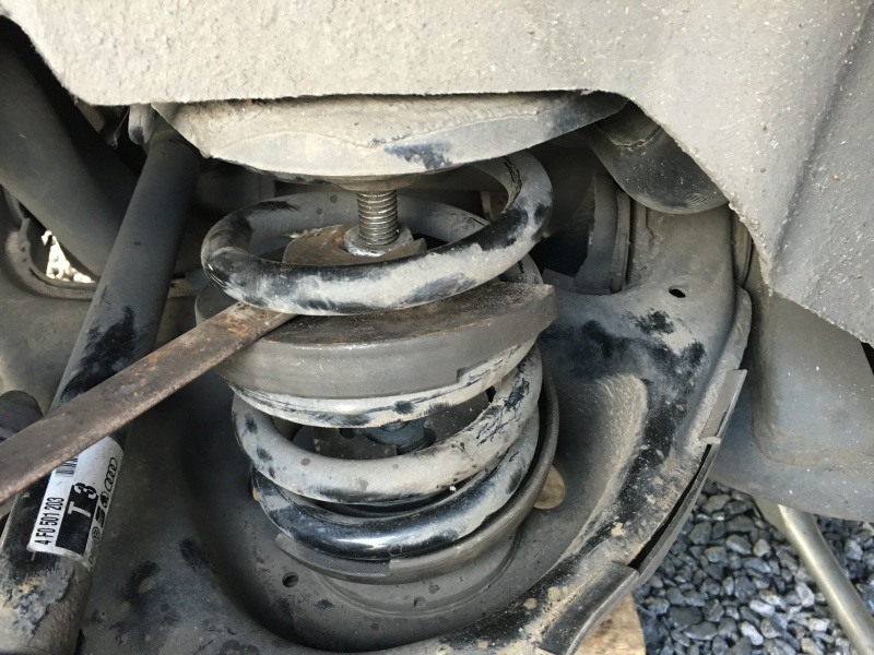

Beaucoup de mal à démonter ces satanés ressorts!
J'en ai profité pour mettre les eibach -3cm arrières.
côté gauche terminé
methode maison pour comprimer les ressorts j'ai utilisé des coupelles pour mercedes avec une tige filetée.

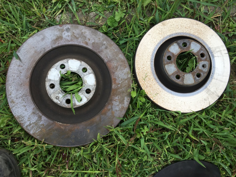

comparatif de la taille origine
S6
Y a plus qu'à faire l'avant et purger le tout ensuite tests yesss :race:
C'est du très beau boulot , mais je vois pas très bien l'outil que tu a confectionné pour retirer l ancien ressort , mais en tout cas chapeau . :applaudit:
T as bien bossé,bon boulot.si tu pouvais être un peu plus explicite sur le changement des ressorts,ça serait cool.avec photos si possible,un tuto quoi,merci

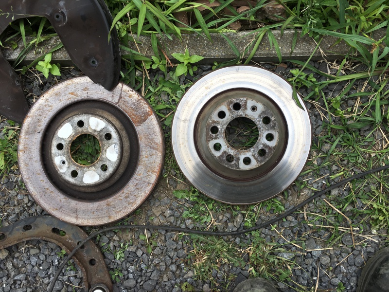

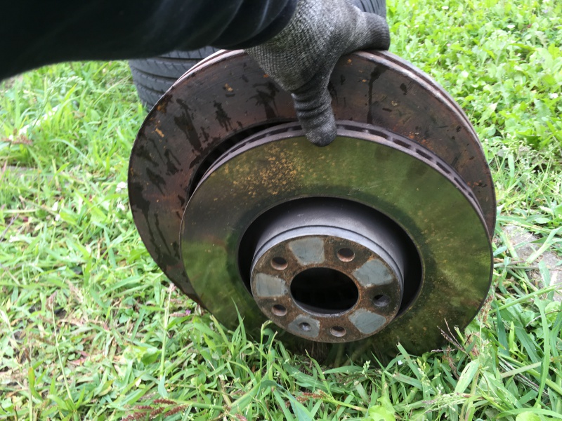

la différence de disques est impressionnante!!!!
faut absolument changer ceux de devant avant de prendre la route, tu aurais un déséquilibre av/ar trop important

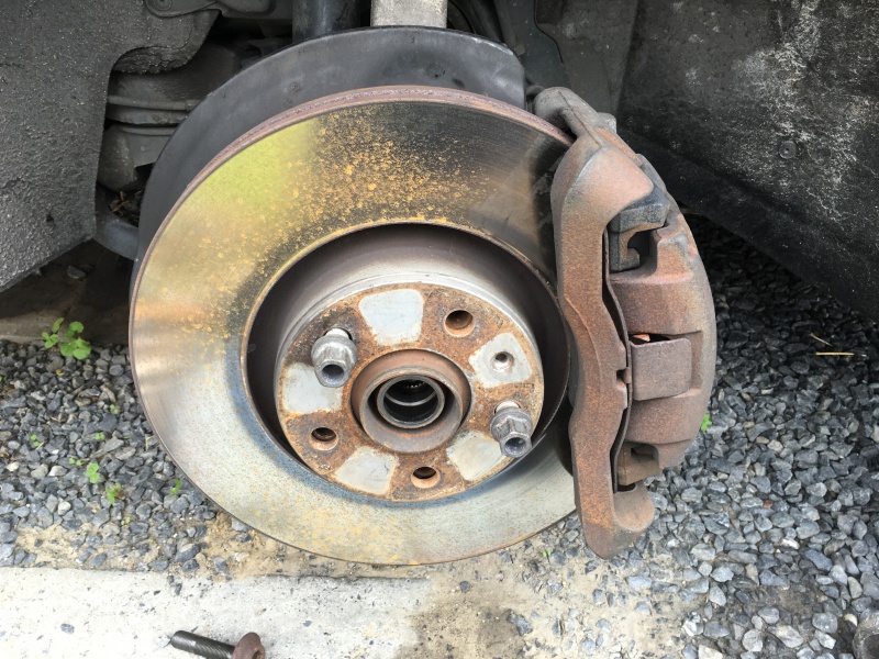

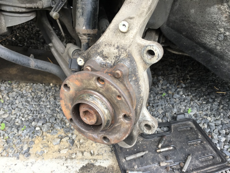

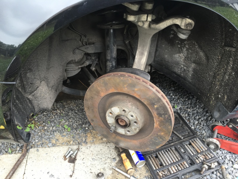

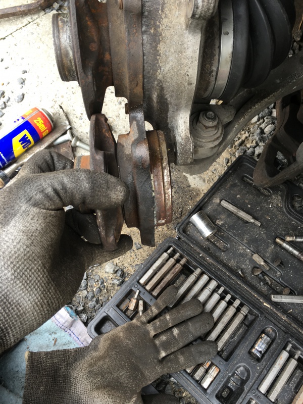

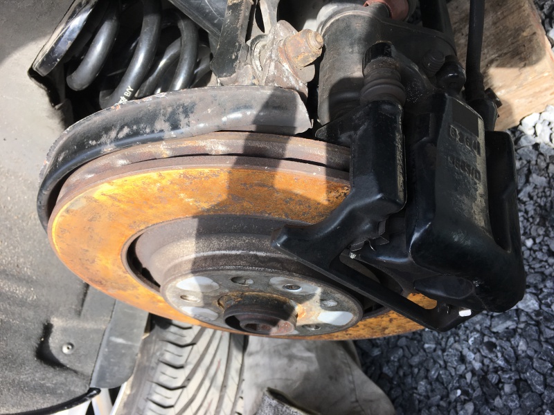

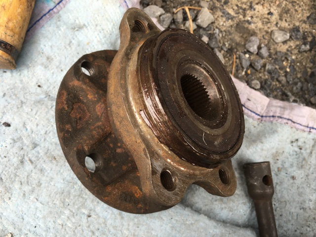

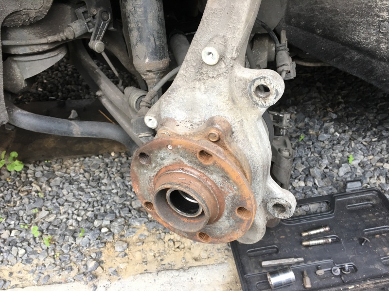

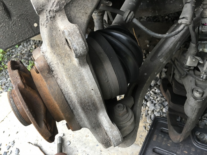

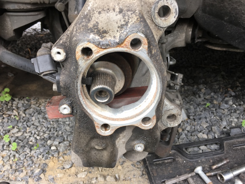

Alors pas trop de complications pour mettre les freins de la s6 hormis le roulement qui a poser problème car il a fallu taper avec une petite masse pour le retirer du porte moyeu. Pour retirer les vis qui tiennent le roulement pas trop de mal j'ai retirer un peu la tête de cardan vers l'arrière pour avoir plus d'accès. Pour démonter la vis de maintient de la tête de cardan j'ai soudé un boulon de roue en 19 mm de mon ex-sharan sur une douille de 24mm. Sinon tout s'est parfaitement bien adapté sur mon porte moyeu d'origine sans modifications. Enfin ils sont montés et opérationnels.
La dernière fois que je vois ces freins lol
ça se démonte
j'ai dû y aller a la masse pour retirer le roulement-moyeu
un peu de graisse cuivrée pour faciliter le placement et éviter que ça colle trop pour le prochain démontage.

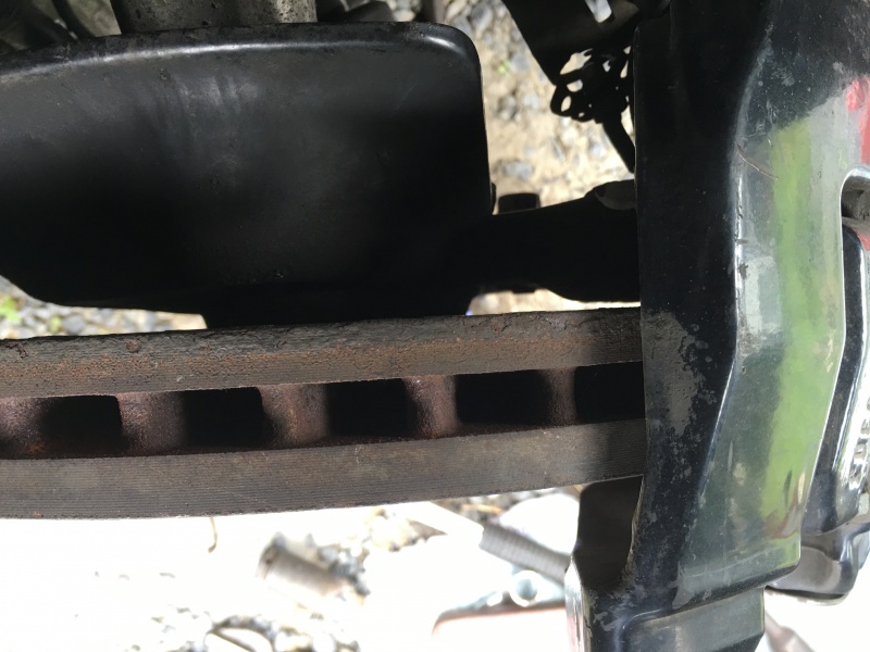

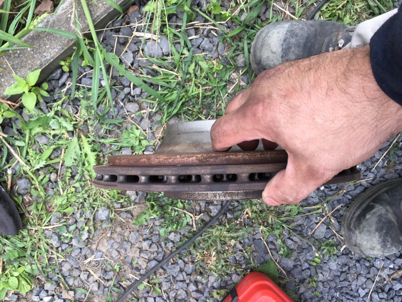

photo des disques côte à côte
ensemble roulement-moyeu s6 posé
@megatron, tu vois c'est de ça que je parlais pour la différence d'épaisseur des roulement-moyeu s6/origine en bas

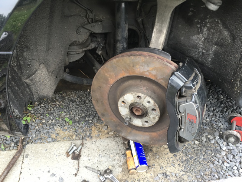

disque placé
et voilà le premier étrier posé complètement
avant
après

Autrement premiers tests sur route ça freine plus fort que d'origine et heureusement avec une dimension de disques comme ça.
Ça a l'air plus endurant aussi. Pas encore tester en conduite très agressive.

Bravo! Donc avec le changement des roulements ca peut etre fait. J'avais raison donc de croire que les freins S6 ne sont pas directement compatibles avec les A6. Et ca explique aussi l'echec que j'ai eu avec les chapes S6 que j'avais acheté sur ebay.
Félicitations pour ton courage, je trouve les disques S6 tout simplement gigantesques comparé à ce d'origines , là c'est clair que ça va freiner sec

@megatron oui comme tu le dis sans changer les roulements ce n'est pas possible de mettre l'étrier et chape de freins s6. J'ai eu la chance de pouvoir acheter le kit complet avant arrière.

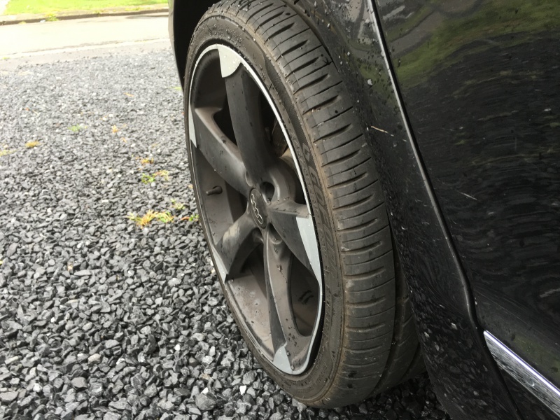

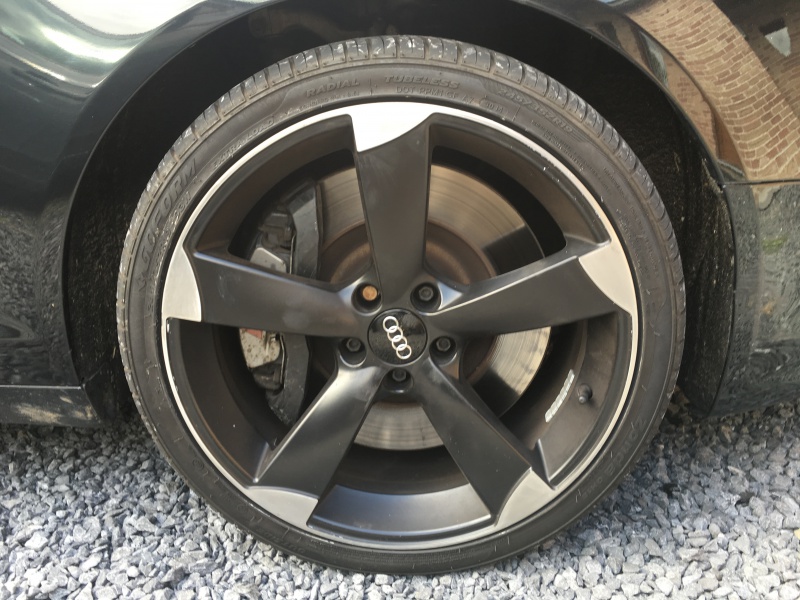

La voiture à vraiment l'air plus près du sol également . Tu l'a descendu de 3cm avant/ arrière et son centre de gravité plus bas donc meilleure tenue de route et surtout dans les virages plus d'attaques , je pense .

@rabito, oui la voiture réagi mieux maintenant surbaissée de 3cm. Niveau confort pour moi je n'ai pas la sensation d'en avoir perdu hormis avec les jantes de 19.
@SamZ-69, merci et j'en ai profité pour regardé ton tuto sur le changement des amortisseurs et ressorts. Super bien fait.
Merci à toi, et j'en profite pour dire que le confort n'en n'est pas forcément dégradé...
Seul le fait d'augmenter en taille de jante peut dégrader le confort sur route dégradée...(oui je sais, ça fait beaucoup de dégradé...^^)
