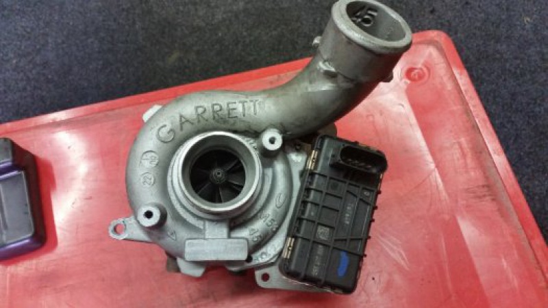

Bonsoir, demain nouvelle transformation au niveau moteur pour ma belle. Elle va mieux respiré.
Remplacement de ceci:
Par ceci:
Et ensuite retouche de la cartographie pour tenter d'atteindre les 290 cv.

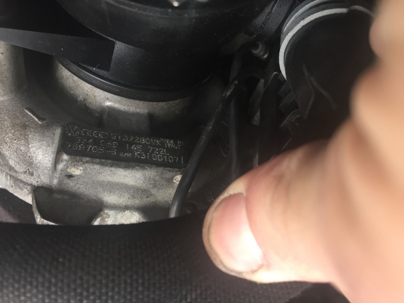

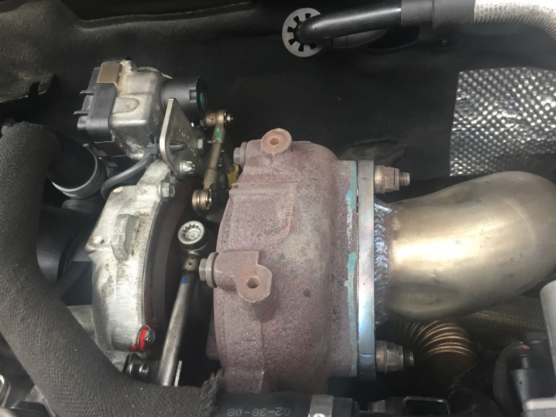

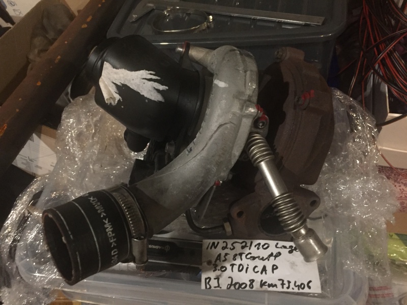

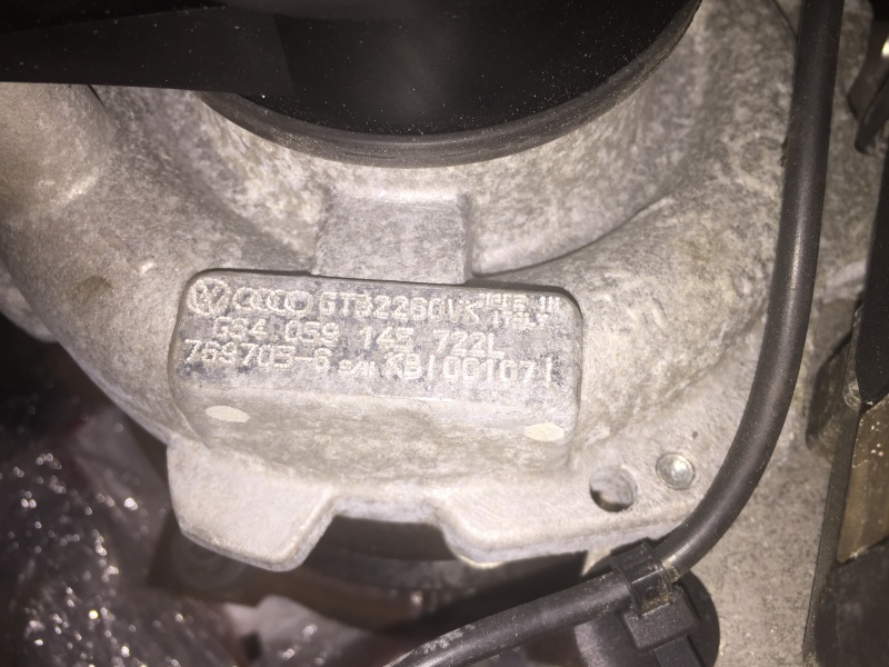

Montage hier du turbo 3.0 tdi sur mon 2.7tdi avec decata + placement tube dans celui-ci sans retouche de la reprogrammation. Et bien ça avance déjà pas mal par rapport au turbo d'origine! Hâte d'avoir un rdv pour la carto :race: et passage au banc, je vais désaccoupler l'arbre de tranmission central car mon mappeur n'a pas de banc 4x4 ;-). Le son est assez sympa cata, fap et marmites arrières vidés ça respire mieux :MdrDevil: . Et aussi une autre petite modif assez sympa photos à venir. Mon turbo 2.7 est à vendre au cas où :secret: .
Je ne pense pas que ca fera ton affaire... D'apres mes connaissances (forums et youtube), si tu fais ca, tes roues avant ne vont pas tourner, a moins que tu bloque la partie devant laquelle est monté ton arbre de transmission. Je parle de la partie qui sort du differentiel central, celle dans laquelle est visé ton arbre.
photos du turbo 3.0 tdi carto retouchée mais pas de passage au banc :oops: reste à peaufiner la carto et j'irais faire un passage où il y a un banc 4x4. Déjà ça change radicalement la conduite juste avec le turbo changer mais avec la retouche de la cartographie c'est tout autre chose!!!

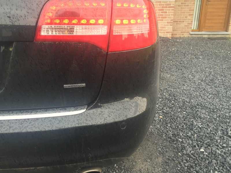

Sympas le Quattro "black" sur le coffre. :bien:
Après, avec la pose d' un gros intercooler + la carto qui va bien, c' est sûr que tu vas voir la dif. :race:

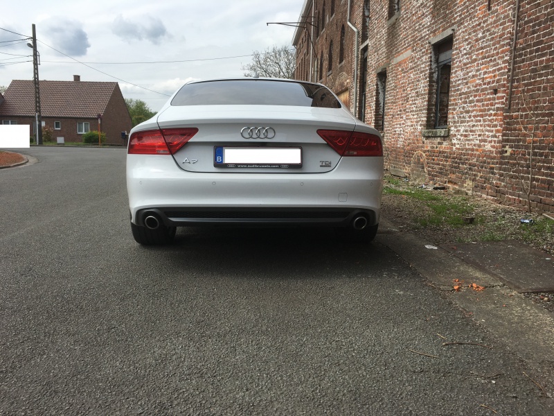

3.0 tdi biturbo 313 cv modèle allemand donc débridé. un avion de chasse.
Demain il faut que je la rende. Merci à mon boss qui me l'a prêter pendant 3 jours. Un pur bonheur à conduire.
Superbe la voiture...
Le boss, a garder...
C'est sûr, vais lui demander si il la vend pas lol. Malgré les modifs apportées à mon A6 ce sont deux voitures totalement différentes à tout point de vue.

Bonjour, j'ai toujours la même cylindrée c'est juste la puissance qui a changé. Pour le prix ça m'a coûté 300 la carto. Le turbo j'ai trouvé en occasion sur labay et le montage a été fait par moi-même. La puissance totale devrait avoisiner les 290-300cv mais pas de banc 4x4 chez mon mappeur.
Fais bien attention à prendre le turbo d'un A6 et non d'une A5 comme je l'ai fais car la bride de fixation échappement-turbo est différente. Tu habites dans quel région?
