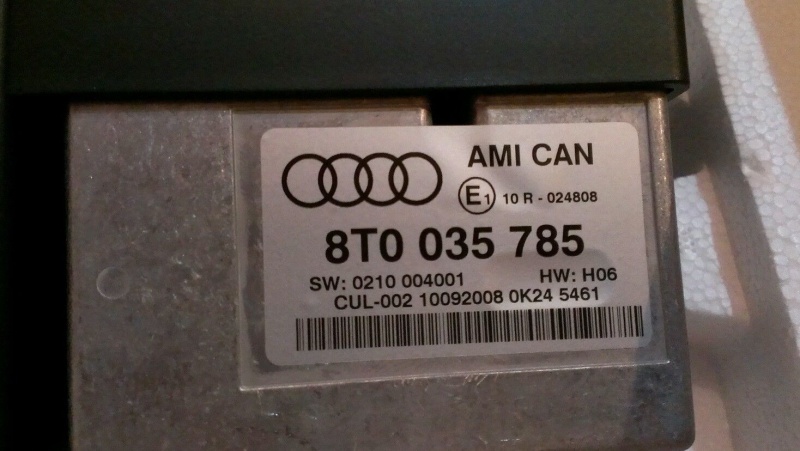

Bonjour, j'ai l'intention de mettre un AMI relier à mon mmi. Voici la ref origine
Est-il compatible avec mon mmi 3g plus?
Merci de votre aide.

Bonjour, concernant le ami est-ce que je peux mettre n'importe quel où y-at'il une version specifique par rapport à son mmi?
Merci d'avance.
