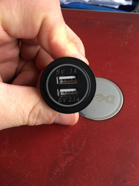

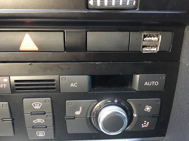

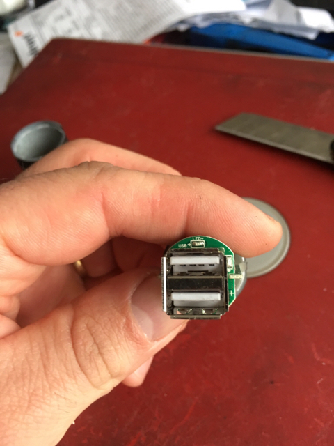

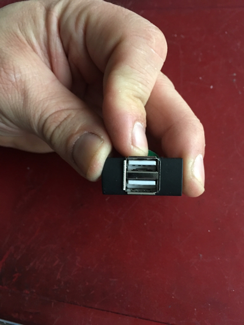

Modif du jour, je suit la tendance de mettre un Usb à la console et celles-ci avec leds orange.
Je dois regarder à mon branchement car avant de le faire définitivement j'avais du courant après contact et je n'en ai plus. J'ai branché les fils sur la fiche qui sort du bloc de commande de clim. Peut-être un fusible hs?!
Tu as résolu ton soucis ? :)
Bonjour bagheera je n'ai pas encore résolu ce problème

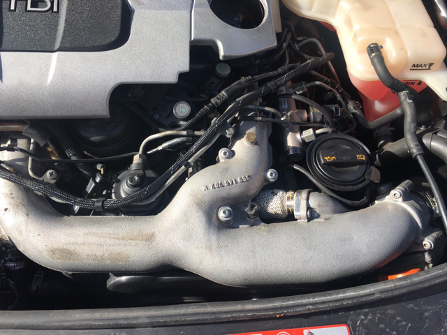

Bonjour, j'ai acheté un mano de pression de turbo et je ne sais pas où le brancher. Savez-vous m'aider?
salut ton mano normalement tu doit avoir un T qui doit être vendu avec, il faut que tu le branche sur la durite du wastegate je t'envoie une photo
Si tu n'as pas de "T", tu en trouveras chez Truffaut par exemple,du côté des aquariums. C'est là que j'avais trouvé les miens quand j'avais installé mes manos sur mon S3. Ca n'avait jamais bougé ;)
Merci chopmeca et bagheera, j'ai acheté un vdo et je n'ai eu que le mano rien d'autre. Mais je ne sais pas le mettre sur le waste Gate car il est électronique 🤔. Je pensais à la vis dorée sur le tuyau d'admission.
la je comprend plus rien :reflexion: ces un mano pour l'habitacle comme les voiture de course, ou pour contrôler une pression comme un cylindre .
