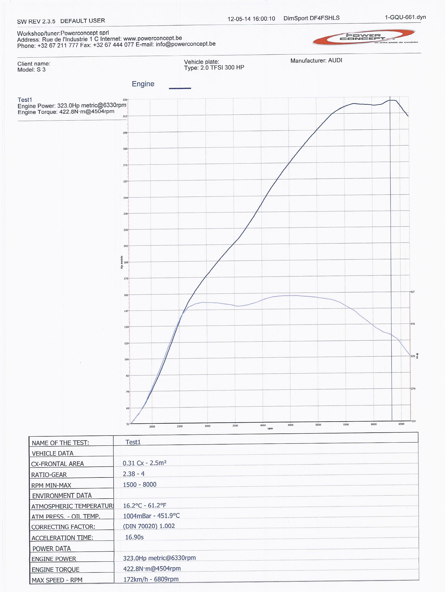

Sur les bancs que je connais elle est en route constamment mais de là à sortir 320cv c'est peu ... Ta voiture est passé sur banc en mode 2 roues motrice ?
Sinon tout le reste est OK rapport de boîte et température :)
Tu est passé sur quel banc ?
Tu aurait tu passé la voiture sans le boîtier pour te faire une idée déjà :)
C'était bien un banc 4*4, un dynojet je pense.... j'ai quand même du mal à croire la valeur donnée par le banc. Il manque un bon 80Cv... Une vingtaine, j'aurais dit ok, mais 80, je trouve ca quand même gros. Et si 'il y avait un soucis avec la boitier, vu s'il est monté en série sur le calculateur d'origine, j'aurais d'autres soucis je pense.
J'ai envoyé un email à ABT avec la courbe.
Salut le veilleur, dsl j'avais délaissé le fofo ;). sympa tous cela.... J'avais commencé à donné un début d'explication sur la passage au banc et le moyen d'obtenir les valeurs correctes.
Dans un premier temps, ne t'affole pas puisque tu as clairement ressentie la différence de puissance alors que si il n'y avait que 20 cv d'écart ce serait à peine perceptible.
Ensuite, pour le resultat il faut bien comprendre que l'ECU utilisé par ABT (au passage le power S n'est pas un nouveau modéle, le mien s'appelé deja comme cela mais le nom était moins mis en avant) est trés différent de ce que l'on trouve sur une prépa classique:
Afin de conserver une garantie et l'appuis d'audi AG, ABT à bardé le calculateur de sécurité en tout genre. Lorsque je suis descendu en baviére pour justement vérifier la prépa, l'ingé moteur d'abt m'a un peu expliqué:
-Les différentes températures sont monitorées en permanence, celle de l'huile trop basse conduit à un bridage automatique, celle de l'air d'entrée trop haute conduit à un bridage automatique de l'auto etc...
Je suppose que lorsque tu as passé ton auto au banc, tu as roulé un peu, tu es arrivé sur le parking, elle est resté la un moment, puis vous l'avez mené sur le banc ??? Si tel est le cas, il ne faut pas s'étonner surtout si la soufflerie était coupé. La température dans le compartiment moteur à du monter énormément dés que tu as arrété de rouler, et sans la souflerie l'ECU à limité la puissance étant donné la température excessive d'admission...
Lorsque j'étais chez ABT, on fait un tour d'autabahn, petit pointe à 190-200 sans pousser pour on est rentré direct au banc, souflerie en marche
Me voilà quand même un peu rassuré. :-) Et ceci expliquerait donc cela.
Celpow, oui, ca c'est bien passé comme ça, j'ai roulé une vingtaine de minutes jusque là bas. Ensuite, elle est restée 10/15 min à l'arrêt, puis elle est montée sur le banc, et seulement à mi passage, leur ventilation s'est mise en route.
J'essayerais bien de la passer au banc chez Shiftec, mais je risque d'avoir le même soucis. On va toujours bien ce que ABT me va répondre à mon email,
ABT te diras la même chose, et que pour en avoir le coeur net il faut aller en baviére à leur siége, j'avais bien aimé le voyage en passant ;)
Vendredi matin, je vais la passer au banc chez Shiftec histoire de voir si j'ai toujours le même soucis. Si oui, comme tu as dit, ABT me demande d'aller jusqu'à chez eux... 700KM quand même. Et ils m'ont également dit que s'il n'avait pas assez d'une journée pour verifier la voiture, il me donnait une voiture, que je pouvais rentrer en Belgique avec et qu'il me liverait la mienne à la maison.
Voilà, je viens de passer la voiture au banc chez Shiftec et là c'est déjà mieux 355cv. Je me retrouve donc comme Celpow il y a quelques mois. Je pense donc qu'il n'y aucun soucis avec le système ABT, juste que c'est assez difficile de sortir la bonne valeur au banc.
