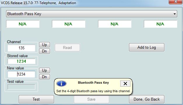

Bref, oui les ami(e?)s, je suis toujours avec mon petit problème de commande vocale qui déconne à plein tube depuis tout ce temps... :icon_mad:
J'avais laissé tomber l'affaire, par pessimisme. Mais lorsque j'ai réussi à avoir, enfin, un vrai câble...
BANCO :petard:
On y retourne !

Je ne comprends pas tout...
J'ai un défaut sur la pression du turbal, mais le "freeze" ne m'indique pas exactement quand cela c'est produit. (Lié au FAP ?)
J'en ai un autre sur la direction, alors que tout fonctionne bien...
Un autre pour les portes, alors que tout fonctionnes : les portes ouvertes sont indiqués sur l'ODB, les lèves-vitres fonctionnent (j'ai juste les deux boutons à l'avant qui commence à devenir de temps en temps capricieux).
Un autre pour le park assist, qui fonctionne pourtant très bien.
Et pour la partie Navigation et Radio, il y'a eu deux erreurs, mais au 2ème test, j'ai décidé d’allumer le poste. Fin du diag : 0 erreurs pour ces deux parties... :icon_confused:
Ah et pendant ce 2ème test, j'ai actionné la commande vocale, qui à fait un BOUCAN D'ENFER pendant 10 min !!! :yell_1_prv:
Mais au diag... rien...

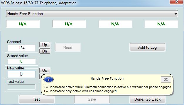

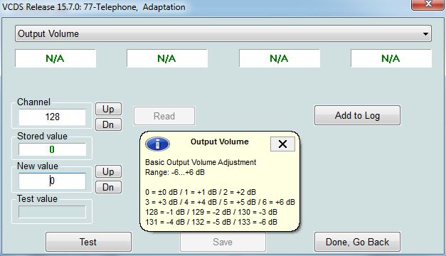

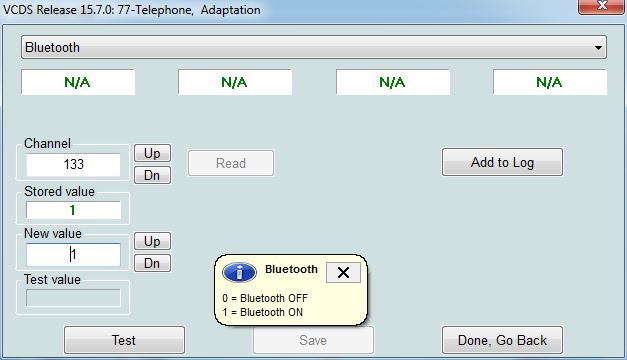

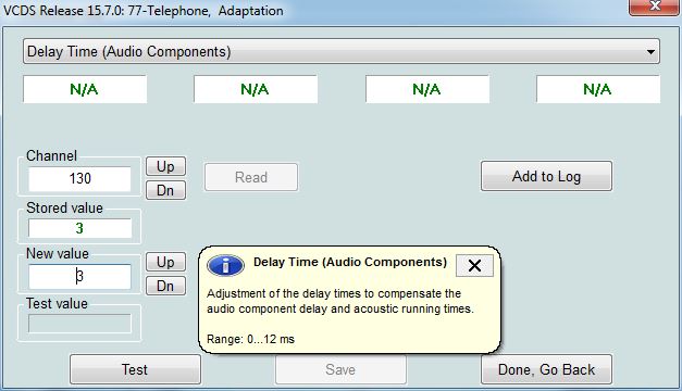

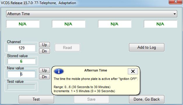

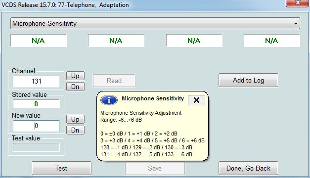

C'est pour ça qu'il faudrait regarder les canaux d'adaptation du module 77, il y a des gamins réglables comme dan sle lien que je t'ai envoyé par mp (notamment les canaux 128, 138 et 139), lien d'un post de Leon_399 :
http://forums.audipassion.com/topic/131962-gain-du-micro-bt-pour-rns-e/?p=2251495
Je re-scanne tout demain, et je capturerai mes réglages dans ce module 77.
Je vous tiens au jus.
Dites, questions un peu HS sur ce sujet, mais...
Peut-on réaliser une régénération forcée du FAP sur nos B7 ? J'ai pas trouvé beaucoup d'info sur le net (seulement pour les Long Coding)
Désolé pour le retard... :marcelpoire:
J'ai pas eu le temps pour la vidéo... :spanking:

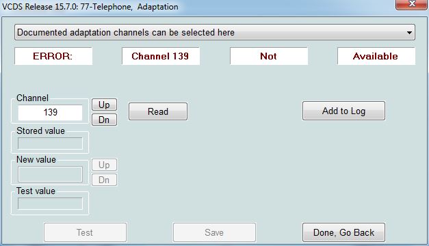

Ici différence avec Léon (3 pour lui).
Là, grosse différence ! (Léon : 5)
Différence ici, mais si je comprend bien, ça me va. (Léon : 0)
Erreur ! (Léon : 1)
Erreur ! (Léon : 7)
Et comme je suis intelligent et que je poste deux jours après avoir fait les screenshots...
Je ne sais plus ce que c'est le canal 141... :tcon: Mais c'était important également :TuSorts:
EDIT : Le canal 141 c'est le : Bluetooth Confirmation Tone :marcelpoire:

Pour le canal 136, essaie de mettre 5 pour voir, mais je doute que ce soit ça la source de ton problème ...
Sinon pour moi, le 129 il faut que je mette 0 en fait, ça ne sert à rien vu que je n'ai pas la platine ;)
Sinon as-tu le module Telematic qui permet de lire les SMS que tu reçois ? Si oui, est-ce que ça, ça fonctionne toujours correctement ?
:coucou:
Salut Léon !
Hello,
Je vais tester cela, mais si je pense également, que cela ne résolve pas tout.
:coucou:
Non je n'ai pas ce module.
Bon alors j'ai modifié le canal 136 à 5.
Cela ne change rien. :mur:

Ce serait pas un genre de larsen bizarre ton truc ? Du coup, peut-être le micro, mais tu dis qu'il fonctionne bien en appel. Donc peut-être l'ampli du RNS-E qui gère le micro :reflexion:
Vraiment c'est étrange cette histoire, et il y a de nombreux éléments qui peuvent être en cause. Je persiste à dire qu'un premier test simple serait de brancher un autre RNS-E dans ta titine ...
:coucou:
C'est la première à laquelle j'ai pensé, mais comme tu l'écris si bien... Les appels sortants fonctionnent très bien.
De plus, j'ai tenté de faire des "bruits" dans l'habitacle (claps de mains entre autres) pour voir si cela accentué le problème, mais non. C'est bien aléatoire. :nixweiss:
Et oui, c'est bien étrange... C'est bien pour cela, que j'ai sollicité vos avis d'experts. :marcelpoire:
Euh oui... Encore faudrait-il avoir un autre RNS-E sous la main. :ripeer: (Son code et le mien, par la même occasion...)
Que pourrais-je regarder, sinon au niveau hardware ? Quel(s) fil(s) regarder ?
Et sinon, niveau moteur, je dois m'inquiéter sérieusement ? (du genre : "arrête toi de suite de rouler avec !") ou c'est une fuite "gentille" ? (Genre : "c'est pas conseillé, mais tu vas rien péter (pour l'instant"))
