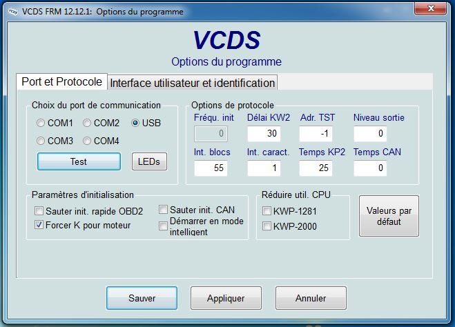

Kilivinci : Ligne K ? Dans les options j'ai un truc "forcer la ligne K", dois-je l'activer ?
Tommy : Non mon RNS-E est une monté d'origine (Ambition Luxe). Pour le Vag-com, c'est possible mais pourquoi justement c'est deux modules ?

en fait il y a 2 protocoles avec lesquels peuvent communiquer les differents organes de la voiture : le "CANBUS" et la "K-line"
En l’occurrence, si tu veux accéder au codage du Rns-e via le Vagcom c'est la "K-line" qui est utilisée. Et cette communication passe par un "fil" du faisceau qui doit être branché au Rns-e !
Mais en l’occurrence il serait plus judicieux avant tout d'essayer avec un autre Vagcom (avec un membre pas trop loin de chez toi par exemple).

Et puis ce foutu VAG-COM qui me ressort rien :mur:

J'ai également testé d'ffectuer un auto-scan en "activant" mon problème (j'ai appuyer sur la commande vocale au volant
pour "activer" la bouillie auditive de 10 minutes).
Rien ne ressort du test.
Mais en même temps, vu que j'ai accès à quasiment rien sur le VAG...
Où alors j'ai mal configurer le VCDS ?
Je précise que d'origine, la case "Forcer K" n'était pas cocher, je l'ai activer, cela n'a rien changé.
De même pour le démarrage du mode intelligent, qui était coché, et que j'ai désactiver.
Ah oui oui, j'ai vraiment fait plein de test !
Pour ton bip d'alarme, ce n'est pas en fermant la fenêtre que ça doit sonner, mais en verrouillant les portes avec la télécommande. Et normalement, c'est pris en compte de suite.
Sinon si ton VAG COM n'accède pas au RNS-E, c'est l'un ou l'autre qui déconne. Mais comme tu avais des soucis de poste avant le VAG COM ...
Le plus simple serait de tester ton GPS dans une autre voiture qui a le SDS, et un autre GPS dans la tienne. Il faudra dans ce cas connaitre le code PIN des 2 appareils ...
