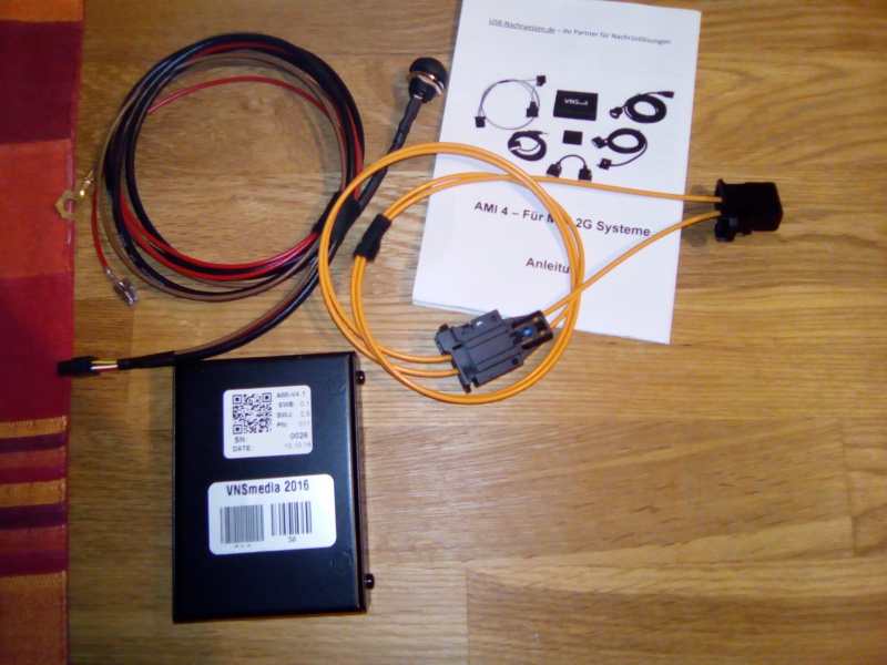

voilà VNS MEDIA installé ce matin, pas de grosses difficulté, le plus embétant a été d'ouvrir la connectique au niveau des fusibles pour y mettre le cable.
je l'ai mis sur le + permanent, bonne idée ? ou ca va me bouffer de la batterie?
me reste à le fixer dans la boite à gant
merci Victor pour la petite explication au dessus
Tu as bien fait, le système most coupera l'alimentation, j'avais brancher sur un + après contact et il à fallu que je le mette sur le + permanent car il perdait toute les mémoires.
