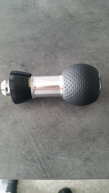

113 tu aurais une photo de ton pommeau stp
http://www.ebay.fr/itm/Pommeau-Levier-Vitesse-Audi-Individual-S-line-A6-S6-RS6-4B-4F-C5-C6-avant/401101201761?_trksid=p2045573.c100033.m2042&_trkparms=aid%3D111001%26algo%3DREC.SEED%26ao%3D1%26asc%3D20140423084956%26meid%3Da9a71104eade426393be54a5ed8f7d22%26pid%3D100033%26rk%3D5%26rkt%3D8%26sd%3D311610231334
Je l'ai pris là,c'est de l'oem.Y'a 2 fois moins cher qui viennent de Pologne mais pas oem de plus le cuir n'a pas l'air similaire.

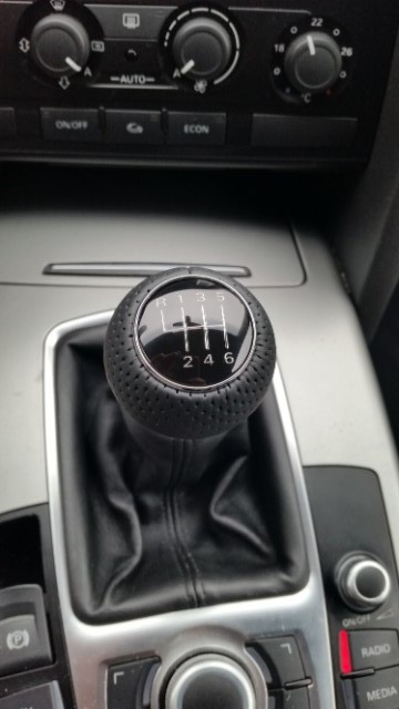

une vue d'ensemble pour voir ce que ça donne
par contre il faut penser à investir dans un volant 3 branches cuir perforé.En tout cas c'est la nuit et le jour avec l'ancien pommeau.
Existe en gris??
je ne sais pas,par contre avec un interieur gris,je vois bien un soufflet noir avec pommeau noir plus volant noir avec les plastiques des instruments en noir,ça trancherait avec le gris.Tout gris c'est monotone et ce sont des parties salissantes.

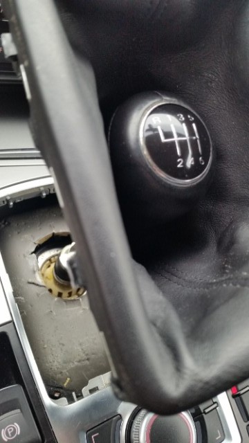

Le montage est compliqué ?

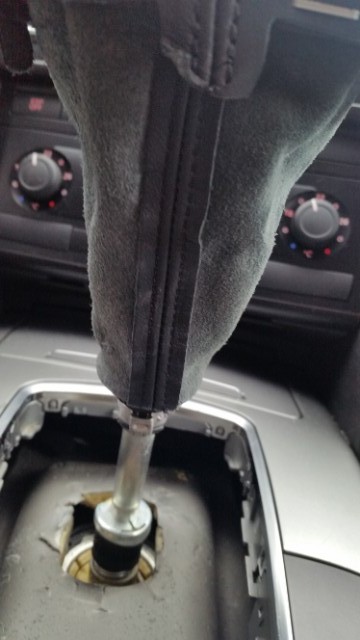

Tu enleves comment le soufflet?
Montage pas compliqué
On voit bien les sorttes d'agraphes en plastique sur les cotés.Tu rentres ta main à l'exterieur du soufflet et tu cherches les agraphes et tu tires fort d'un coup sec.si ça jamais été démonté il faut tirer fort.

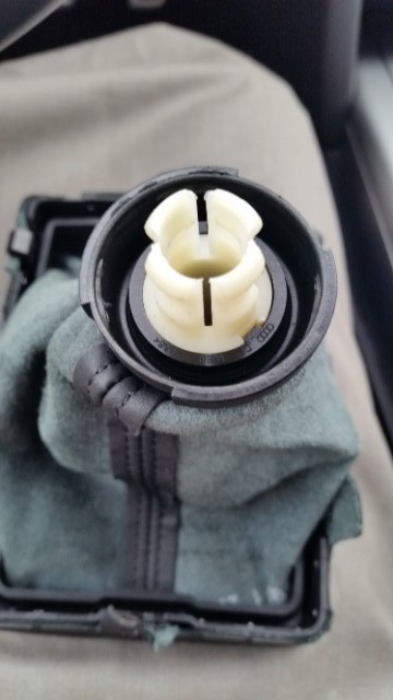

Après tu vires cette bague soit avec une pince coupante ou gros tournevis.Tu tires le pommeau vers le haut et tout vient.

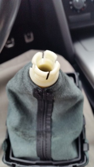

Une fois que t'as récupéré le soufflet,tu rentres ton pommeau
tu mets cette piece en plastique qui va maintenir l'ensemble et c'est fini,plus qu'a reclipser le pommeau.A noter qu'un collier de serrage est livré avec,je ne l'ai pas remis car une fois le pommeau enfoncé,il se clipse donc ne bouge plus,ça me permet d'enlever l'ensemble pour bien nourrir le soufflet et le pommeau et de ne pas en mettre partout.Voila,1/2 heure de boulot.
