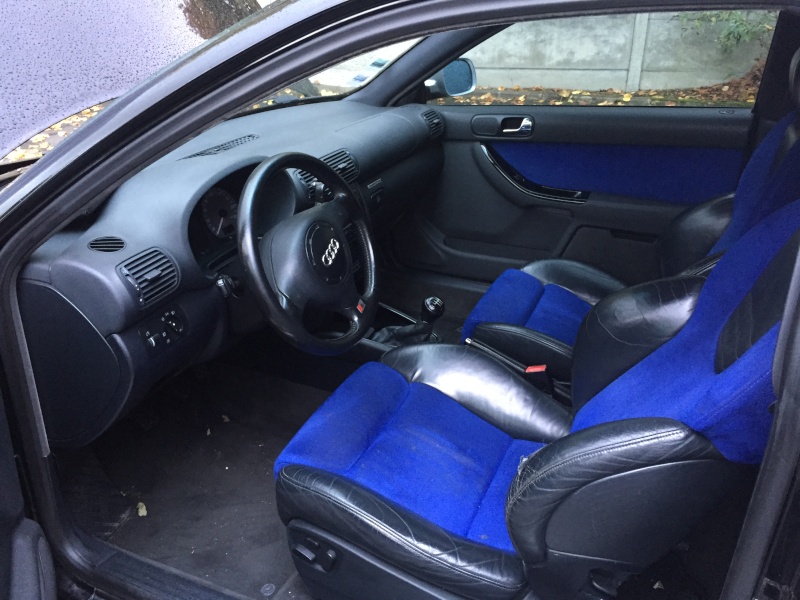

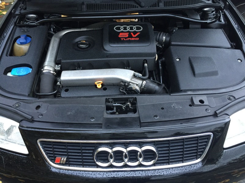

salut à tous
je présente titine!! :roi:
S3 de octobre 1999
217000km
Model allemand
Moteur APY 210cv
noir
Option:
sièges électrique semi cuire alcantara bleu
bose
toit ouvrant électrique
régulateur de vitesse
rétroviseur électrique
vitre électrique
fermeture centraliser
téléphone audi
radars de recule
barillet chauffant
anti brouillard
lave phare
phares xenon
défaut :
capteur abs avant gauche défectueux
air bag sièges conducteur ( prise défectueuse )
support moteur gauche a changer
pneu *4
biellette avant droit
plafonnier a recoller

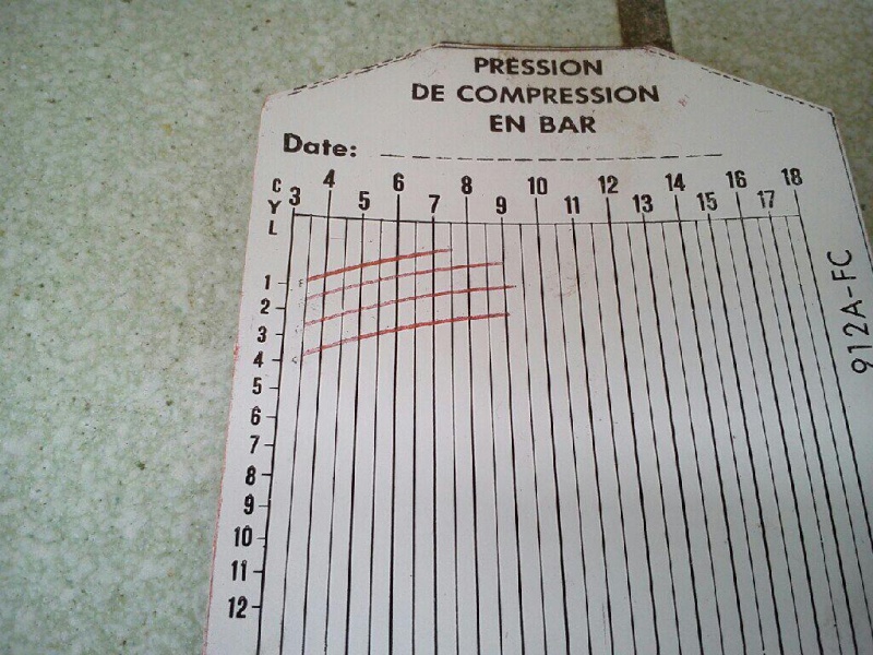

bon aujourd'hui on vas prendre le taux de compression voir si tout vas bien a ce niveau !!

donnée moi vos avis par rapport au taux de compression .. ce que vous feriez à ma place ><
cordialement
ses taux de compressions ne sont pas bons dans le sens ou le but est d'avoir des valeurs similaires sur chaque cylindre.
il aurait 9 partout ce serait pas mal, sauf que sur le cylindre 1 il n'a que 7, et d'ailleurs il y a une bougie qui semble etre la 1ere également qui n'est pas catholique....
pour info sur mon APY j'avais entre 10 et 11 partout après ma réfection.
donc bonne idée de déculasser car comme je disais plus haut, un APY qui a 217 000km d'origine....ben on sait très bien que ça commence à craindre.
maintenant comme dit, une culasse AGU a de gros conduit,elle est plug and play sauf qu'elle ne possede pas le SAI donc il faudra supprimer le systeme d'air secondaire.
mais c'est bien juste en vue d'une prépa,sinon,qu'il reparte sur une APY ce serait bien mieux,mais hormis le neuf, difficile de trouver une culasse APY ne serait ce qu'en état correct...c'est aussi pourquoi j'avais pour ma part,opté pour une AGU en vue de ma prépa.

j'ai le rapport de chez vag sur les compressions :
neuf: 10 à 13 bar surpression
limite d'usure : 7.5 bar surpression
différence admissible entre tous les cylindres : 3 bar maxi.
-visser les bougies d'allumage avec la clé T20028 à 30 Nm.
j'en ai 3 à 9 bar et une a 7.5 c'est pas mal je trouve pour 217000km !!!! ^^ -------------> ok je sort !!

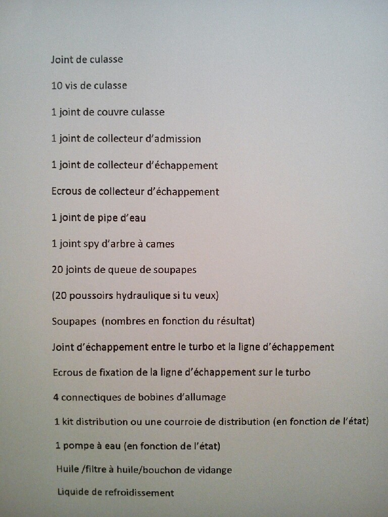

voila ma liste pour le père noël!
y a t il des marque , des détails a respecter (genre diam de certaines pièces etc.. )
