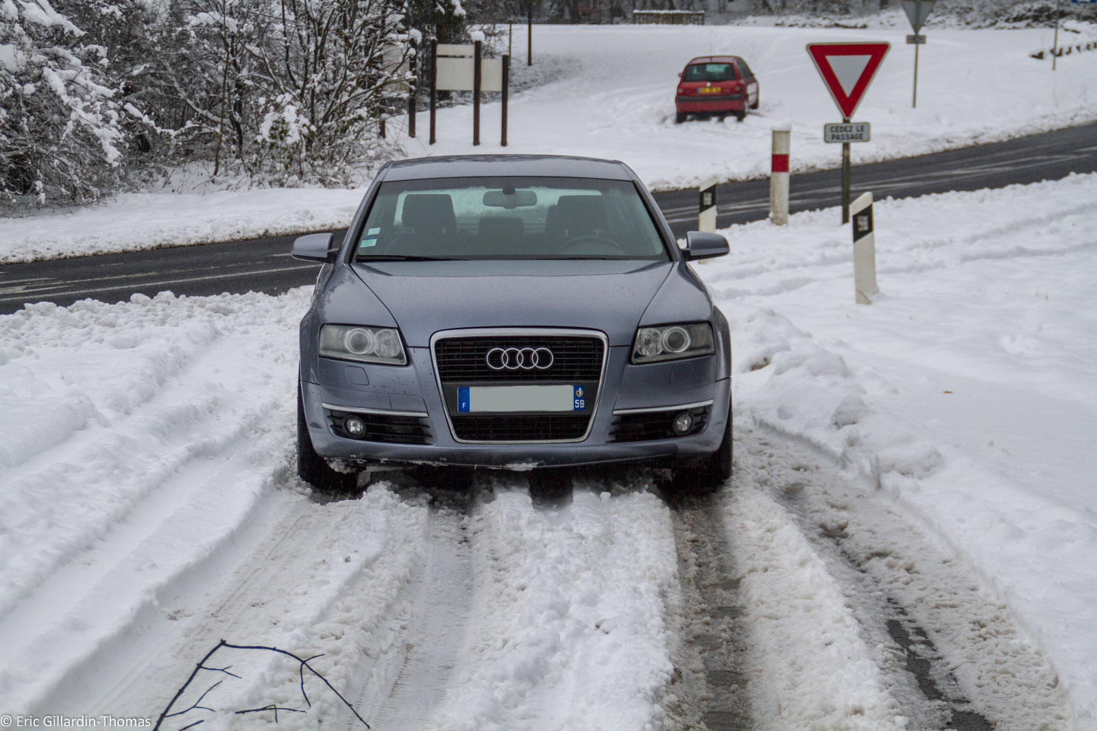

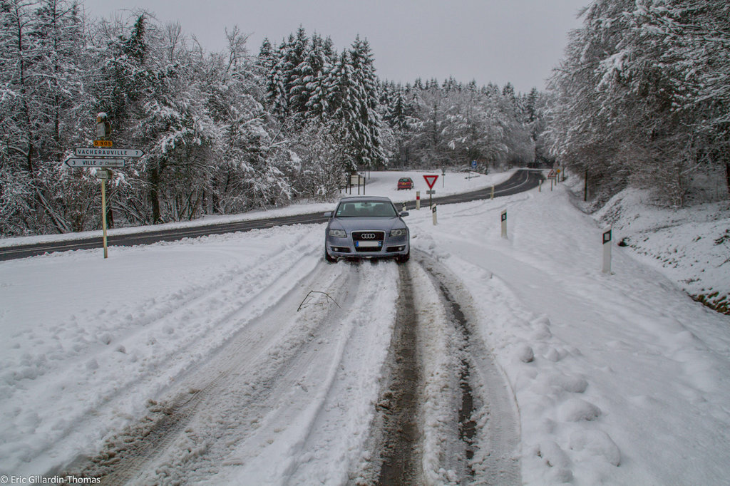

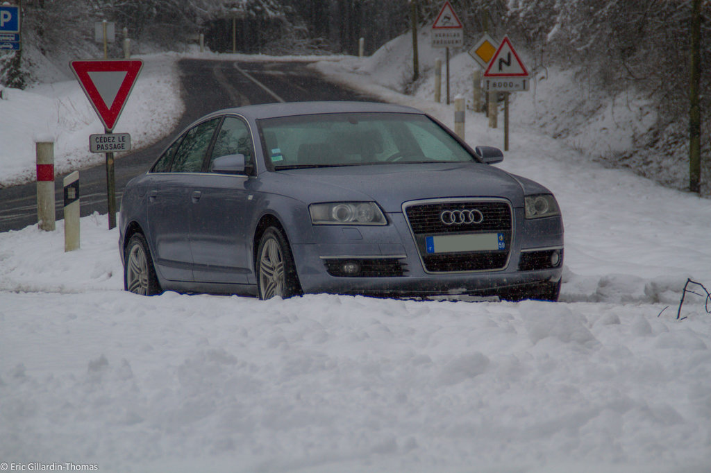

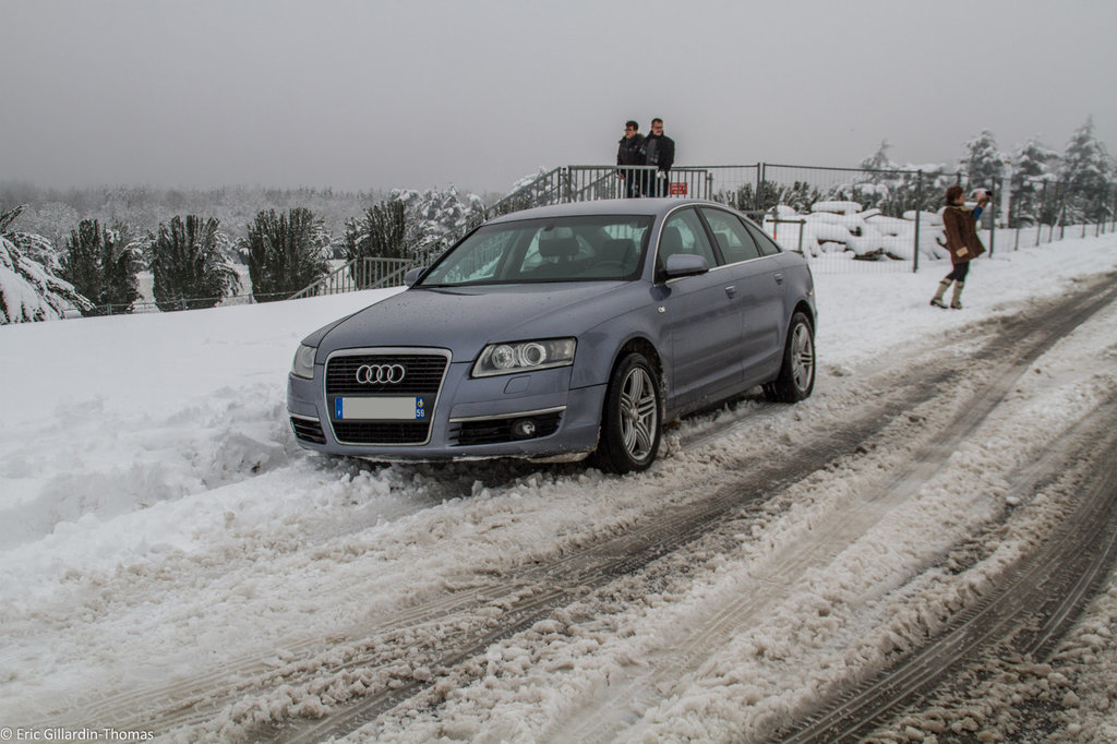

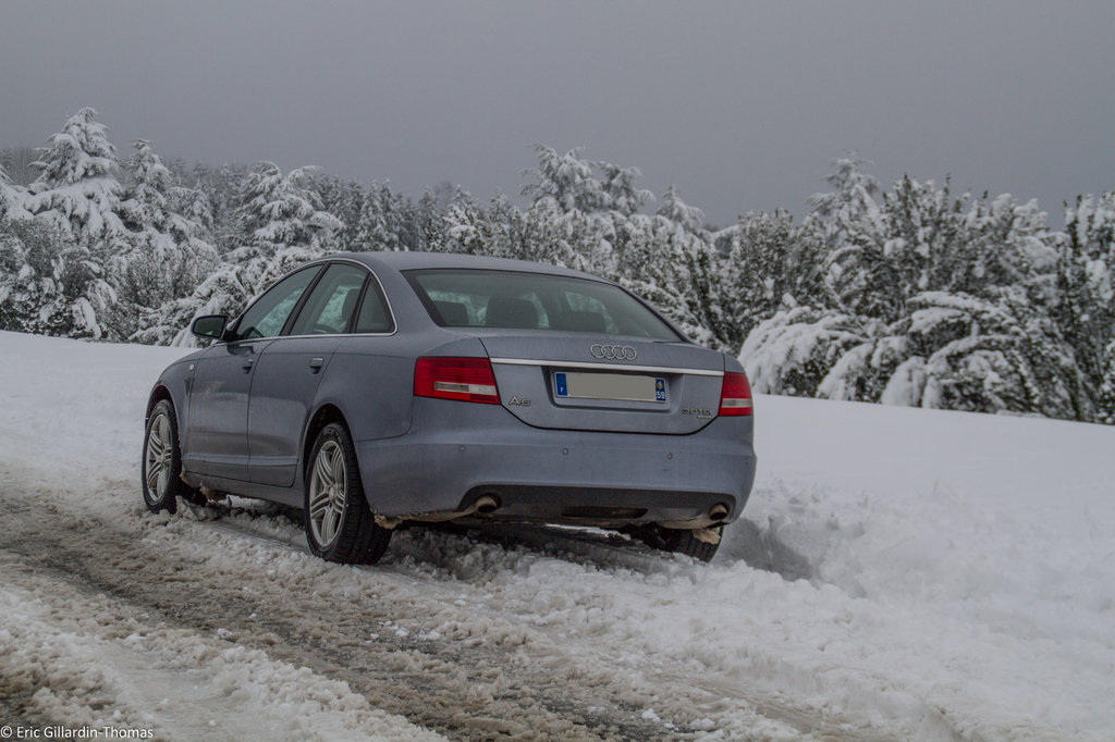

Bon, comme c'était un voyage utilitaire, et que je ne veux pas que chacune de mes interventions soit pour me plaindre, je vous laisse sur quelques images plus agréables, les belles petites routes sur lesquelles j'ai découvert avec la plus grande joie le plaisir du Quattro :race:
Très beaux clichés!!
qu'est ce que j'entend?? 180.....pas bien....pas bien du tout! Mais si bon...
En rentrant des photos tu as du mettre la voiture minable avec tes chaussures enneigées.
Bien à toi et ta belle.
rosian.
Ne vous formalisez pas à ce point, c'était juste un test en montée, pas de neige sur l'autoroute et vite calmé...
Merci pour les images, et vivement qu'il fasse moins froid, le besoin de nettoyage est flagrant.
Vraiment sympa tes photos. La voiture esthétiquement de l'extérieur est superbe. Dommage que tu sois aussi embêté par la motorisation. Franchement je vous plains avec toute cette belle neige.
Merci tout le monde !!!
J'échangerais volontiers une formation en photo contre une en mécanique, ça ne serait pas du luxe...
Pour ce qui est de la neige, on adore par ici, ça fait partie des joies de nos régions...
