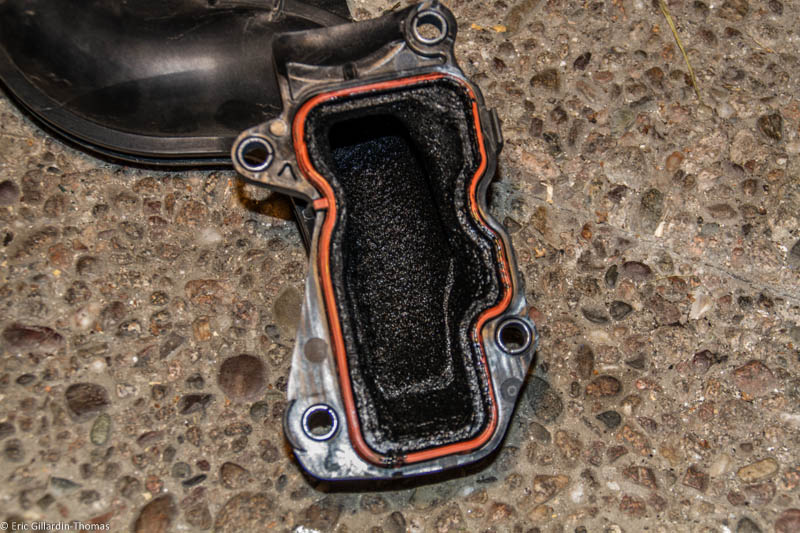

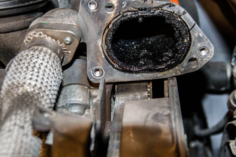

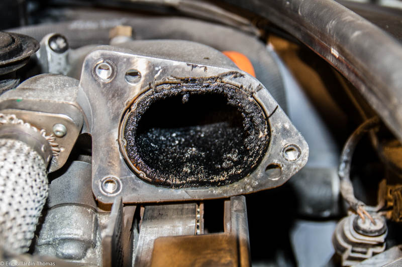

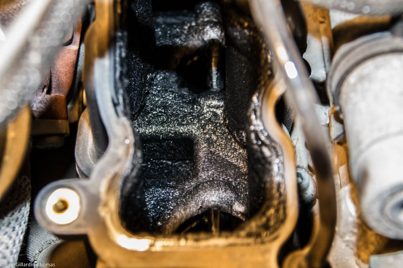

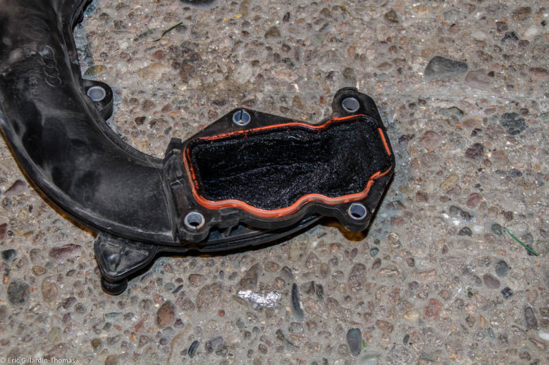

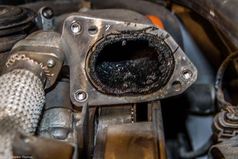

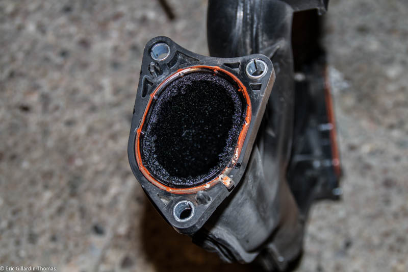

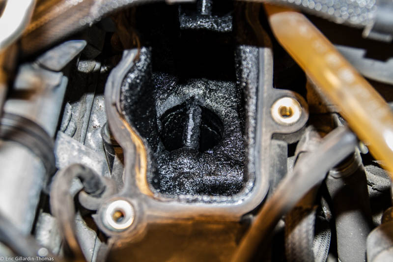

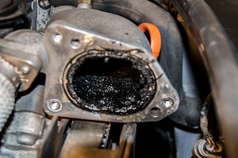

Après avoir lu beaucoup de choses sur ce forum qui est plutôt riche, j'ai entrepris cet après midi le démontage de l'admission pour voir un peu le niveau d'encrassement... Je ne suis pas déçu !
Les volets de gauche sont nettement plus atteints que ceux de droite...
Est-ce qu'il peut y avoir un lien avec ce passage en mode dégradé qui revient systématiquement ?
Je ne suis pas allé plus loin dans le démontage, je ne me sens pas de faire ça tout seul :ripeer:
Maintenant il te faut du Decap'Four et nettoyer déjà tout ça en faisant attention aux joints car le produit est très corrosif.
Maintenant de là à dire que cela vient d'ici spécifiquement, tu ne le sauras qu'une fois le nettoyage effectué et le tout remonté. Il est clair que ce résidu de combustion obstrue et diminue par la force des choses la puissance.
En fait quand je supprime le défaut, pendant quelques bornes tout rentre dans l'ordre et la puissance de la voiture me semble bonne (en même temps je n'ai pas de référence, mais ça pousse bien).
En revanche, le mode dégradé revient systématiquement et je me demandais si l'état de l'admission pouvait y être pour quelque chose ou pas ?
