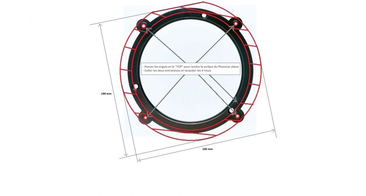

J'ai donc du me fabriquer une entretoise maison pour l'intercaler entre le HP et l'entretoise Phonocar.
Fabrication de l'entretoise :
- Prendre une plaque en plastique (pvc, abs...) de 5 à 8 mn maxi (si vous avez plus épais ça peut passer à condition que votre HP soit moins profond que les gto508c, qui font 57mm voire 60 si on compte l'épaisseur du support)
- découper 1 disque (2 en fait XD) de 150mm
- découper l'intérieur de ce disque pour en faire un cercle. Aidez-vous, pour la côte de cette découpe, du phonocar et du photo montage que j'ai fait.
- découper un méplat(voir photo). Vous verrez qu'il est nécessaire, sinon cette entretoise ne rentre pas.
- poncer la surface du dessus de l'entretoise phonocar pour la rendre plane. J'ai fait ca avec une rape à métaux. Ceci afin qu'aucun jour n'existe entre le devant de l'HP et son arrière ( cela gacherai le rendu sonore et surtout les basses une fois monté)
- présenter l'ensemble entretoises-HP dans la porte pour voir à-peu-près la disposition des deux entretoises entre elles (méplat VS disposition des 3 trous en triangle du phonocar), car les câbles des HP n'ont aucun mou !!! Faire ses repères pour le perçage.
- percer / prolonger les 4 trous de la phonocar dans l'entretoise (diamètre 4 mm) comme vu plus haut.
- tarauder les trous avec taraud de 5 mm (10 euros à casto). Ainsi avec 4 pauvres vis de 5mm acier on fixe le HP, pas besoin d'écrou qui serai de toute façon pas évident de glisser derrière vu le peu de place.
- agrandir le trou dans la mousse isolante, vers le bas pour pas que de l'eau ne tombe sur la membrane par exemple...Si vous ne faites pas ça vous aurez un son dégueulasse, car cette mousse va tellement vibrer (trop peu d'évent avec trou d'origine ) qu'elle va générer du bruit en vibrant, certes pas sur du classique hein.
- fixer l'entretoise phonocar dans la porte avec les 3 vis puis dessus l'entretoise maison avec le HP.

Plan de l'entretoise:
