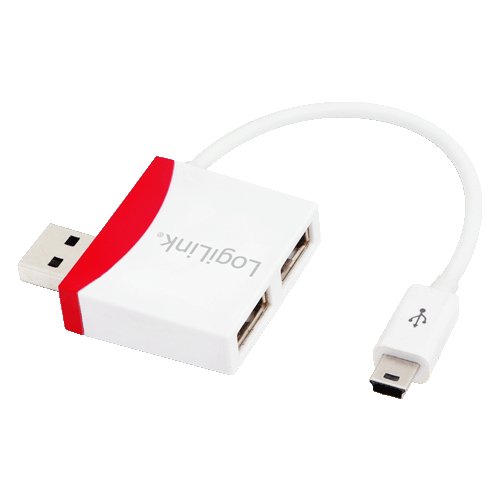

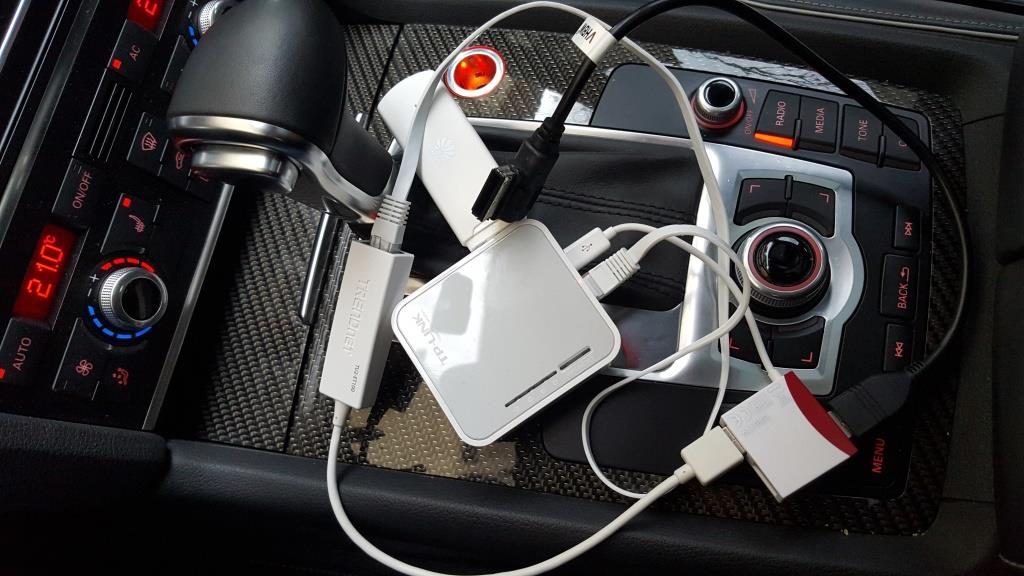

J'en profite pour poser une question sur le montage du routeur et de la clé 3g/4g.
Au départ j'ai fait mon installation avec:
-une clé 3g basic (en attendant la 4g)
-le cable AMI/USB
-le RouteurTP-Link TL-MR3020
-l'Adaptateur USB/rj45 TRENDnet
-l'allimentation par usb du routeur:
cela fonctionnait parfaitement (juste un peu lent)
Sauf que depuis que j'ai changé la clé par la 4G (Huawei E3272 LTE) l'alimentation fournie par le la prise AMI n'est plus suffisante.
Je suis obligé de brancher le routeur sur l'allume cigare pour que cela fonctionne correctement.
et du coup, un fil en plus entre la boite a gant et la console centrale, de plus sur l'AMI, le routeur était éteint quelques minutes après arrêt du moteur, ce qui n'est pas le cas de la prise allume cigare.
si quelqu'un a une idée.
mon montage du départ:
