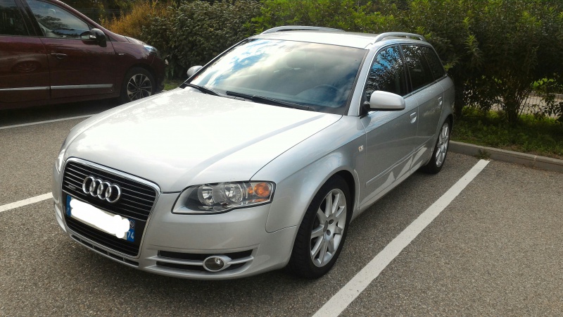

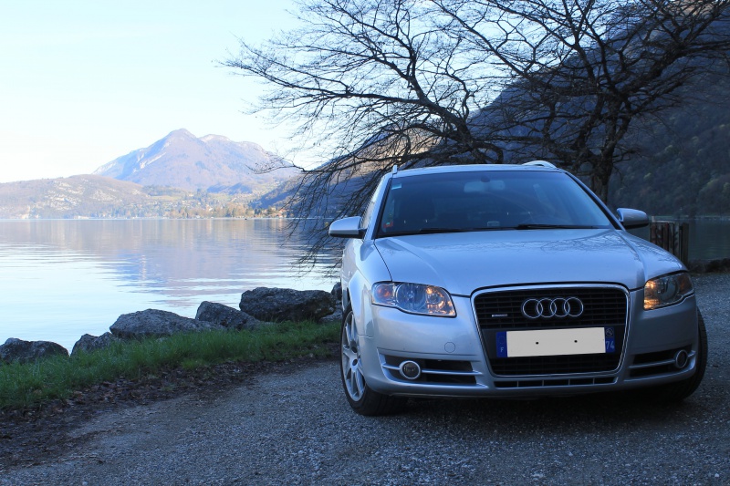

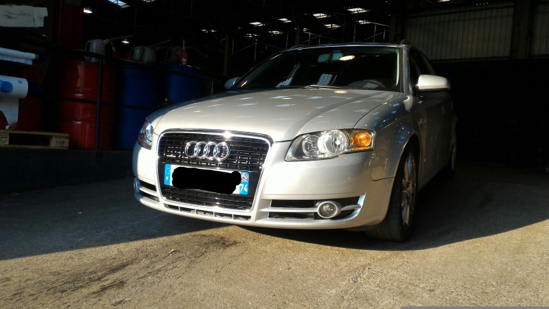

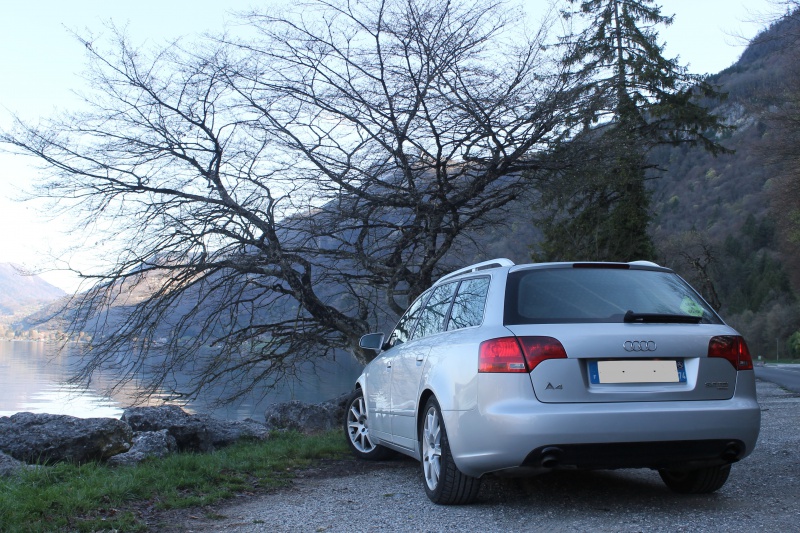

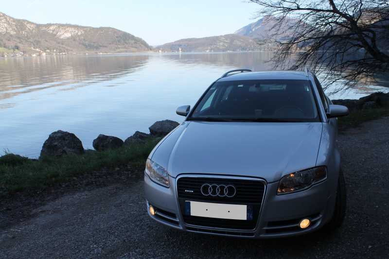

Voici quelques photos de ma voiture :) (depuis le temps ^^)
quelques modif, Pare choc avant neuf (il était casssé), peinture de la calandre et des caches anti brouillard en noir.
Avant les changements (J'ai remis les feux de positions normal car les LED's ont grillé :icon8: ):
Pendant ^^:
Après:
Voilà voilà :)
Prochaine modifs en cours de réflexion :icon28: :
- Reprog (Par Ptit_lolo si je passe un jour du coté de chez lui ^^)
- Changement des ampoules AV et Feux de plaques LED
- Enlever ces foutus cabochons orange ! ^^
