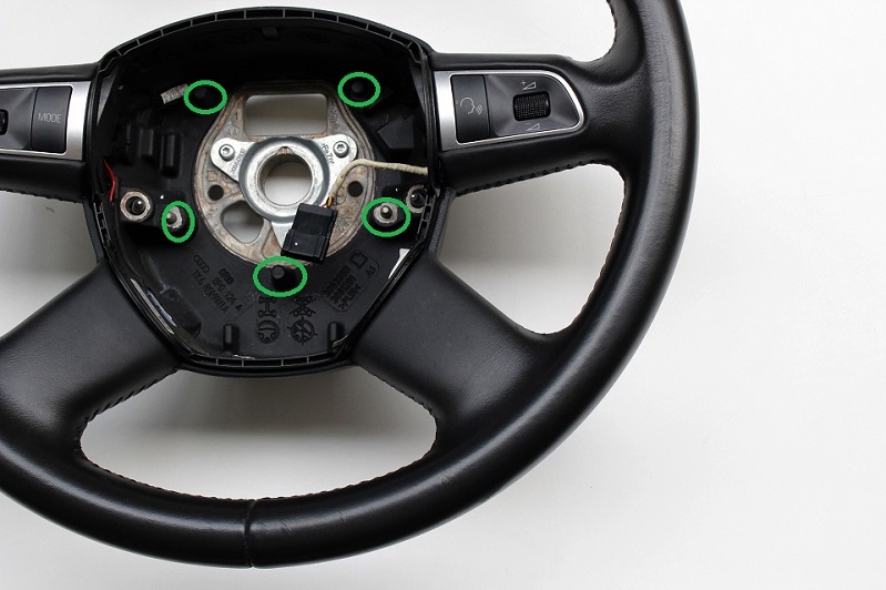

voila en vert ce qui me rend impossible de fixer mon airbag
Modifié par yv12
C'est chaud de couper ces plots.
Ils sont certainement là pour maintenir l'airbag en place et éviter qu'il ne vrille.

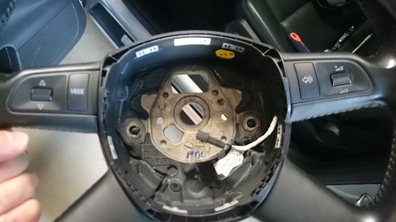

voila le volant d'origine que je souhaitait remplacer
le fond est "plus plat" il a moins de relief

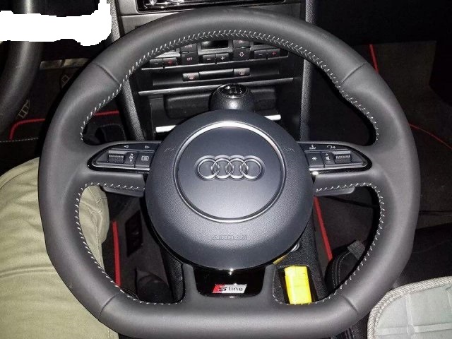

Bonjour, je vais finalement mettre ce volant à la place de celui que j'ai monté récemment.427562847518018207052.jpg580551849518019113209.jpg
Modifié par fjphil2000
Bonjour fjphil2000.
D'apres ce que j'ai vu sur les forums roumains, il y beaucoup de possesseurs d'A6 4f qui ont monté ce type de volant. Par contre pas avec ces commandes. Il faut que le bouton des comandes a gauche soit sans utilité, sinon les commandes ne fonctionneront pas. Moi je dis ca, mais j'ai jamais essayé.
Regard l'exemple...
J'ai corrigé la photo dans le post 63, regard la difference entre les commandes au volants maintenant.
Montre nous la video stp, il y a d'autres interessés par ici.

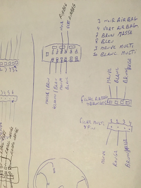

Bonjour, voila ma première question :

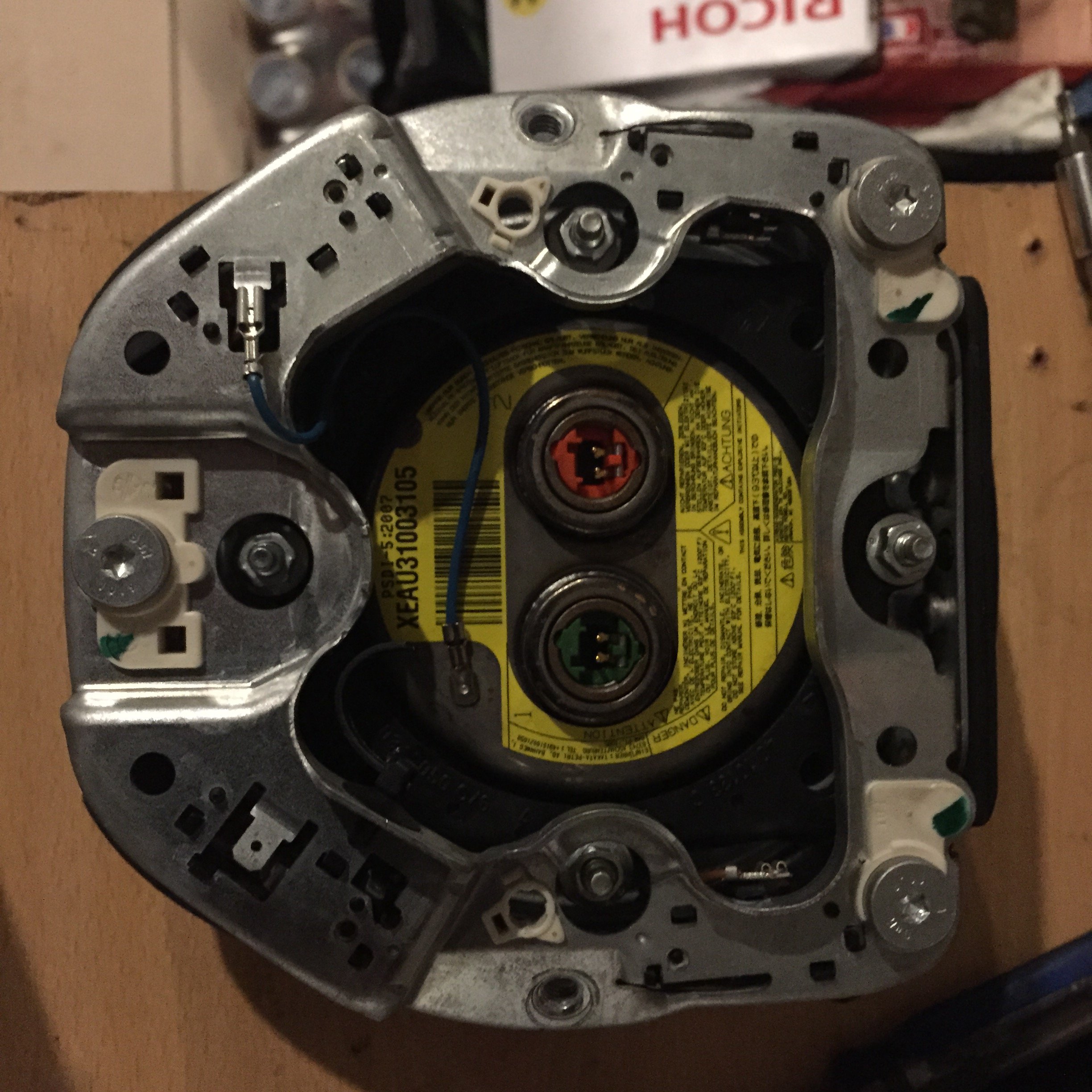

L'airbag du volant installé que je vais remplacer. Il y a deux fiches pour l'airbag.
Et voici l'airbag qui va être placé. Il y a qu'une seule fiche sur airbag.

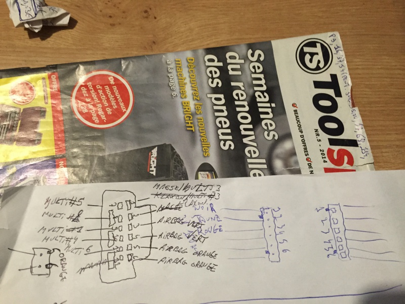

Je vais tester les cables pour voir leur affectation sur la fiche du volant et multifonction.
Re-bonjour, voilà je me suis mis au montage de mon new volant. J'ai pour l'instant connecté le klaxon car je ne sais pas comment brancher les fils dans la fiche jaune surtout au niveau de l'airbag et du multifonction. Pour l'aibag j'ai un câble vert et un noir y-a-t'il une importance pour le branchement un positif ou autre? Pour le multifonction j'ai un câble mauve et un blanc. voici des photos de ce que j'ai pû schematisé des deux aibags/volants. Première photo volant que j'ai remplacé. Quelqu'un pourrait m'aider?
photo du nouvel airbag:
Bonjour, voilà j'ai posé le volant mais il n'y a que le klaxon qui fonctionne pour l'instant. Pour l'airbag, je pensais le branché comme suit: le fil vert sur la borne n°3 et le fil noir sur la borne n°4 de la fiche jaune. Des avis,

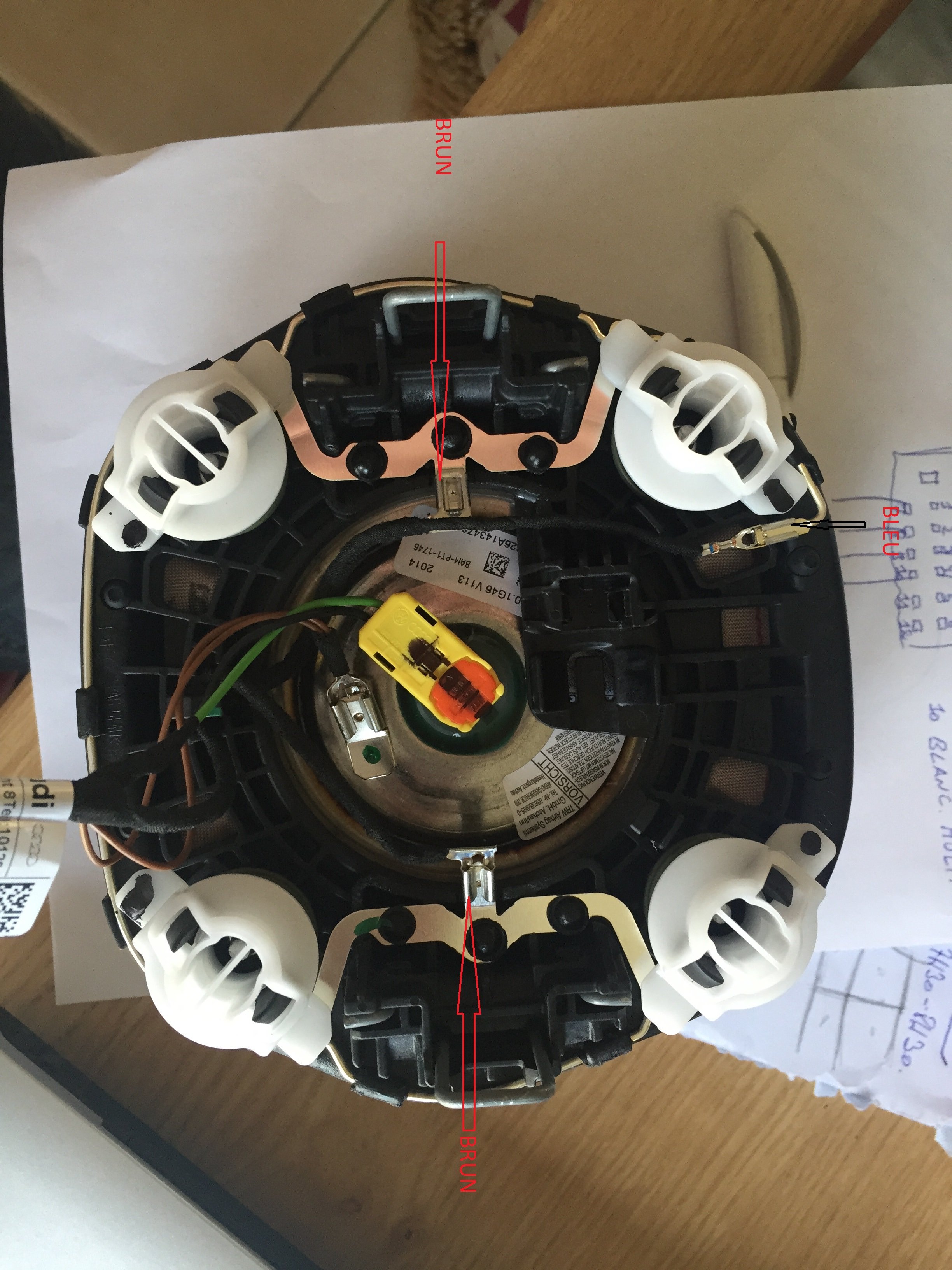

Je me pose aussi la question sur le branchement du détonnateur de l'airbag.
Sur l'aibag d'origine de mon A6 il y a deux détonateurs tandis que sur celui que j'ai monté il y en a un.
Mais c'est exactement ce que j'essaye de dire depuis le debut. Le volant c'est qu'un morceau de plastique, metal et cuir, c'est le type des commandes installées dessus qui comptent pour nos A6. Les commandes de A/S5 et Q5, mais les modeles avant le 2011. Donc les memes commandes que celles montées sur le volant dans ma photo plus haut dans le post 63...
