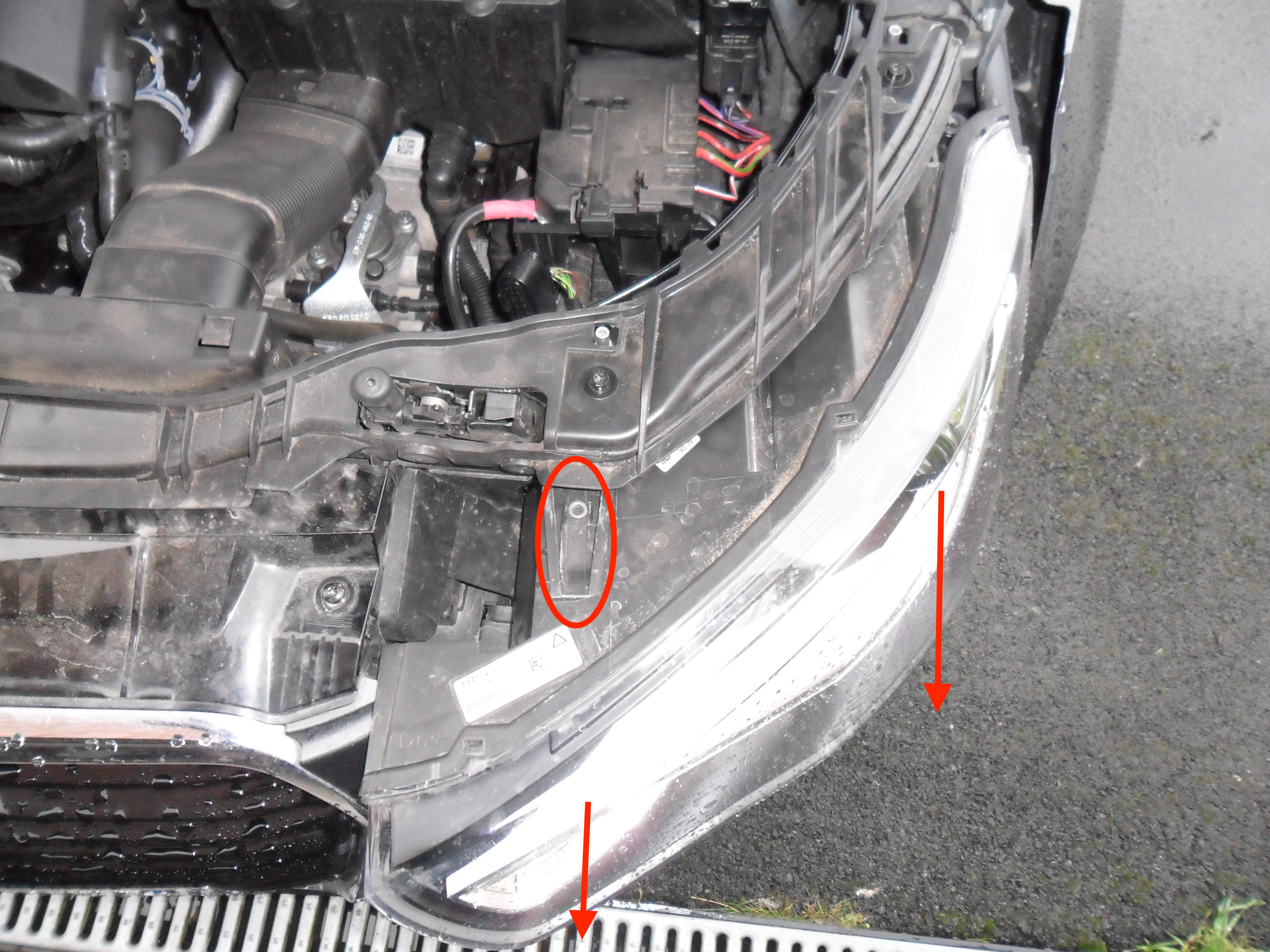

Je me répond à moi même.
En fait, pour déposer le bloc optique avant, il est précisé dans la notice de dévisser trois vis.
Le schéma étant assez petit dans la notice et je me suis trompé de vis. J'ai dévissé les vis de réglage du bloc et donc, forcement je galérais pour le retirer.
En fait il faut retirer les deux vis alu juste au dessus et la vis sur la patte et là le miracle s'opère: le bloc s'en va très facilement en fait, en tirant vers l'avant :mur:
Quel c.. je suis.
Je fait donc ce post pour ceux qui n'auraient pas encore essayer et qui pétochent.
Tout compte fait c'est très easy.
Une photo pour expliquer évite un long discours comme on dit.
Par contre, la république démocratique de Chine ne ma pas livré les bonnes ampoules donc, retour à l'envoyeur et j'attends la prochaine livraison :nanana: .
Ça ira nettement mieux la prochaine fois. Aussi facile que pour l'arriere.
Vivement et je vous ferai des photos ou un film.

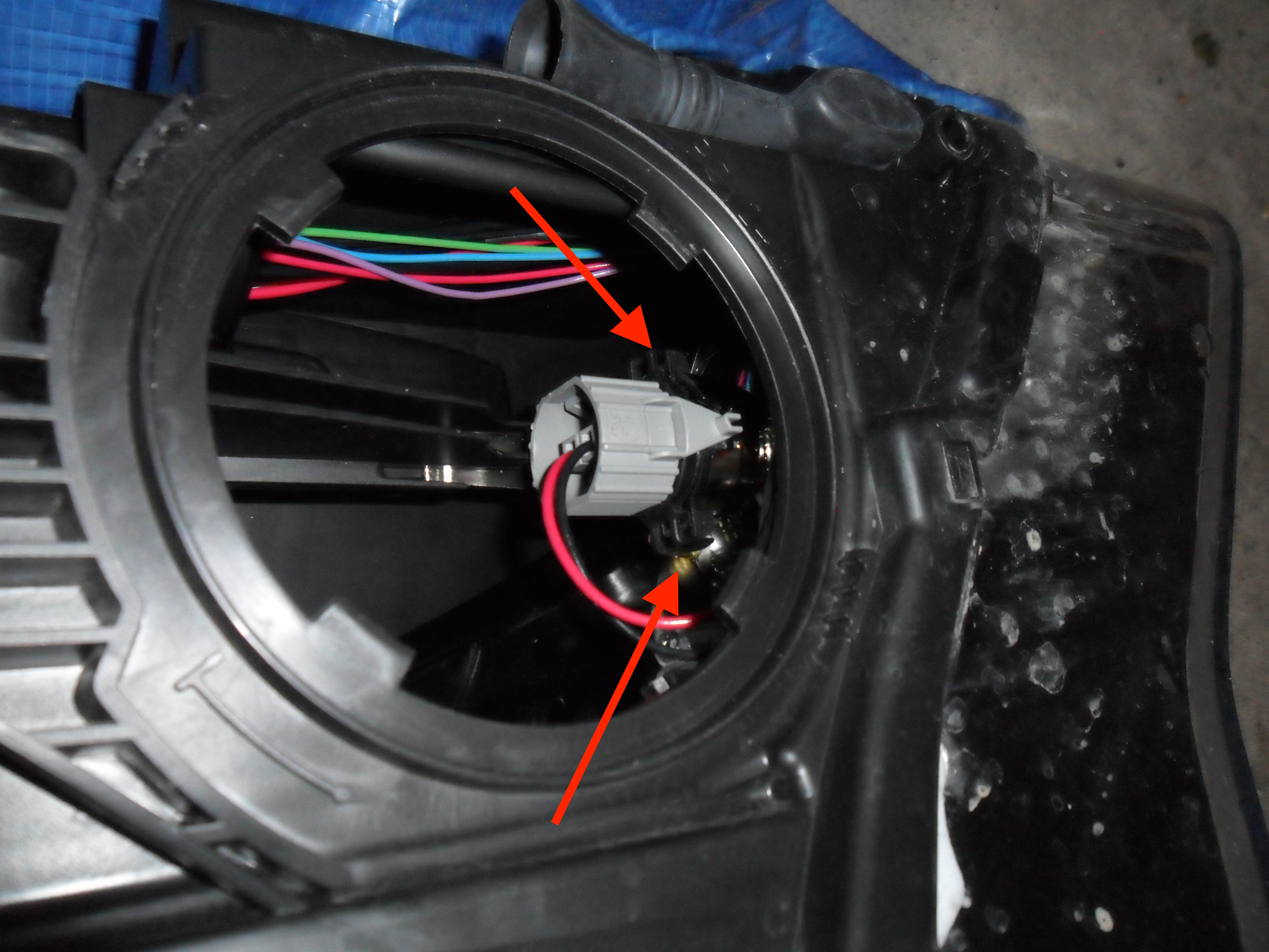

Tout simple: tu débranches le connecteur (il faut d'abords bien l'enfoncer à fond pour favoriser le declipsage de la broche) puis deviser les deux vis et le bloc viens facilement en le tirant vers l'avant. Ensuite il faut dévisser d'un quart de tour la trape ronde. Accès à l'ampoule qu'on change facilement.
Repose et voila.
Si vraiment tu galères je ferai un tuto si j'ai le temps.
Oui il faut sortir le bloc phare complet. Il est sur deux pâtes de réglage sur glissière et reprend sa place aussi facilement. Il suffit de resserrer les trois vis et rebrancher.
Essayes tu verra ça se fait tout seul.

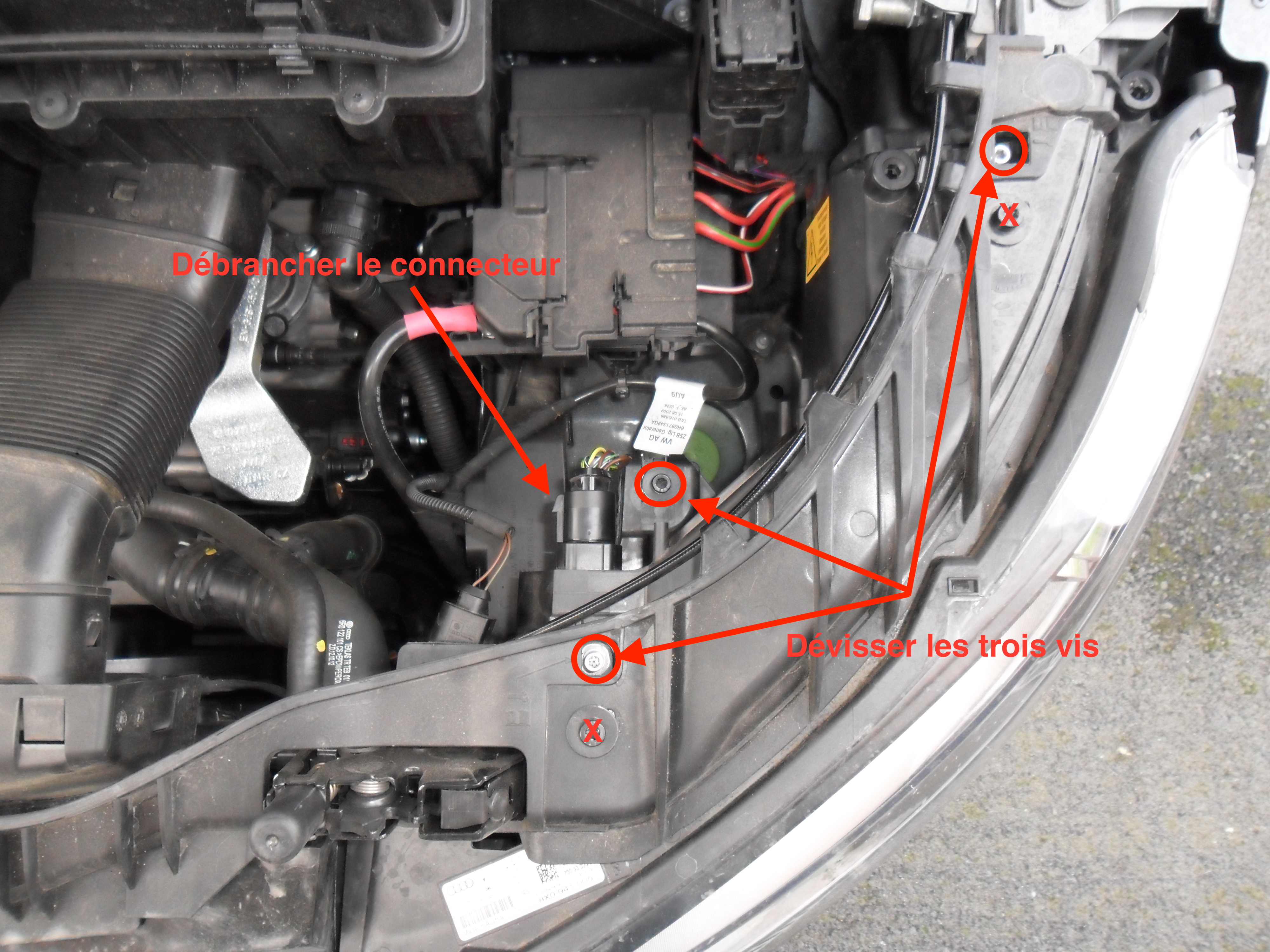

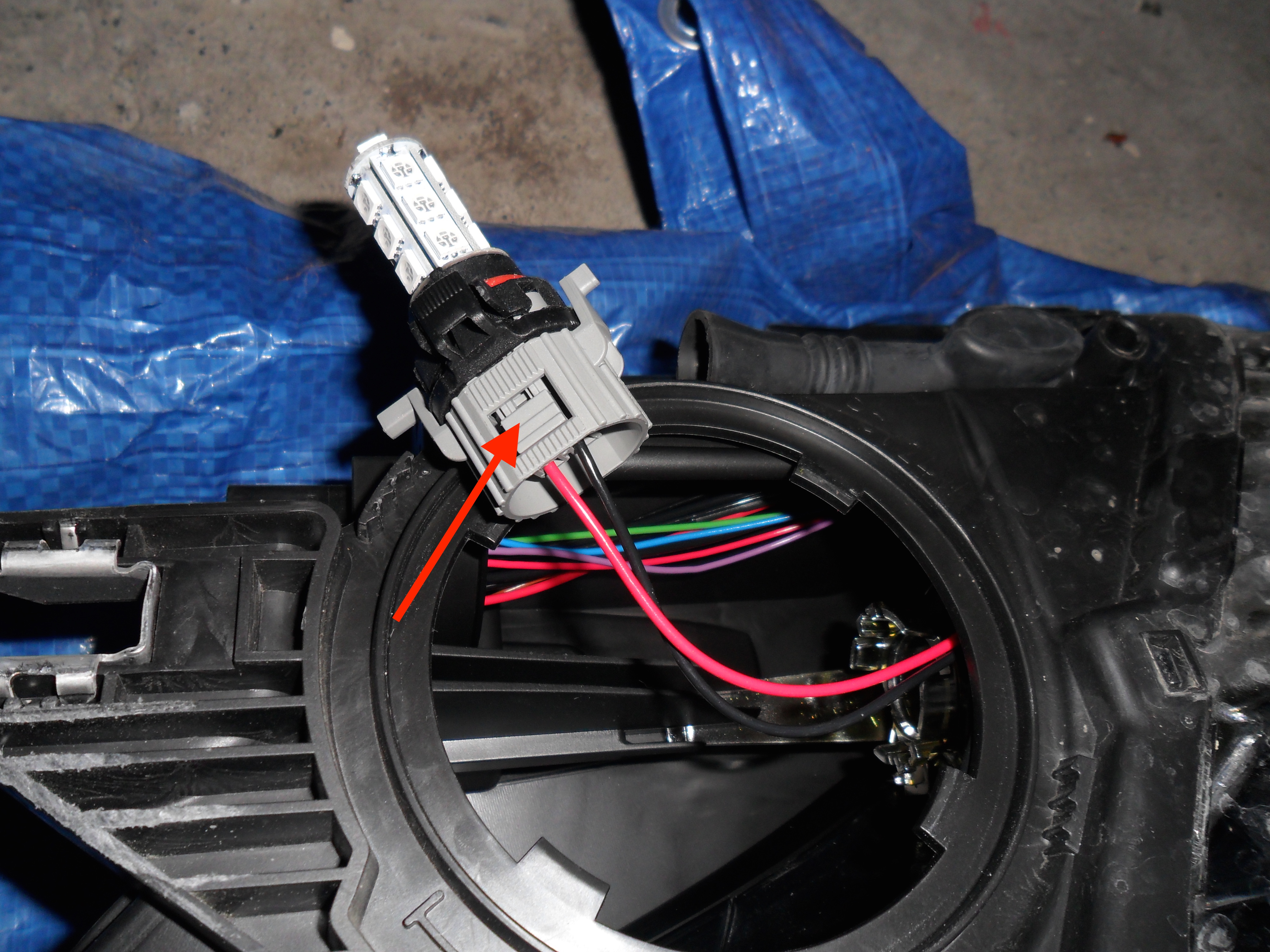

Bon aller, un petit tuto pour les frileux.
J'ai demonté et remonter le bloc, pour faire le tuto, en moins de dix minutes donc...
D'abord: débrancher le connecteur: presser fort vers l'avant pour bien l'enfoncer, garder appuyer et appuyer sur l'ergot latéral puis tirer vers l'arrière. Normalement ça viens tout seul.
Dévisser les trois vis (une en contre bas (1) et deux(2) sur le dessus. Dévisser totalement les vis 2 pour libérer le bloc. Elles restent sur place.

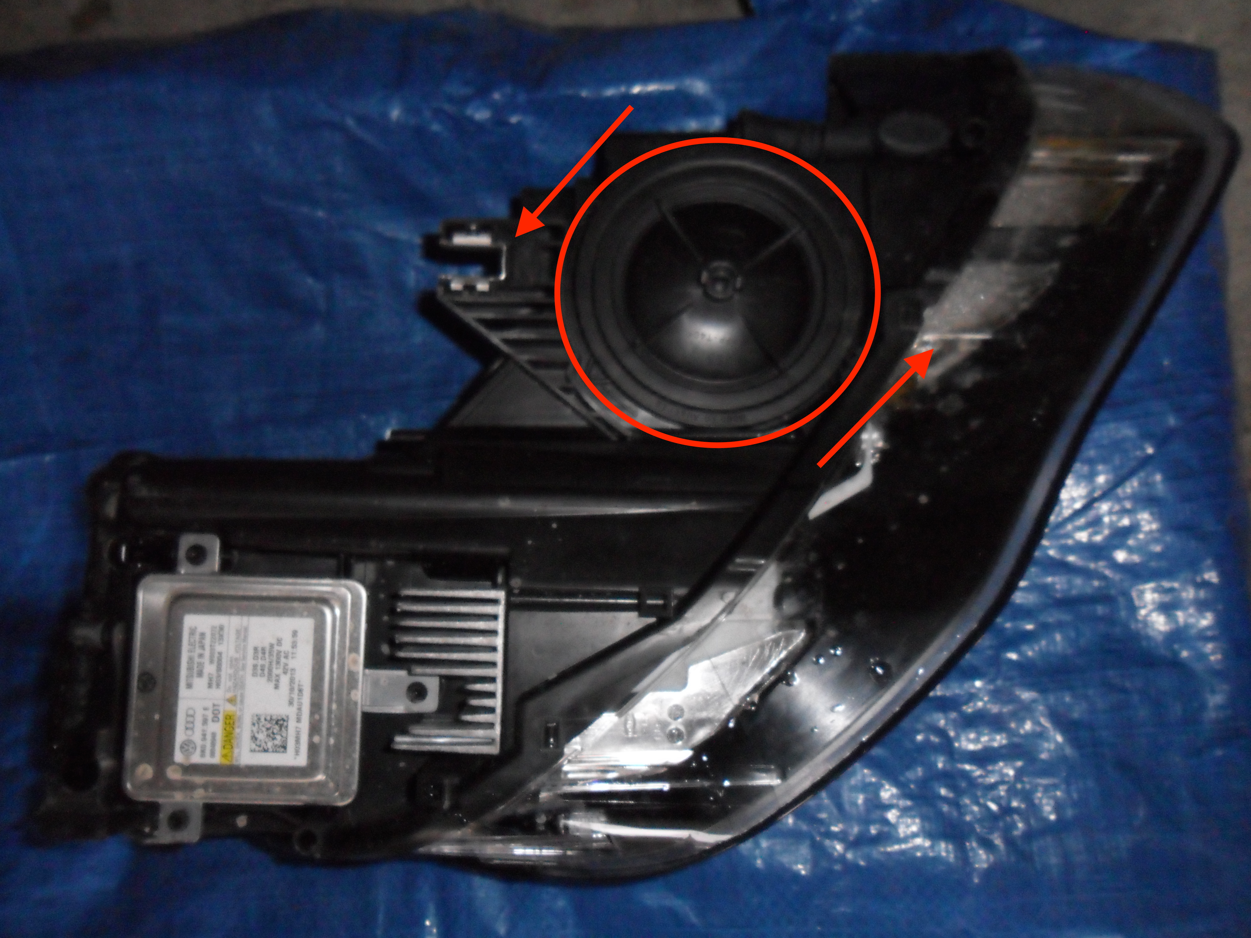

Tirer le bloc phare en entier vers l'avant. Ca vient facilement. Il coulisse sur deux glissières
Poser le bloc à l'envers sur du tissu ou une bâche pour ne pas l'abimer.
Dévisser d'un quart de tour le couvercle du logement de l'ampoule
Appuyer de chaque cotés de l'ampoule pour declipser du logement
Démonter l'ampoule en appuyant sur l'ergot.
Remplacer par l'ampoule LED.
Remonter en faisant les étapes dans l'autre sens.

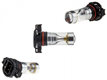

Je me permet de mettre ma pierre à l'édifice comme on dit:
Pour avoir testé pas mal d'ampoules à leds pour les anti-brouillards avant, une seule référence fait le boulot convenablement:
https://www.ledperf.com/kit-ampoules-led-haute-puissance-h11-p-11596.html
Les autres modèles ont une durée de vie limitée, une qualité de finition laissant à désirer et un éclairage plus que restreint ... bref c'est juste pour faire joli et pas pour éclairer ...
Le kit haute performance.. ça envoie du GROS ! un éclairage quasi aussi puissant qu'un kit xénon et pas d'erreur ODB. un peu cher certes, mais que du bonheur !
Une petite photo au passage :

Clignotants avants
  • Modèle : PSY24W - PG20/4
  • Quantité : 2
  • Anti-erreur ODB : non
  • Puissance lumineuse : 600 lumen
Pour l'avant, la conception du bloc optique nécessite une ampoule un peu plus puissante qu'à l'arrière. J'ai renvoyé l'ampoule LedPerf mentionnée plus haut car elle est vendue comme compatible PSY24W alors qu'elle ne l'est pas. C'est un simple culot H16 (les ergots sont différents)...
J'ai donc installé ce modèle à 6 LEDs haute puissance (3 vers l'arrière et 3 derrière une loupe à l'avant) en Allemagne. Elles possèdent un vrai culot PSY24W et sont assez esthétiques dans le bloc optique avant.
