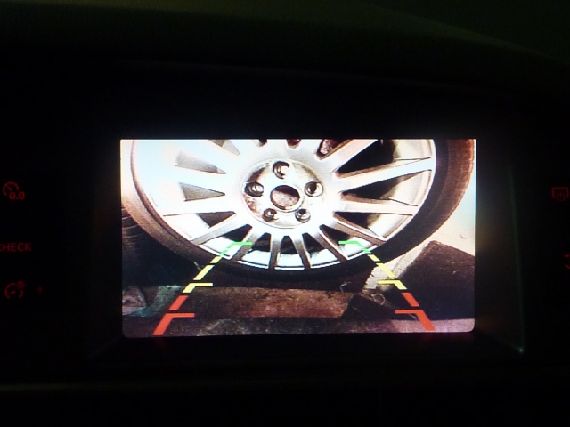

J'ai retrouvé mes photos de février:
Moteur coupé:

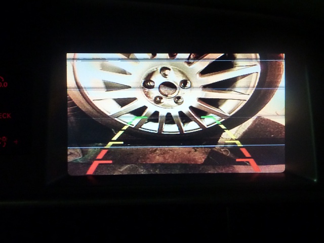

Moteur en marche:
Et j'ai toujours une image brouillée en N/B lors d'un démarrage à froid. Pas encore pris de photo.
