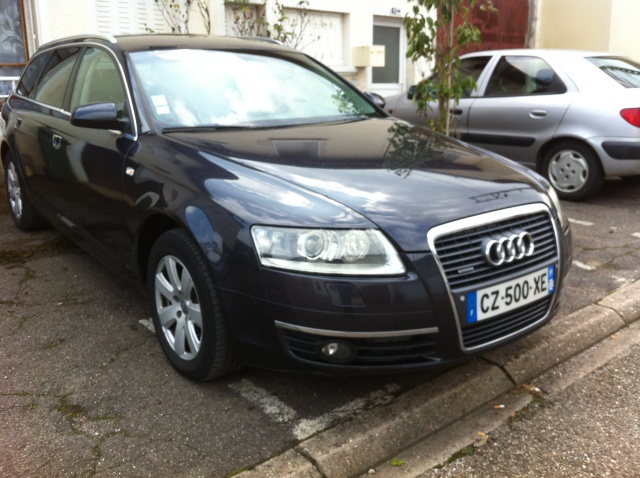

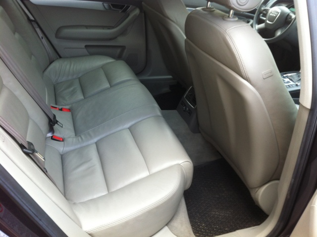

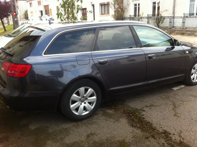

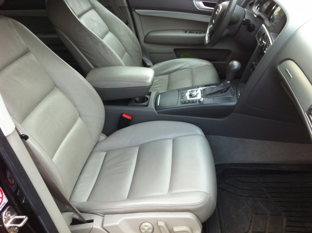

L'A6 C6 remplace l'A4 B6
Bonjour à tous,
L'A4 (http://forums.audipassion.com/topic/138280-presentation-chong007-a4-quattro/page__hl__chong007) étant devenu trop petite,
sa remplaçante est là...
A6 C6 4F de septembre 2005
origine: Belgique
158 000kms
3.0l v6 tdi quattro
ambition luxe
j'ai des jantes en 19" que je vais bientôt monter
je pense a une reprogrammation aussi
vidange de boite auto faites il y a 15 jours
le becquet RS6 me tente aussi , une lame sur le PC avant et des sorties d’échappement droite

Salut et bienvenue chez les A6
Pour moi ce n'est pas une ambition luxe car tu as des jantes en 16 ;)
