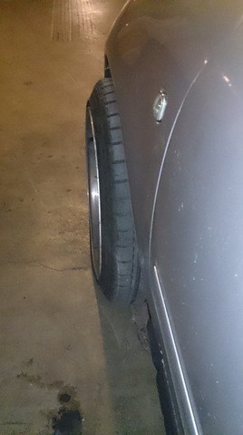

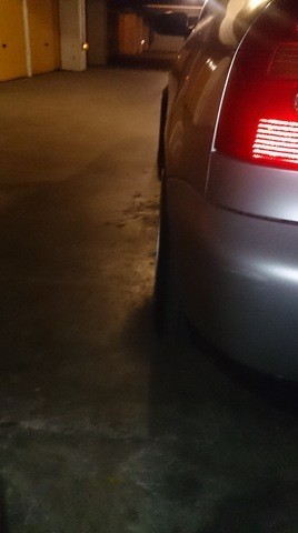

Arrière sans cale...
De profile...
Voila j'espère que avc ce visuel je pourrais enfin comprendre le ET et essayer d'enlever le puzzle que j'ai en tete ;)
ah oui quand même devant ça sort beaucoup trop. Jamais eu de problème avec les flic parce que ça vaut une amande "la jante ne doit pas dépasser de l'aile"
L'ancien proprio à quand même sacrément ch*** dans la colle là !!
Tu vois la zone de contact entre la jantes et le moyeu de la voiture?.
Et bien plus ton Et est petit plus cette zone sera proche de l'axe centrale de la roue (dans le sens de la largeur)
