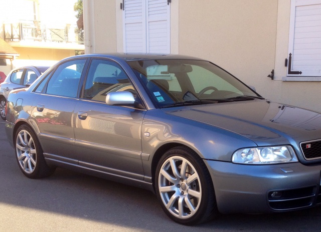

les jantes montée sur ma s4 sont en 225:45:17, questions quel est la correspondance exact pour être aux normes.

un petit peu gênant l'affaire, en effet je souhaite monter les zr18 et pensai que les old rs4 etait la solution mais si elles dépassent des ailes d'1.5cms ça peut poser problème à l'usage ;(
mais allors sur s4 avec des zr18, vous montez quoi comme jante pour être a fleur d'aile . ?

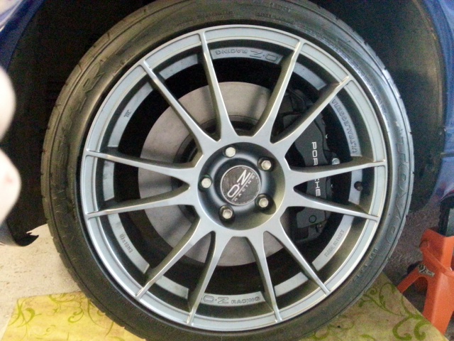

Old rs6 , réplique Mtm , oz ultraleggera , réplique lambo le tout en 18" ET 35
Et sûrement d'autre ...
Moi j'avais des oz ultra
ET35 !!
merci de l'information prise de justesse... je devais aller les chercher ce week end!!
les rotors sont en combiens :reflexion:
Pour infos je suis sur a 90% que l'étrier Cayenne prend moins de place que l'étrier d'origine s4 qui est énorme !!!
D'autant plus que l'étrier Cayenne est fixe , tandis que l'étrier s4 est flottant ....

en effet les étrier Cayenne sont moins gros, il passe dans ma jante d'origine a quelques mms sur le diametres et avec cales de
8mms, pour un peu je lime les angles de l’étrier et ils passent mais bon ... :payday:

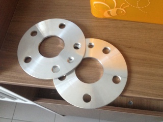

J'ai 2 cale de 5mm en 5x112 si tu veux ;)
Par sur de l'et 35 et tu sait qu'au besoin tu as 2 cale en 5mm qui t'attende
Neuve usiné par un ami
