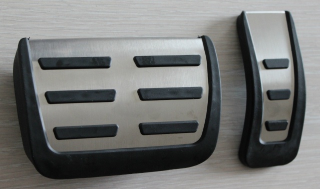

as tu pensé aussi à changer de pédaliers ?

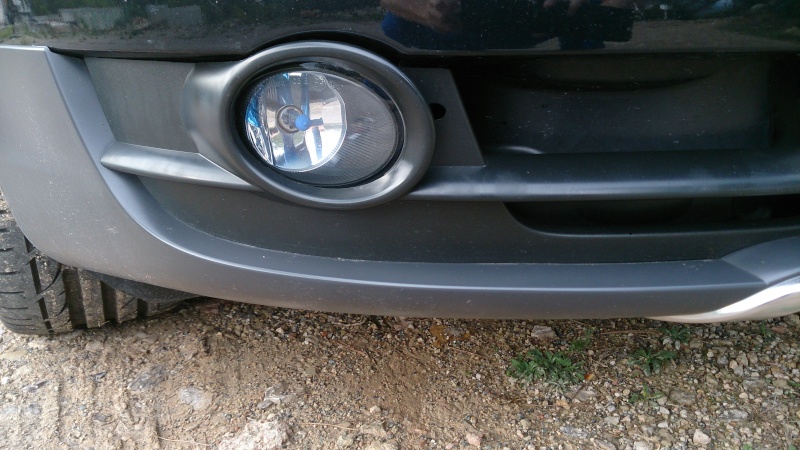

Sinon petit modif sur les anti-brouillard cet après-midi. Changement des ampoules d'origines par des Halogen H7 55W.
Pour pouvoir démonter le phare anti-brouillard, il suffit de tirer d'un coup sec sur le cache en plastique, faire levier à plusieurs endroits et le cache vient tout seul. Après, il y a deux vis torx à démonter. Une en haut du phare et une en bas. Le phare vient ensuite tout seul.
La référence de l'ampoule:
Et voila le résultat final:
Terminée la lumière jaune et enfin du vrai blanc de blanc (aussi bien que mir couleur ;))

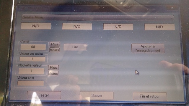

J'essaye de mettre le menu caché sur ma titine et je procède de la sorte:
VagCom branché, Calculateur07, Adaptation 10, code 08 et je mets la valeur 01 à la place du zéro. Tout cela en image et pas de problème.
Je fais un reset en appuyant sur Setup, joystick et en haut à droite. Le MMI rebote bien. Mais c'est maintenant que je n'arrive pas à afficher le fameux menu caché... Est-ce que quelqu'un peu m'aider s'il-vous-plait, merci ?
Modifié par Cri83
Je me réponds à moi même dans la mesure ou j'ai trouvé la solution. Donc pour afficher le menu caché après avoir modifier avec le vagcom, il faut dans un premier temps mettre la clé et allumer le tableau de bord puis on laisse appuyer sur SETUP et l'on vient appuyer sur CAR pendant environ 3 à 4 secondes et là seulement là le menu caché apparait par miracle.
Modifié par Cri83

Oui en effet j'ai bien mis l'affichage de la batterie également sauf que je suis incapable de retrouver l'affichage sur le MMI par la suite. Soyez indulgent, je débute. :icon_biggrin:
superbe ton nouveau volant :bien:
Merci v6.4motion. Ta voiture en noir fantôme est magnifique également...
Dans le MMI, tu vas dans "CAR" et tu retrouves le menu pour voir comment ta batterie est chargé
Oui merci, j'ai trouvé ça tout à l'heure en rentrant du boulot. Il faut aller sur CAR puis avec le MMI aller sur SYSTEMES et hooooooo magique. :icon41:

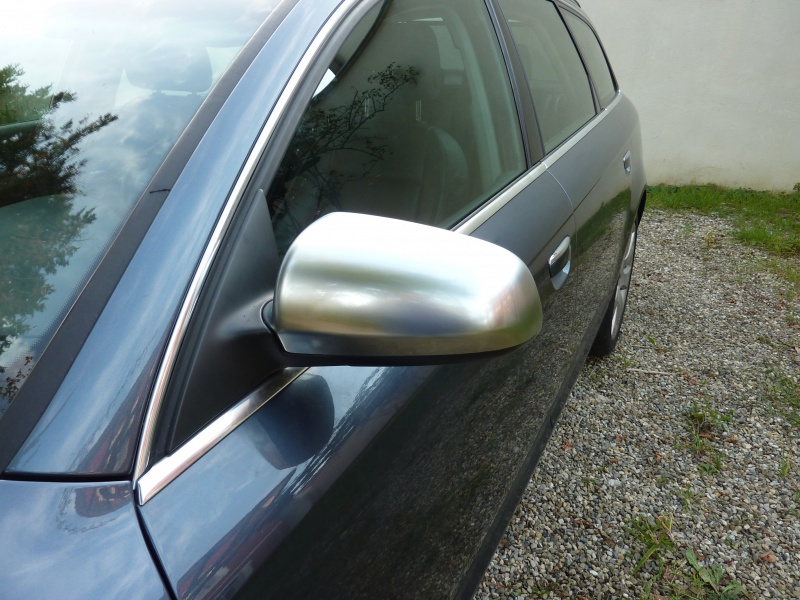

J'en ai une autre de question, je voudrais mettre des rétros différents mais je ne sais pas si je pars sur des alu brossés ou des chrome ??? Qu'en pensez-vous ?
Pour moi ce serait Alu brossė
Pour les feux de jour, je vais essayer dans la semaine de les remplacer par des LED qu'on m'a filé. J'ai essayé le côté gauche en poussant le bocal de direction assistée mais grosse galère.
Bon courage a toi

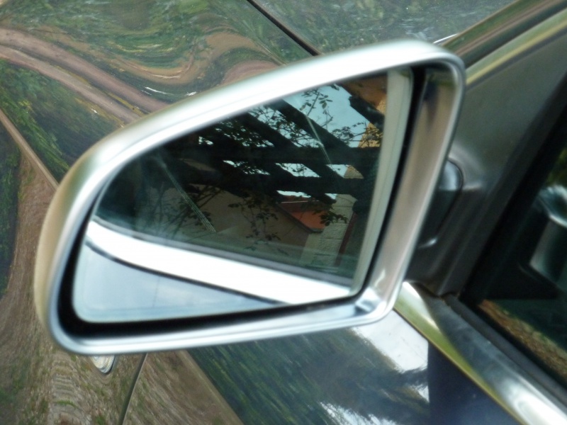

je viens juste de mettre les alus brossés,
j'adore...
perso, je trouve trop "brillant" les chromés façon miroir,
mais c'est chacun son gout ;)
Merci pour vos conseils avisés. En effet, l'alu brossé me plait bien plus que le chrome finalement. Merci pour les photos Blouf.
Est-ce que quelqu'un a une bonne adresse pour en acheter une paire en alu brossé ?
je les ai trouvé ici :
http://www.ebay.de/itm/Audi-A6-S6-4F-Alu-Matt-Spiegel-Abdeckung-Spiegel-Kappe-Spiegel-Gehaeuse-Aluminium-/131215033684?
il y a certainement un peu moins cher, en fouillant un peu plus, ou aux enchères,(avec le même vendeur, mais j'en ai loupé 2 - 3 fois, donc pris en achat immédiat !)
vite livré et de bonne qualité
oui, il en existe de nombreuses variantes,
surtout par rapport à l'année, mon A6 n'étant pas non plus une FL,
je ne sais pas pour les Alroad,
mais en tapant les mots clés sur la bay.de, tu devrais pouvoir t'y retrouver...
bonnes recherches

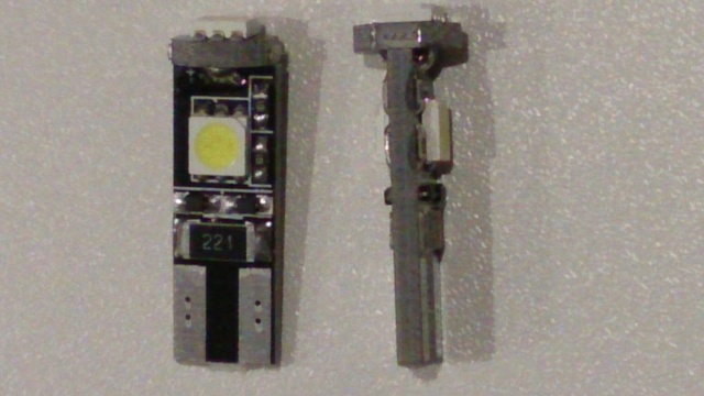

sur tes bons conseils, j'ai installé le pack Led intérieur,
et les 2 antibrouillard H7 pour commencer... ;)
très bon rendu !
mais sur l'intérieur, j'ai deux ampoules qui flashent légèrement, celles au dessus des pieds conducteur et passager... ( + ou - toutes les 30 secondes je dirais)
as tu quelques vu chose de similaire ?
Non je n'ai rien de tel sur ma voiture Blouf. Tu as bien monté les bonnes leds au bon endroit ?
Sinon j'ai lu quelque part sur le forum que les flash de 30 secondes correspondent aux test des ampoules pour détecter les erreurs sur l'ODB (si ampoule HS)
Modifié par Cri83
oui oui, les bonnes au bon endroit,
mais j'ai pas mis toutes les résistances...
car je me suis cramé les doigts avec une résistance vers les pieds passagers.
ils auraient pu trouver mieux que ca !
les Leds ne sont pas très chaudes,
mais les résistances chauffent vraiment beaucoup,
(les ampoules d'origines étaient bouillantes aussi,)
je vais réessayer ;)
Sur mon kit Led, pas de résistance à installer, c'est du plug & play tout simplement.
