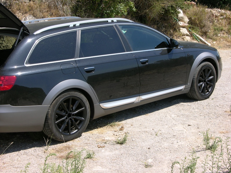

Pour Victor: oui c'est de la peinture en bombe de chez Leclerc Auto. J'ai pour une fois apprêté + peinture noire haute température + vernis.je ferai une photo des bombes de peinture.

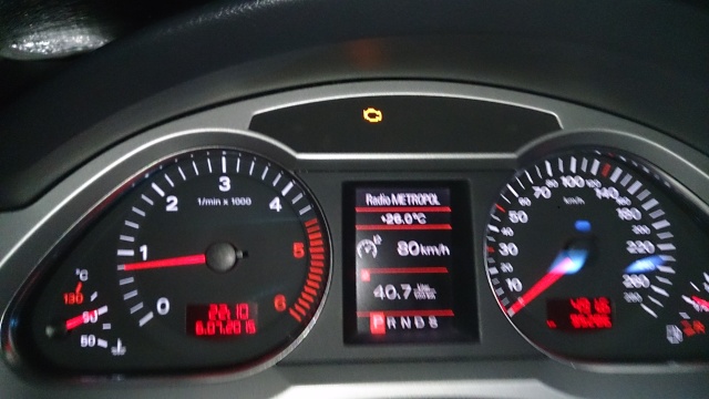

Voilà quelques nouvelles de la voiture, j'ai le voyant moteur qui c'est allumé.
Un petit diag et le résultat est: bougie de pré-chauffage du cylindre 2 HS + volets de tubulure d'admission HS !!! En plus de cela, j'avais un bruit suspect sur le train avant depuis un petit moment, surtout du côté de la roue droite et sur route bosselée. Alors étant donné que la voiture est encore sous garantie, je suis aller voir la concession. Moralité, échange bougie pré-chauffage, kit réparation volets admission, 2 bielles de suspensions changées, une petite géométrie pour parfaire le tout et tout cela pris en garantie. La voiture à 97250kms maintenant.

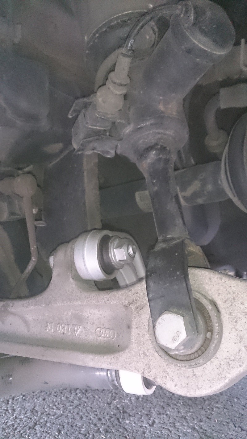

Sinon voila une petite photo de la bielle qu'ils ont changé. Le bruit parasite à totalement disparu du coup.

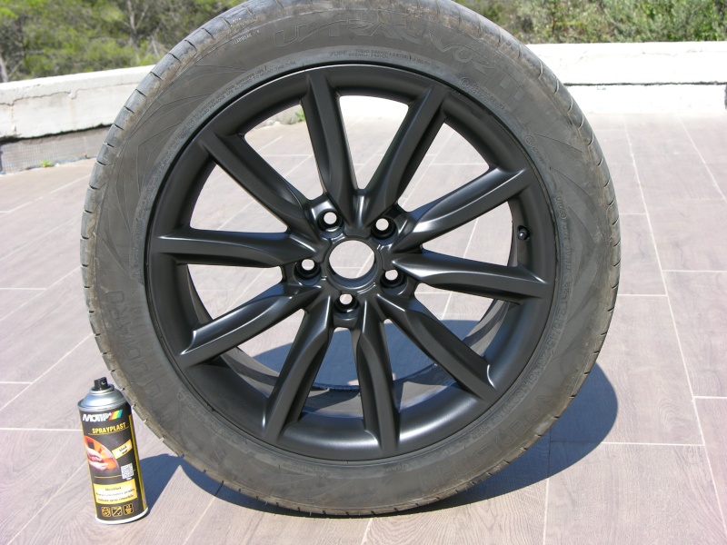

très joli, ça me plait bien et je souhaite y venir aussi, est tu content du rendu, cette peinture cache t-elle les imperfections , les coups de trottoirs...?
tu as peint aussi l'interieur ou que la partie externe?
Merci. Le rendu est vraiment sympathique, perso j'adore. Tu as un bon rendu et je pense que la première photo parle d'elle même. Ca cache un peu les coups mais finalement l'épaisseur de "peinture" finale est relativement fine. Donc cela ne cache pas toutes les grosses inperfections et encore moins les coups de trottoir.
Bravo Pascal! Comment ca tient dessus?
Merci Victor. Ca tient super bien sur les jantes. C'est presque comme une "peinture normale" sauf que c'est plus une double peau qui part si tu tires dessus.
Durée dans le temps avec lavage des jantes, poussière de frein.... :reflexion:
En effet, le temps finira par me le dire. Je pense qu'il faut y aller doucement avec une éponge et un produit pas trop agressif pour ne pas retirer la peau. Il n'y a pas de précaunisation pour cela sur la bombe, dommage d'ailleurs.
