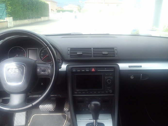

une présentation ? ok je savais pas ^^, pas de soucis. Dc je suis prés de lyon, j'ai 22ans et j'ai une a4 TDI 3.0 break, comment on fait pr mettre de photos ??

voila pr les photos, en réponse à mehdi non ce n'est pas le moteur c'est bien la boite, PRNDS se met en rouge et plus rien, j’accélère dans le vent , si qlq1 aurait une solution avant que je la démonte pour un échange standard chez ZF ça serait sympa
