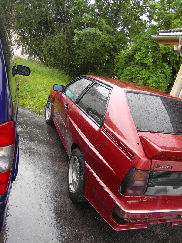

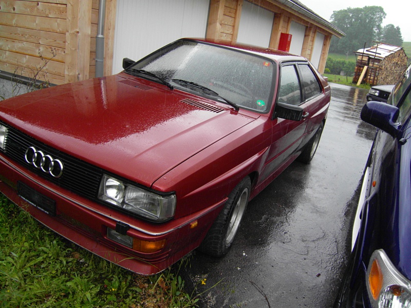

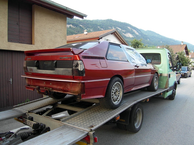

En 2010, une connaissance me fais part qu'il connait quelqu'un avec un ur quattro a remettre en etat, pour "pas chère" :secret: J'en cherché une pour me faire un projet "course" le tous homologué sur route
Quelques semaines apres je passe voir cette auto, a ses cotés. Il pleut, vitre cassé, voiture inondée :reflexion: , je discute un peu avec la proprio qui en avait 3, celle ci, une autre treser en epaves et un ur noir mais qu'il venait d'accidenté maleuresement. Il m'explique qu'il allait recupéré l'avant de cette auto en decoupant la partie de devant pour mettre sur la noir car les longerons etait plié :mur:
Dans la journée je reflechi et je passe a l'achat

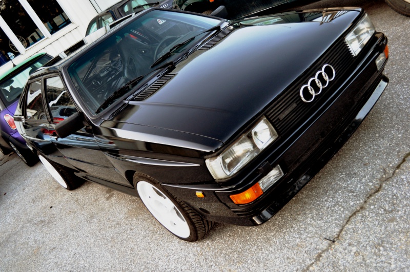

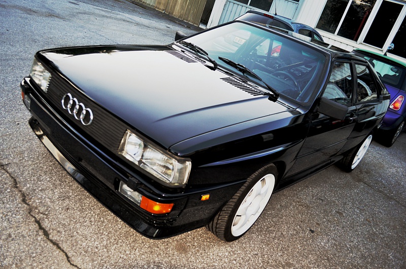

la voici

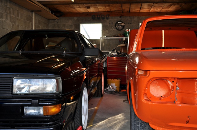

actuellement a coté de ma 2002 tii

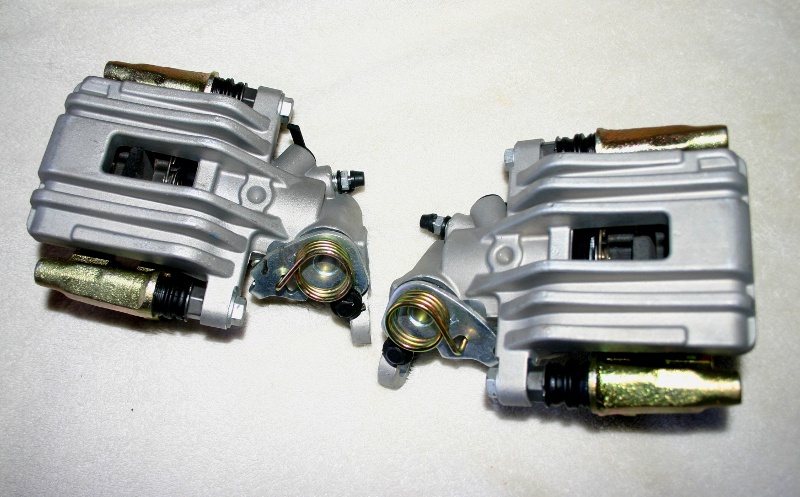

Merci, le moteur a deja distribution neuve, batterie pc680, pompe a eau, divers joint et filtre et tuyau, kit samco "tuning camo " :MdrDevil: , bougie, tous fluid ( frein, eau, huile ) cremalière refaite a neuve, frein neuf la j'ai commandé :doigt d'allumeur + module d'allumage (TSZ) et je pense bientot pompe a essence car elle fait du bruit

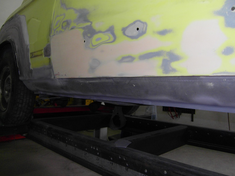

Je n'ai pas fais la peinture, mais je peux repondre
-car avec un noir, on voit mieux les defauts de celle ci, la voiture etait grélée et il y avait beaucoup beaucoup de defauts de base, tous a été correctement fais, mais il y a toujours une ou deux qui passe et du coup, la correction se fait par apres.
-Lorsque que l'on ponce le noir, les parties default resorte noir brilliant tandi que les partis propre ressorte noir mat, c'est une sorte de repère
-Avec les peintures modernes il n y a pas forcement de risque, mais une couche de peinture tient toujours mieux sur du mat que sur du brilliant, normalement on doit matifier une peinture mais je ne pense pas que ce soit la cause de se poncage sur ce sujet ci

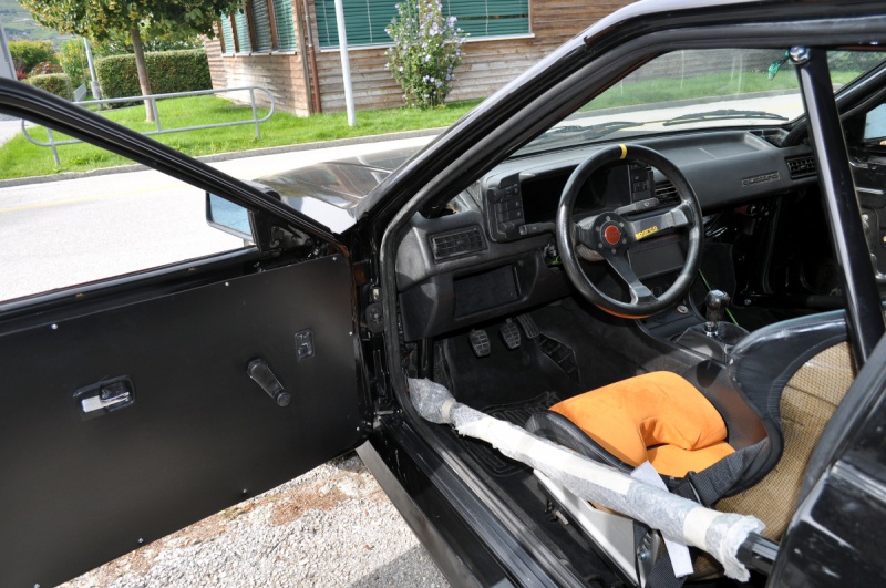

Travaille de hier et auj, finition peinture intérieur, montage moquette avant et siege conducteur+ console central+ panneau de port

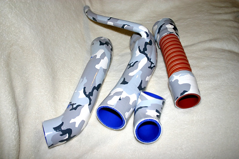

Les durites "tuning" :malelovies:
Ouai c'est la petite touche "jeune" qui fais bien rager certains ^^ :mur: :MdrDevil:

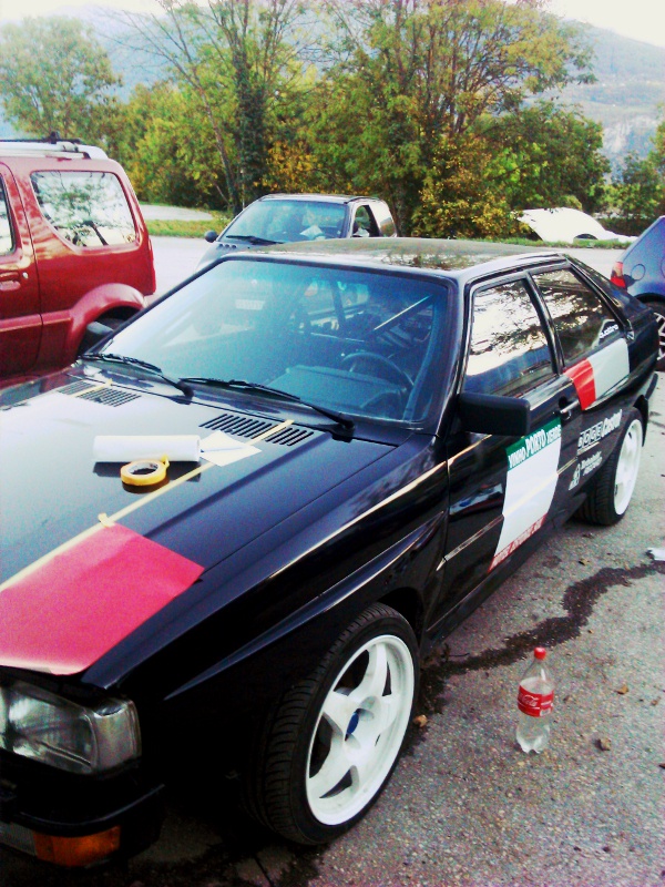

auj elle est arrivée chez le mecano

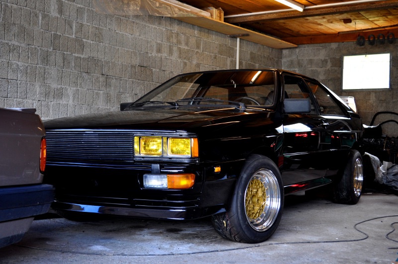

je profite vite fais de faire quelques photos
Avec l'aileron gr4 ca lui change completement l'arrière, c'est plus la meme auto

"Fait bien rager certains"??
Oui en principe les "vrais" fanboy trouve ca honteux de mettre des pièces "tuning" sur une voiture de ce type
Ils préfèrent voir une vieille durite fissurée bien seche de 20 ans plutot que de voir un sillicone neuf typ "camo " de jeune tuningeur

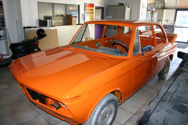

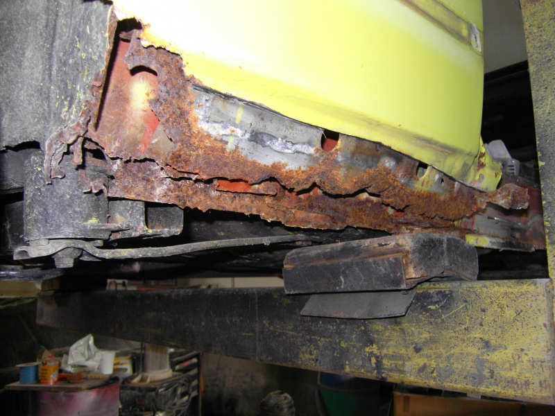

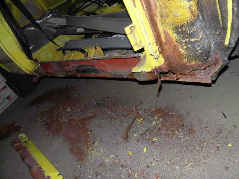

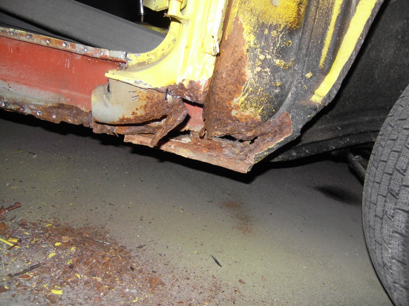

Je l'ai acheté pour restauration, elle présentée pas mal mais en démontant on voit clairement ses 41 ans, c'est la meme que la reconstruction de bmw tradition , une bmw 2002 tii orange inka de 1973 ( petit phare rond arrière)
Peinture faite y a quelques mois
Mes parents se demandent toujours pourquoi je l'ai demontée, il ne voit que l'auto en elle meme, pas forcement les photos plus haute de son cancer plutot avancé :nanana: la elle est guerri, il manque juste un bon rétablissement

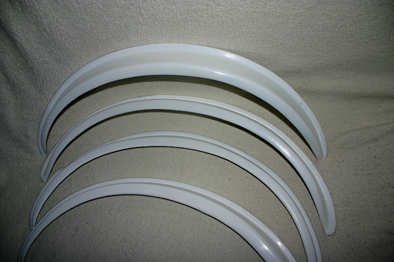

Oui c'est pour les ailes, au début ça m'avais choqué de voir des extensions de se style sur des extensions d'aile galbé d'origine ( comme les e30 et les golf rally )
Mais bon c'est ce qu'il faisait en gr 4, ensuite ils ont decidé de changer l'aile complète en Gr b par les memes que celles d'origine mais plus large, ce qui fais un peu gros je trouve (tank car )
On le remarque pas forcement en debut mais toutes les gr4 ont ces extensions, sur mon auto je suis obligé car mes bbs sont en 9" et elles sortent un peu des ailes d'origine donc la je serrai au rebord d'aile pile poile
