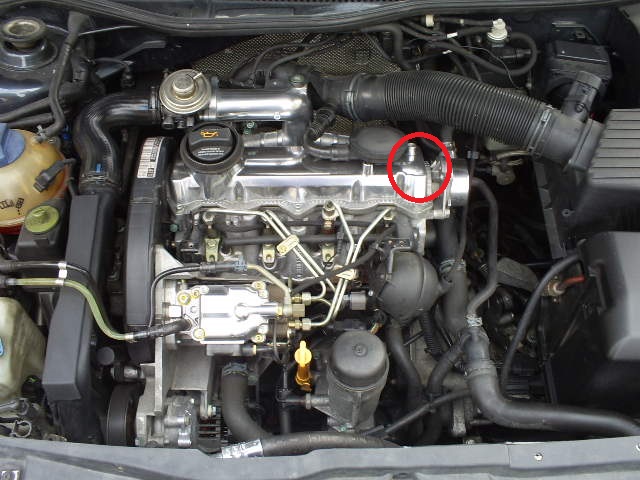

Sur TDI 130 elle se trouve à droite de la culasse , sur le derrière (vers l'habitacle)
Là où c'est entouré en rouge
Modifié par Stéf95750
Dans ce cas là c'est pas la sonde de température (d'eau) , c'est le contacteur de ventilateur , c'est la sonde qui permet d'envoyer l'info aux ventilateurs pour qu'ils se mettent en route quand le LDR est trop chaud , ou au contraire pour qu'ils s'arrêtent quand le LDR est à la bonne température. Celui ci se situe en effet sur le radiateur , sur la droite (quand tu est face à la voiture) , vers le bas.
D'accord, parce que mon ventilo ne ce déclenche plus sa doit venir de sa ?
Mais du coup sur mon compteur la température ne monte jamais a 90 elle est nase mais quelle sonde lui envoie l'information celle de température ou celle que tu m'as montrer en premier ?
Pour ton ventilo ça peut être la sonde , le moteur du ventilo , ou les 2
Le sonde qui envoie l'info aux compteur est celle que je t'ai dis en 1er , la sonde de température d'eau , en arrière de la culasse (pour TDI 130)
