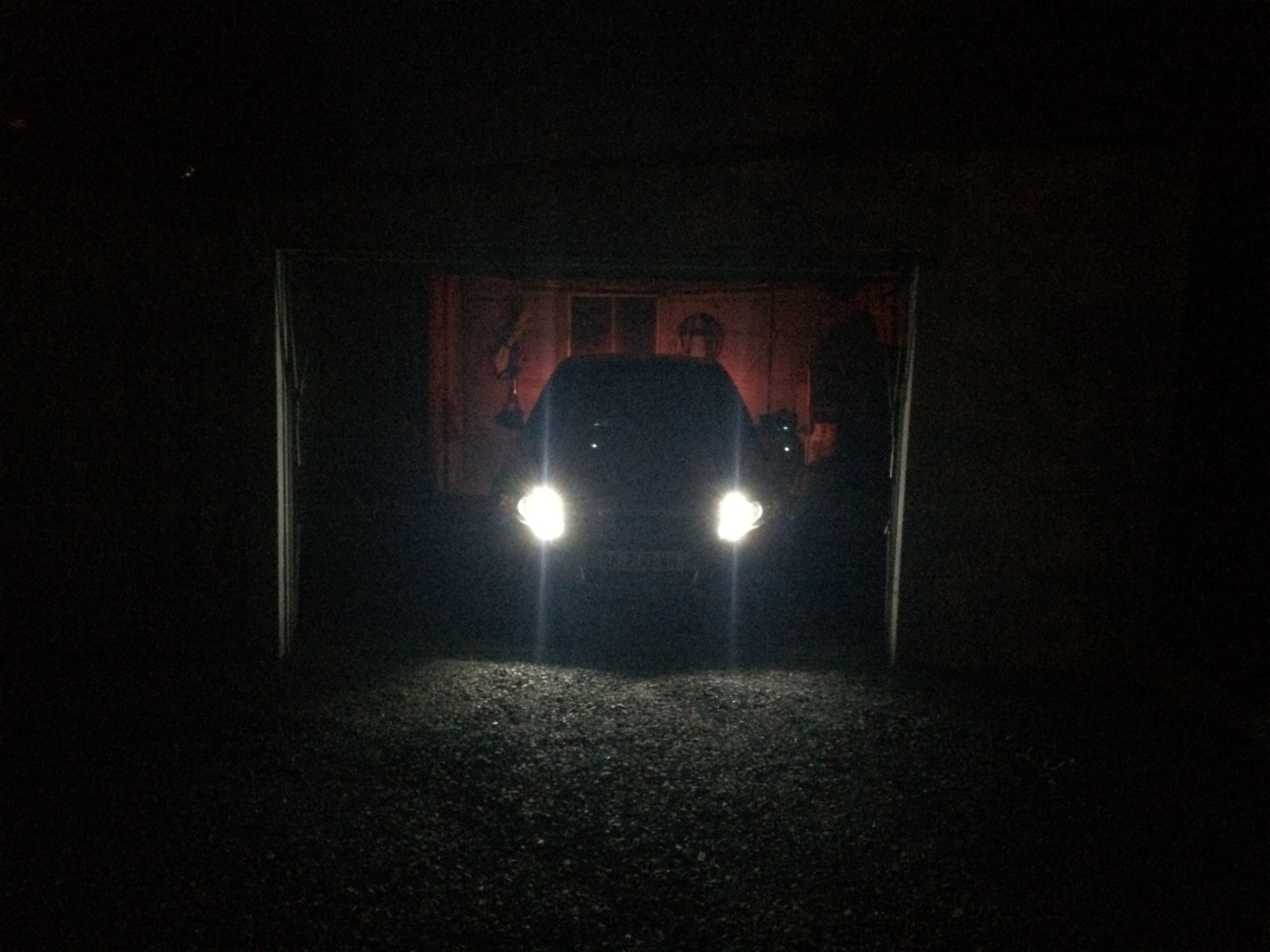

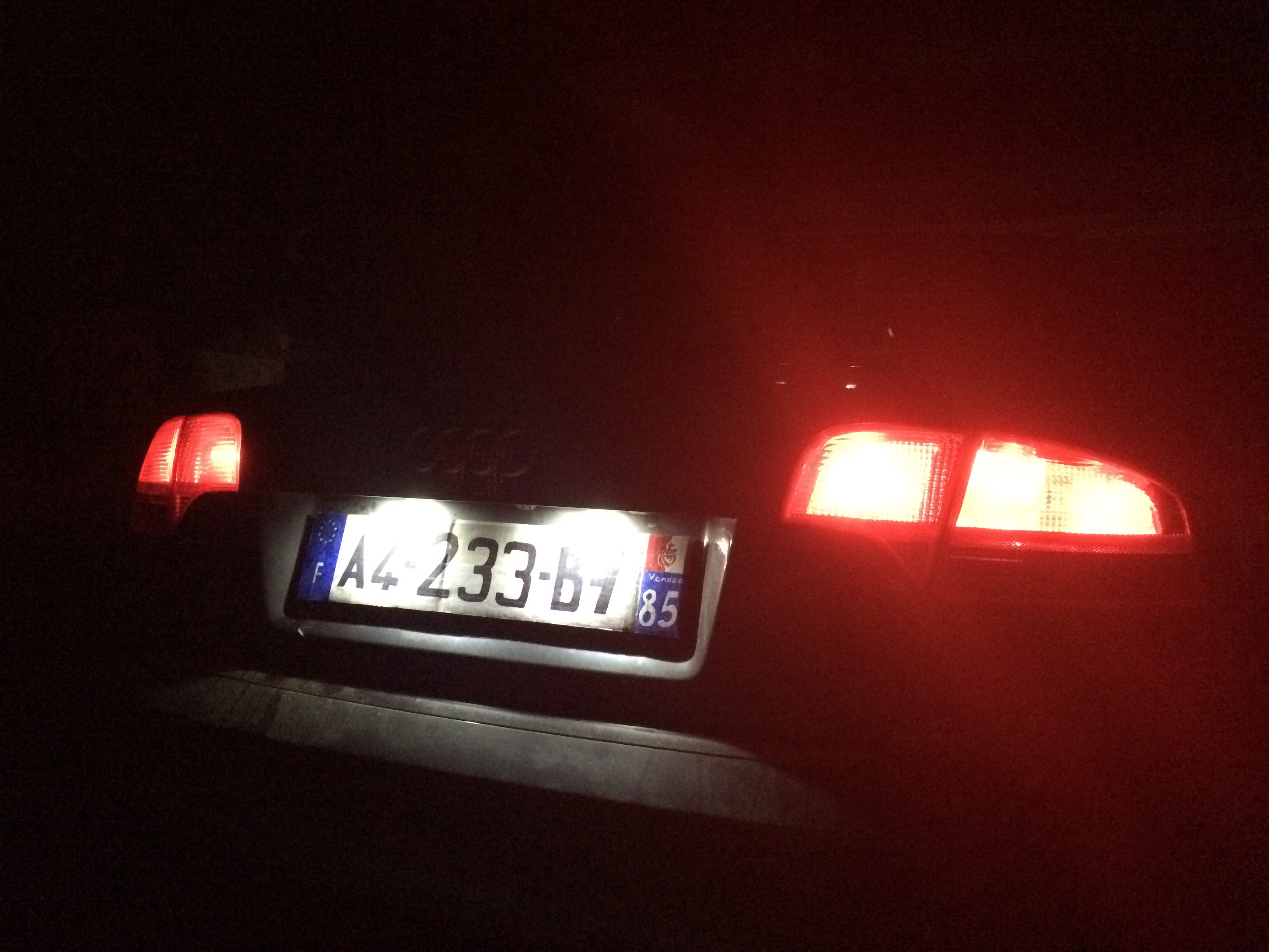

Salut 😀
Petite modif de plus : feux de plaques LED et veilleuses LED, presque en full LED!!!! Reste les anti-brouillards et DRL.
Petit bémol : mes navettes me donnent le code erreur a l ODB alors qu elles sont certifiées zéro erreur... Possible de supprimer le défaut au vag-com?

Je vous remercie je vais commander ca, j ai vu ces sujets en question, mais ce que je ne comprends pas c est que ce sont des navettes certifiées sans erreur, j ai mis les mêmes navettes pour le plafonnier et je n ai pas d erreur a moins que il n y ai pas de capteur...
Les ampoules interieures ne sont pas surveilles par l odb
Fait bien attention a ce que tu prends comme resistance si tu veux pas transformer ta b7 en barbecue

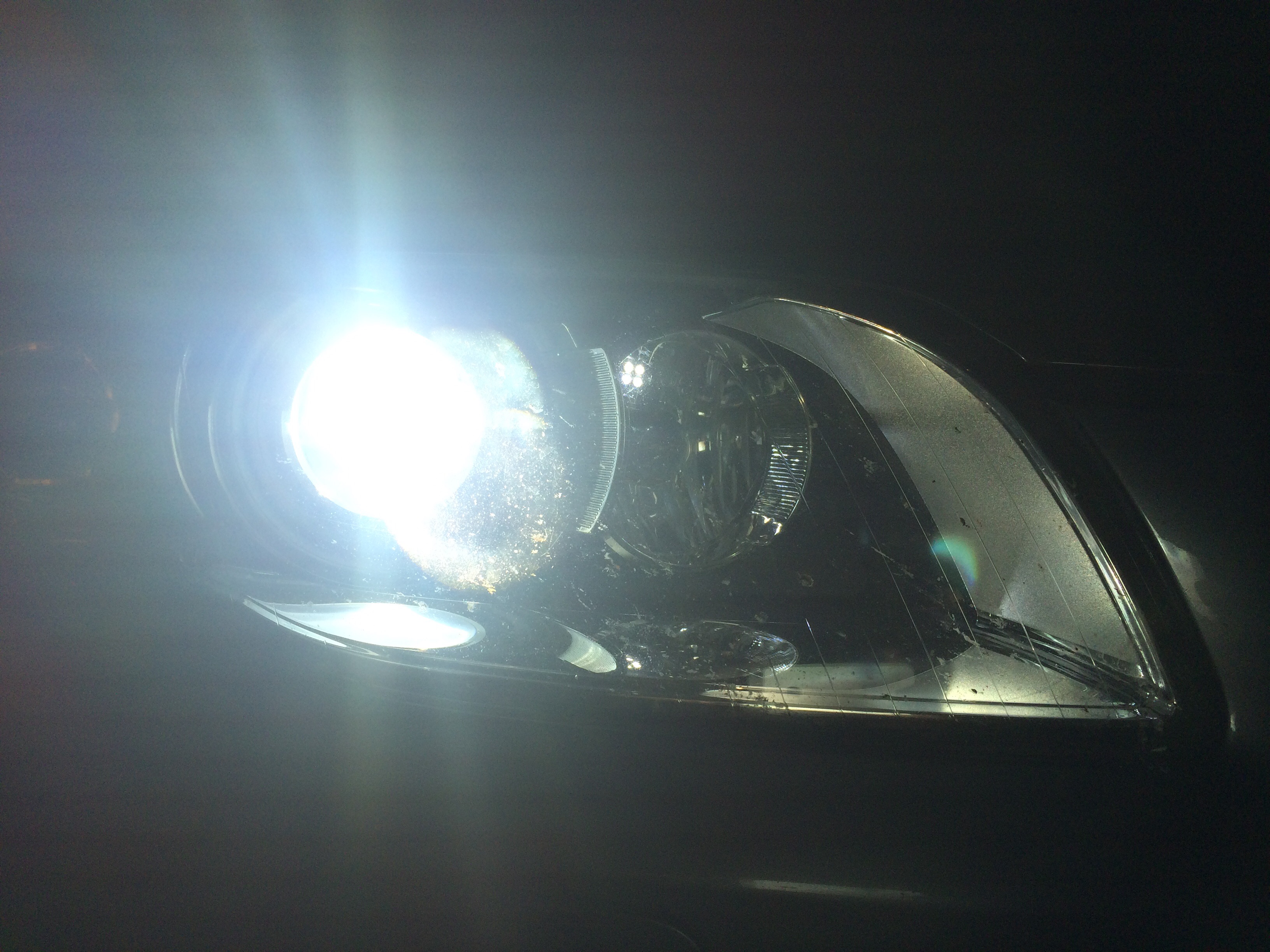

Une nouvelle idée me vient pour finir le côté éclairage de ma b7 avant de passer au reste :
Un kit angeleyes pour les DRL pour avoir des anneaux blancs autour des lentilles de feux, mais je ne vois pas trop comment faire...
J ai vu des kit néons avec un anneau à installer mais j ai peur quand à la comptabilité, sinon ceci mais je ne vois pas le fonctionnement :
http://pages.ebay.com/link/?nav=item.view&alt=web&id=201130319037&globalID=EBAY-FR
Ou alors un opercule pour "occulter" directement mes DRL et n avoir en conséquence que la lumière autour?
Merci de vos lumières :)
J aime bien ces modèles ils sont beaux, mais ne m inspirent pas confiance quant au réglage auto et le bi-xénon qui équipe la mienne... C est très tentant mais j en vois souvent qui se plaignent de la faible luminosité des leds de ce genre d optiques.
Je vais creuser tout ça et tenter d incorporer un anneau néon autour de la lentille xénon ce sera l occaz pour un super tuto 😁😁

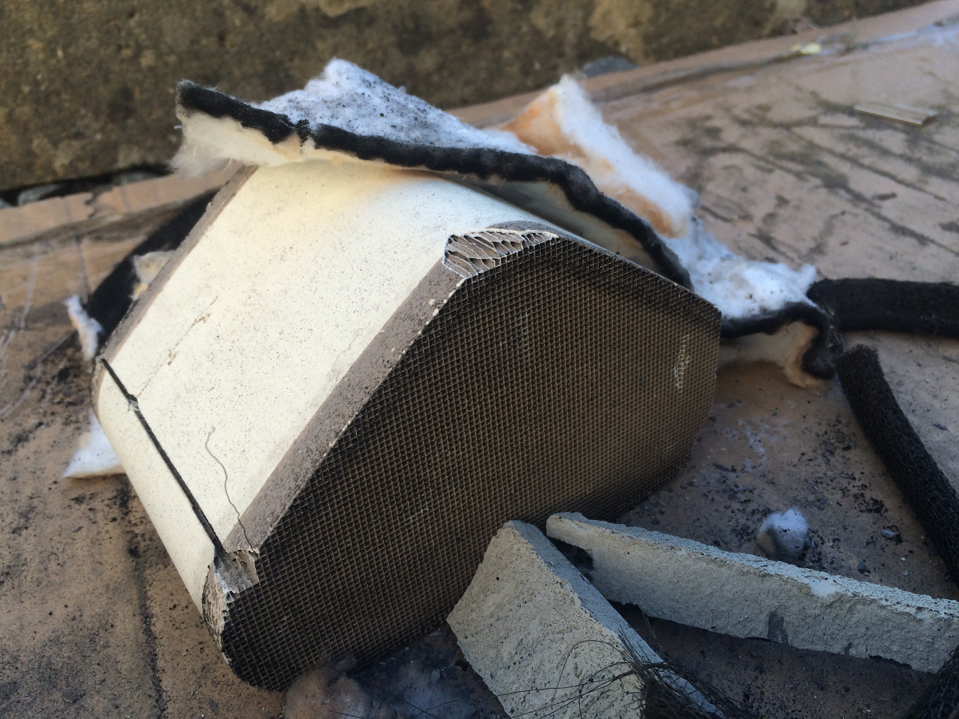

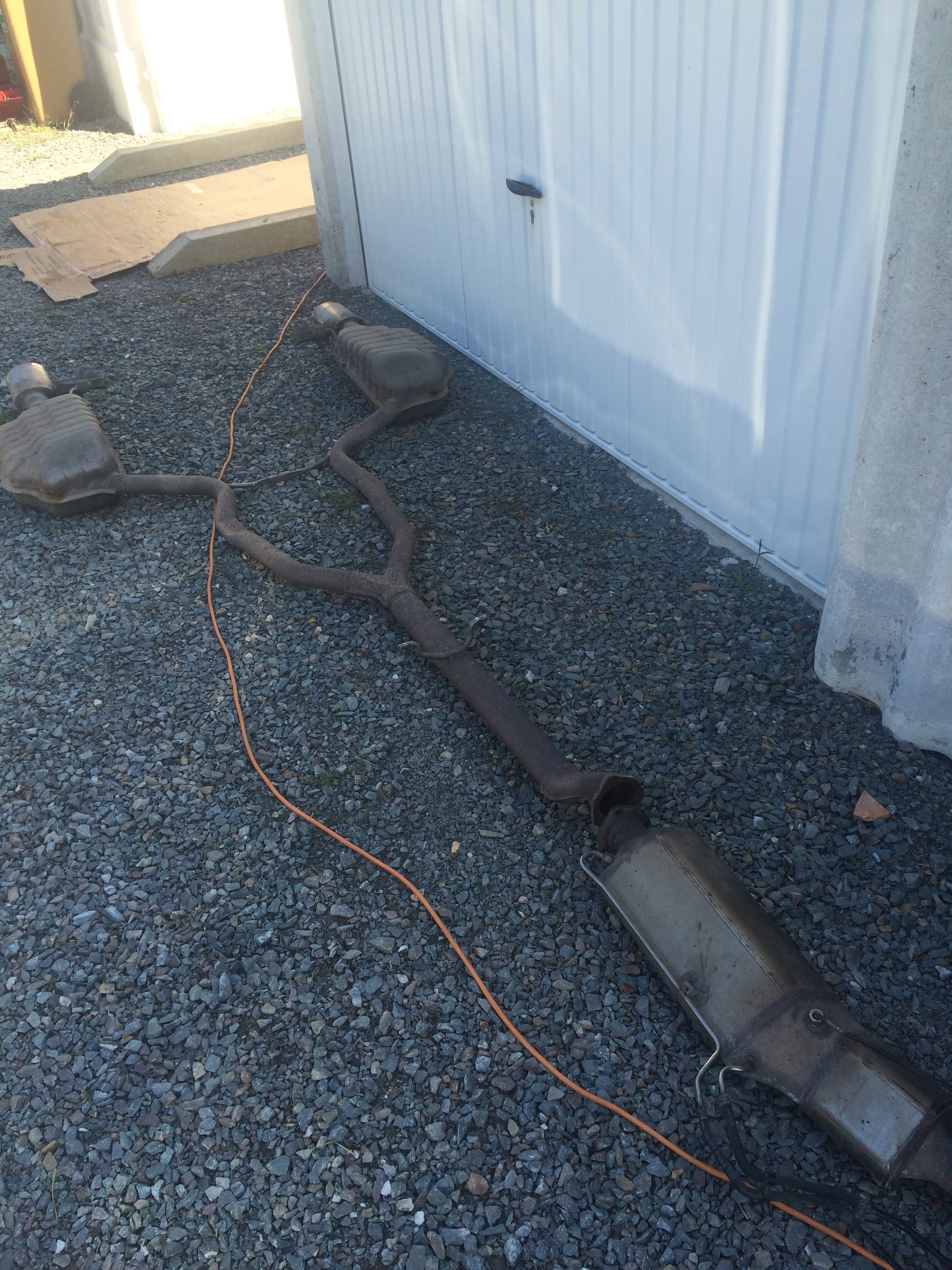

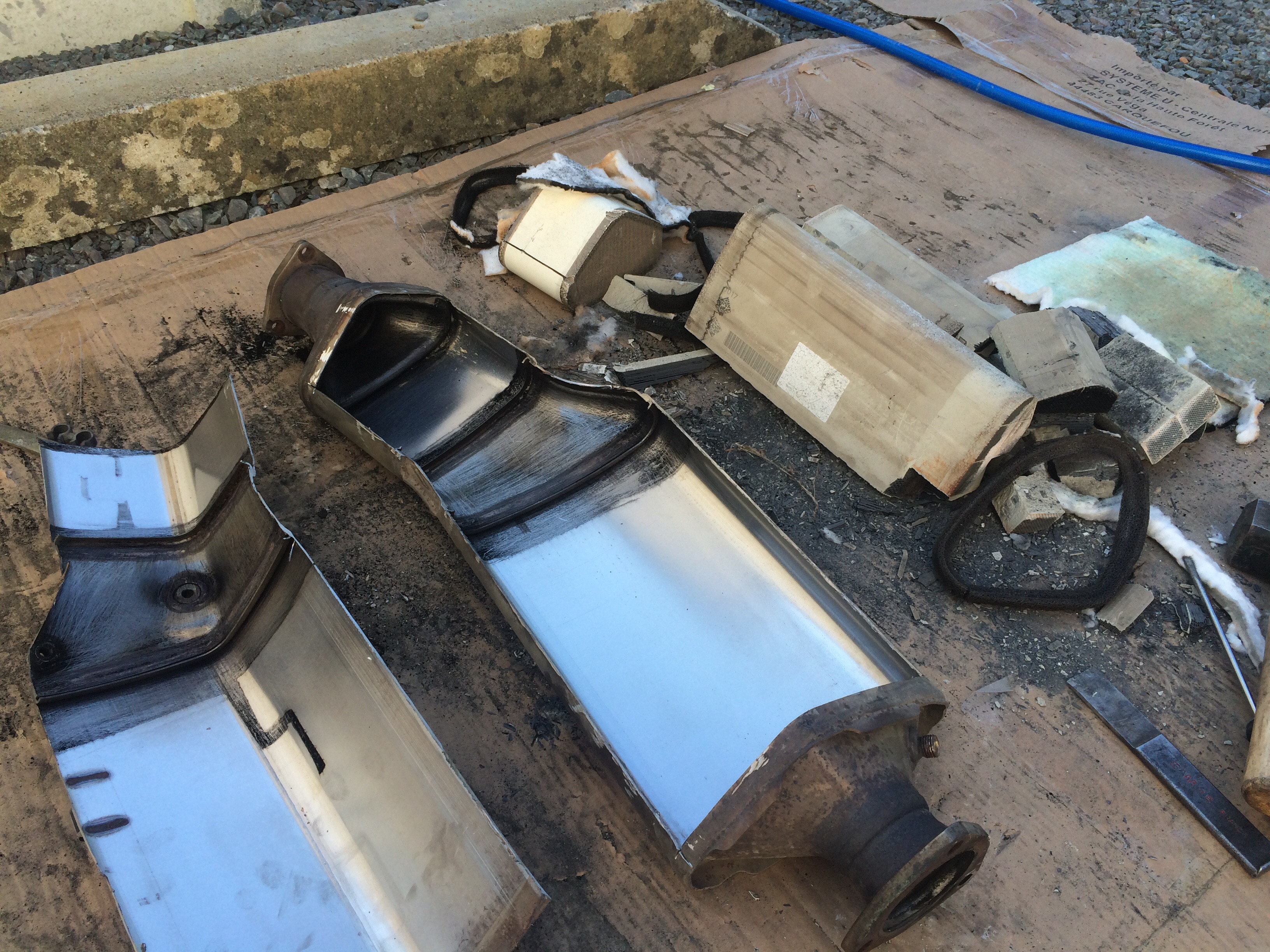

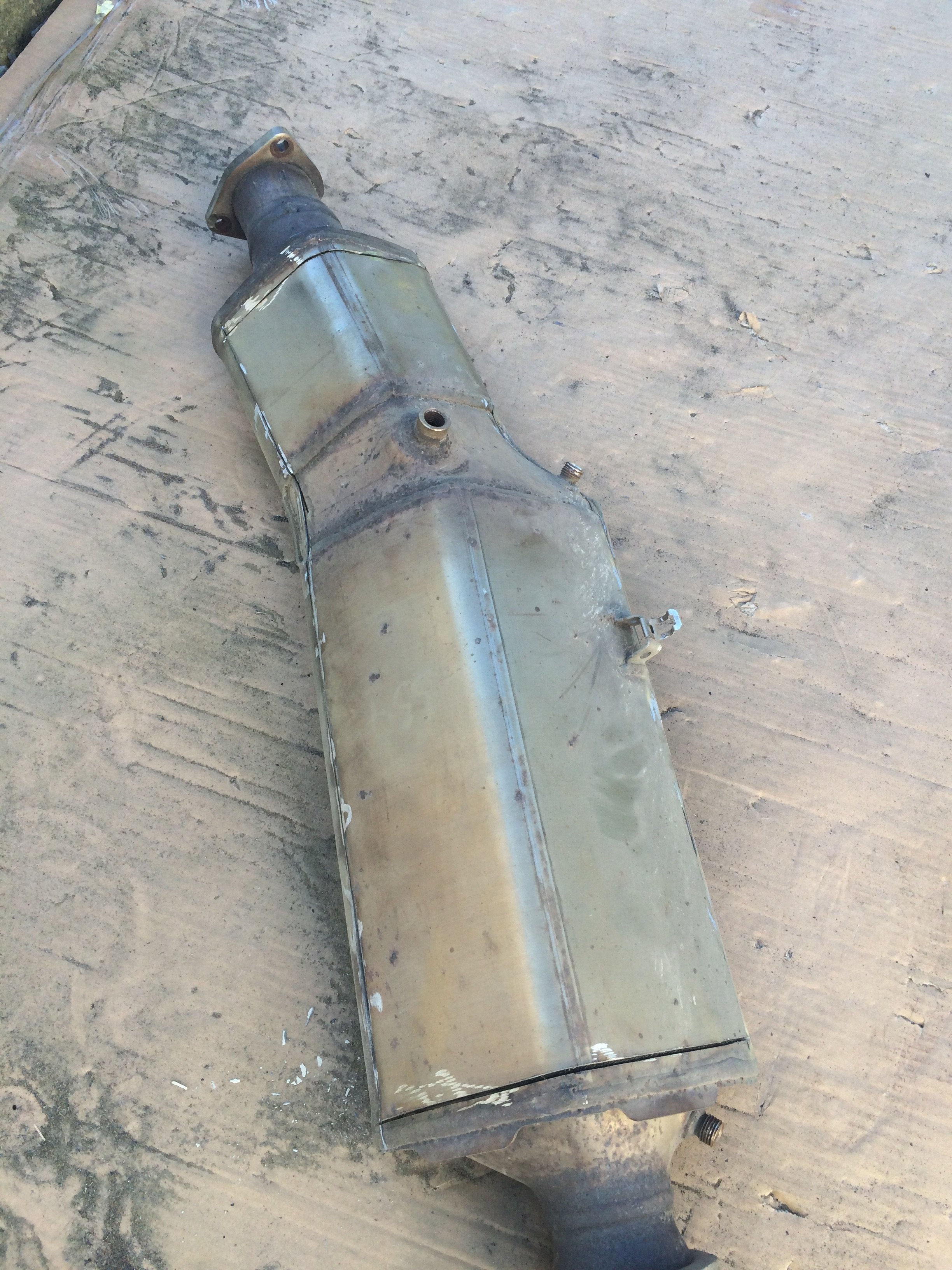

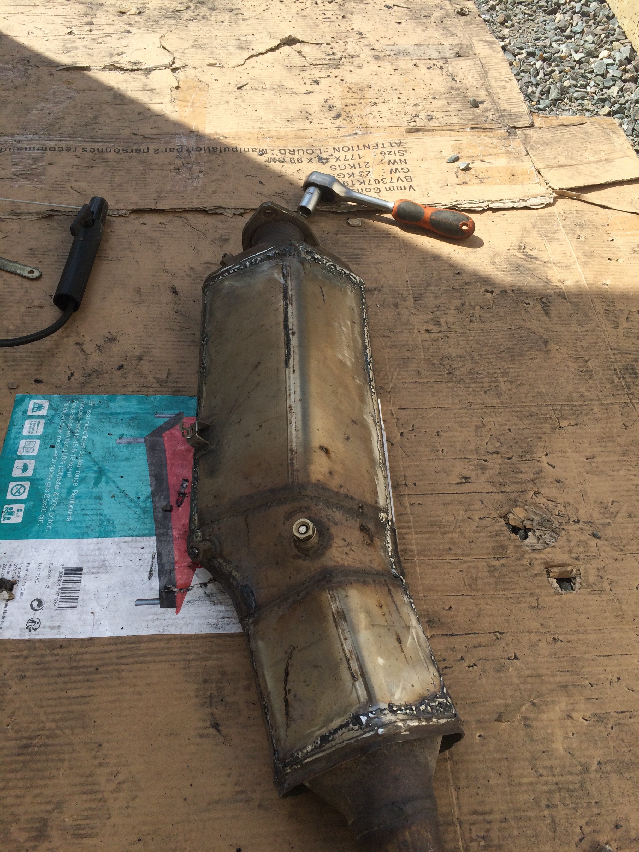

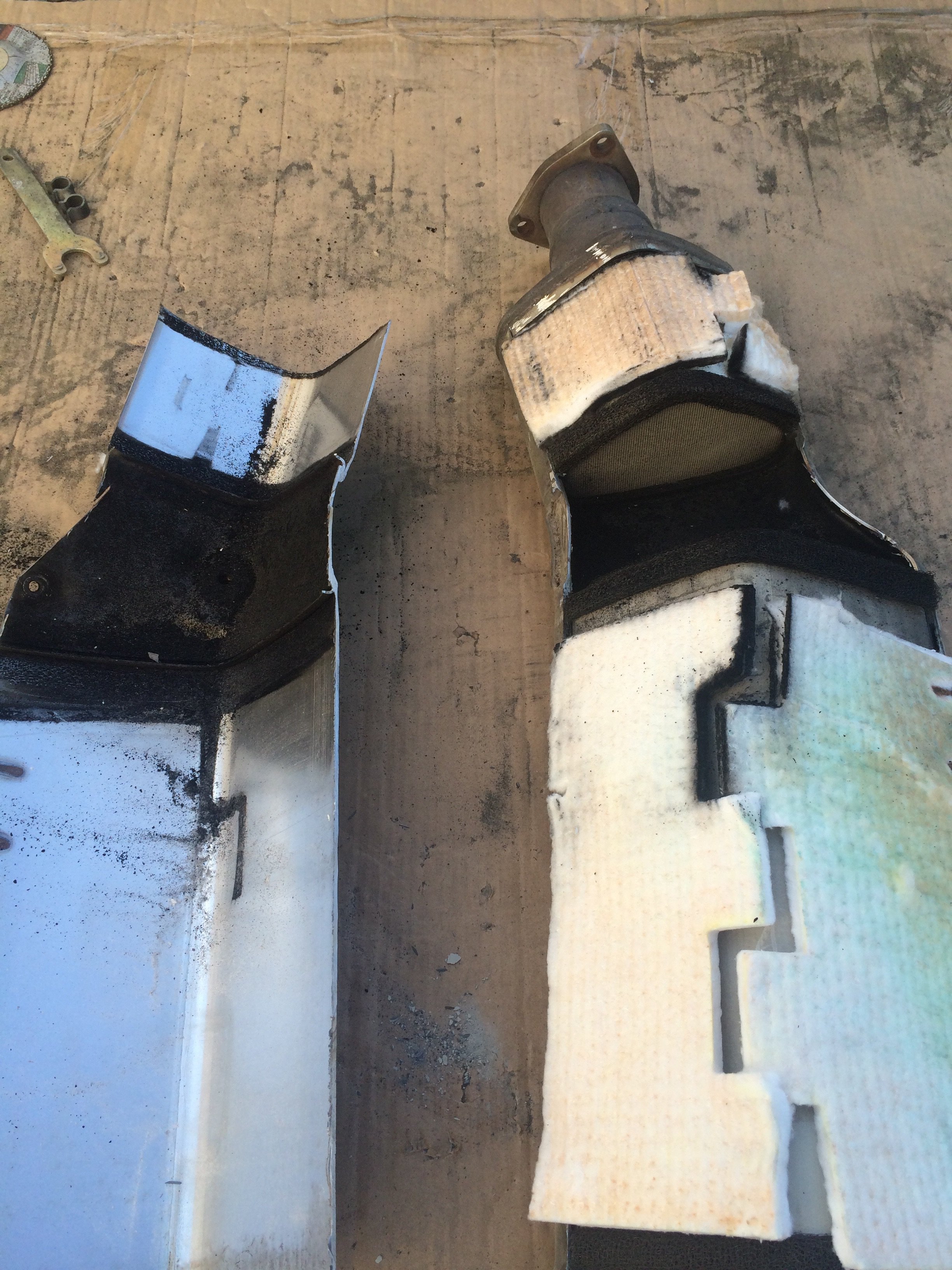

Maintenant que j ai fini de vider et remonter mon FAP voilà le déroulement des événements :
-dépose de la ligne après cata
-découpe du FAP
-le FAP ouvert
-le FAP vidé
-l intérieur du FAP
-FAP ressoudé
Voilà mais petite déception en remontant le tout. Le son est pas mal atténué je pense à cause des silencieux vides et FAP vide le son se perd dans l espace assez important. Donc raison de plus pour remplacer le FAP par un tube.

Paraît il que tu peux revendre l'intérieur du FAP...
Je confirme !
Vu l état dans lequel j ai mis "l intérieur" du FAP ca m étonnerait. Enfin bon je ne sais pas exactement ce que c est...
Non aucune inquiétude ! La céramique des catas et FAP se revend d'ailleurs à l'état de poudre !!
J'ai vidé deux catalyseurs dernièrement (à la barre à mine, méthode bourrin mais sans démontage :icon_biggrin: ) et j'ai conservé toute la céramique en morceaux !
Je n'ai pas encore eu le temps de chercher des acheteurs mais c'est sûr et certain, ça se revend !! Y'a du platine, du rhodium etc... dont le cours dépasse celui de l'or ! C'est pas pour rien que ces saloperies sont vendus une fortune !
