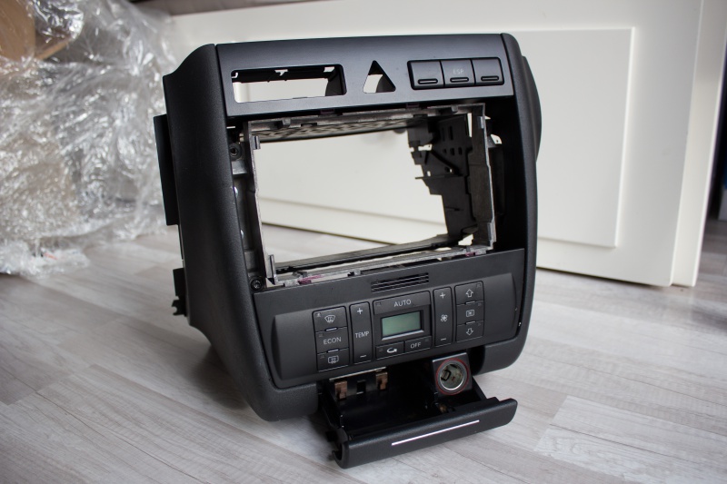

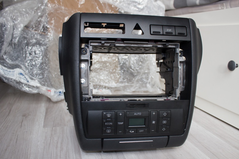

C'est une console double din.
Je vous mets des photos ce soir...

Pour le montage rien de compliqué du tout.
Grossièrement, il faut déclipser délicatement la gaine à la base du la console centrale, retrousser la gaine et desserrer la bague qui fixe la pommeau au levier.
Bon en soit rien d'extraordinaire me direz-vous...mais moi ça me fait bien kiffer ce petit double DIN..ça avance lentement mais sûrement!
Chose promise, chose dûe...

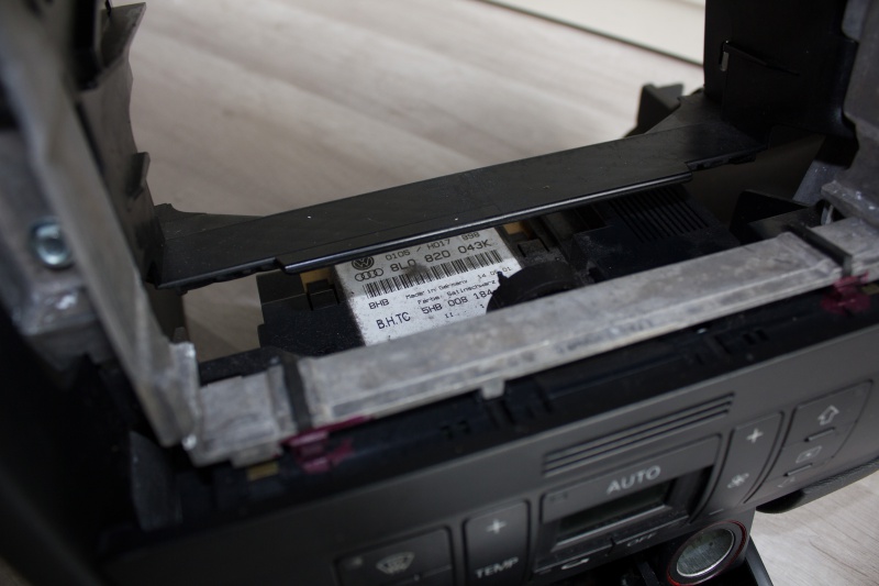

Zoom sur la réf du module de clim...poussiéreux!

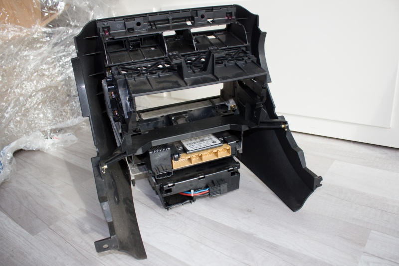

Face cachée...

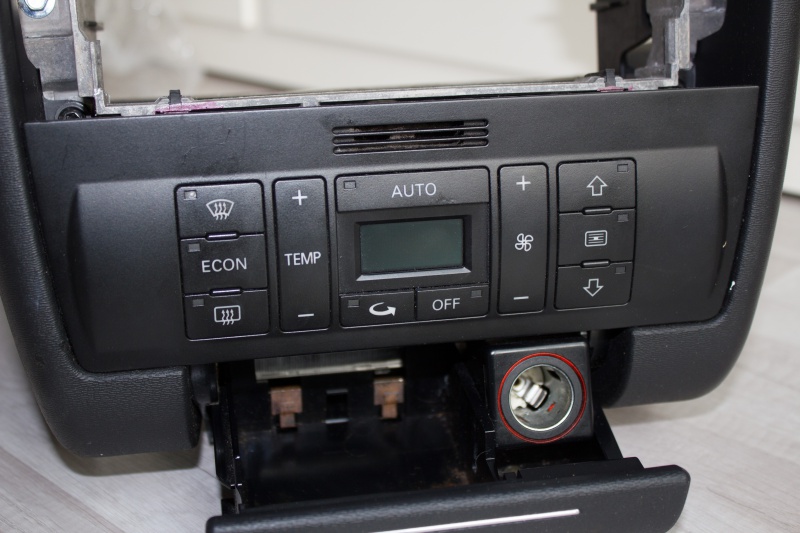

Module légèrement marqué au-dessus du désembuage avant et pièce métallique au fond du cendrier rouillé...
Et une dernière parce que j'adore ça... :vert:
T'es au courant que c'est une console anglaise ?
Elle a l'air nickelle en tout cas ! :)
Non je ne savais pas qu'elle était anglaise. Je me suis posé la question sur la position inversée bloc boutons et du porte-gobelet mais sans plus.
Elle vient d'Italie pour info.
Oui elle est plutôt propre.
Il me faut dépoussiérer et tester le module de clim...mais normalement il est fonctionnel.
En fait je comptais reprendre l'araignée double DIN et la clim.
Et garder ainsi, ma console un peu plus propre..me semble t'il
oui j'y ai pensé aussi...mais c'est par rapport à l'état général en fait.
Je vais passer un coup de propre sur la console..et je garderai la plus nickel des deux.

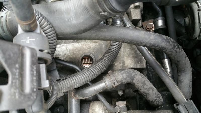

Par contre ce matin en faisant l'appoint d'huile, il y a 2/3 choses qui ont retenus mon attention.
Dîtes moi ce que vous en pensez...
Au niveau de la boite de vitesse, il y a un "trou" dans lequel apparaît un peu de rouille, ça ne devrait pas être lubrifié?? :reflexion:

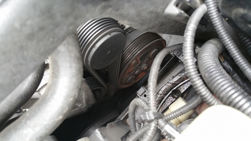

Pareil, au niveau du galet enrouleur (sauf erreur) au niveau de la courroie d'accessoires... :reflexion:

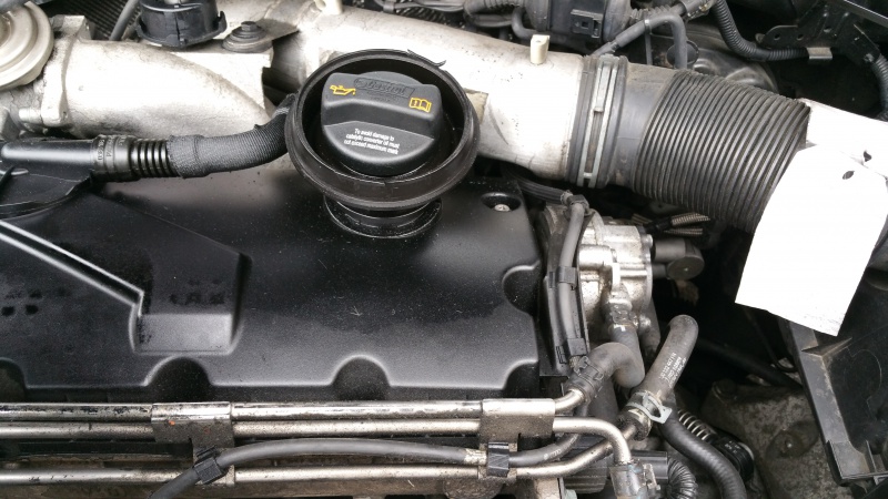

Et enfin, je trouve que le dessus du moteur est vachement gras.
Est-ce que c'est pareil sur les votres?
c'est bien ce que je pensais...merci.
Mais c'est normal qu'il soit aussi sec?
Une idée pour le galet avec des résidu de rouille sur la 2e photo??
Oui c'est normal. Le métal rouille toujours un minimum avec lhumidité. Mais c'est superficiel. Frotte dessus avec un truc metalique tu vas voir que ça pas tout seul.
Pour ton galet j'ai oublié de regarder le mien. Mais toutes les pièces métalliques attrapent un peu de rouille.
Pour le gras c'est que le noir qui l'est ? C'est peut être en mettant l'huile t'as peut être mis un peu à côté du bouchon dans le caoutchouc et ça a coulé
Merci pour tes réponses charles77.
Je vais surveiller cette histoire d'huile...il y en a un peu partout..par exemple sur les tiges en métal en bas de la photo..on voit des taches noir...
En fait, j'avais tout essuyer l'an dernier. Puis elle est parti en révision chez Audi en décembre. Et depuis je n'avais pas remis d'huile. À surveiller donc..

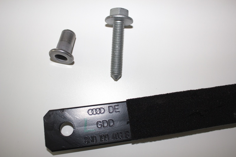

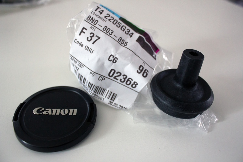

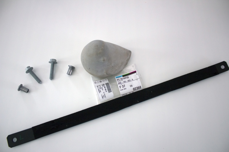

Alors voici le dernier achat..j'en avais parler le mois dernier..ben ça y est c'est à la maison
J'ai pas pu résister... :icon_biggrin:
Paliers...
Logements...
Par contre je vais avoir besoin de vos connaissances...à défaut de vos mimines... :icon_lol: !!!

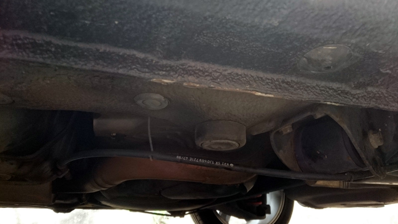

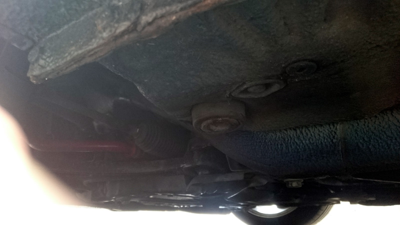

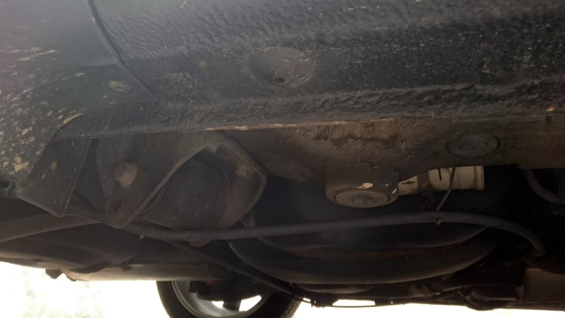

Est-ce que quelqu'un sait où l'on doit fixer précisément ces tampons pour levage??
J'avais les paliers d'audi tt, je l'es ai viré pas longtemps apres ^^
C'est utile pour les ponts élévateur, sinon pas de grande utiliter ! Enfin pour ma part ;)
Pourquoi tu les as enlevé Louwiic ?
Perso, je trouve que c'est la chose qu'il manque sur les autos, des vrais points de levages. La plupart des voitures ont les feuillures bousillées par les visites en garage...
Et c'est la première chose que je regarde quand un pro lève une voiture...Où il va se poser et avec quoi ? Rien qu'à ça tu sais si tu peux lui faire confiance :icon_lol:
Donc les plots je les ai installé depuis le post de Sapiens et je les utilise tout le temps, seul galère c'est mon cric qui passe pas toujours sous la voiture selon la planéïté de mon sol...Donc ça fait presque deux ans que je me dis que je vais m'acheter un cric extra bas qui monte extra haut, mais ça va venir :icon_biggrin:
Et comme c'est une merveilleuse invention j'en ai même installé sur ma 80 de 1986 car j'avais les trous de même diamètre :bien:
:tropbiendit:
Je veux bien vous mettre les photos du montage...si Louwiic et/ou Touco91 veulent bien me donner des pistes pour les monter...je ne suis pas contre du tout!!
(du style dans quel trou il faut rentrer tout ça...)

il te manque un bouchon en caoutchouc, normalement le volant moteur n'est pas visible. C'est juste une "trappe de visite"
J'ai fait quelques rapides photos ce midi avec le téléphone mais je ne pense pas que l'on puisse se tromper de trous :icon_biggrin:
Tu n'as plus d'excuses maintenant...
ARG:
AVG:
AVD:
ARD:
Merci beaucoup les gars!
Vous êtes de véritable mine d'informations. Mieux que la RTA!!
Kev
Je vais chercher la ref pour boucher ça..!
Touco
T'as vraiment assuré pour les photos. Avec ça pas moyens de se tromper en effet.
