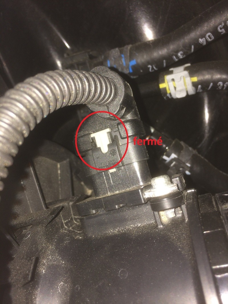

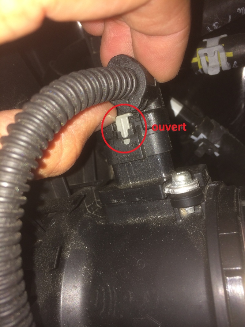

1. Debranchez la fiche du débimetre il faut tout d'abord faire remonter le clips gris puis tirer sur la fiche.

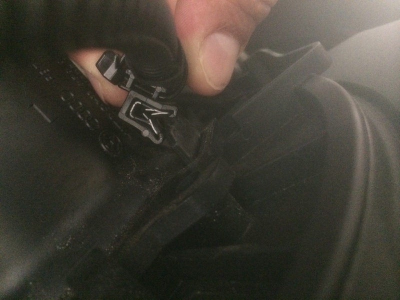

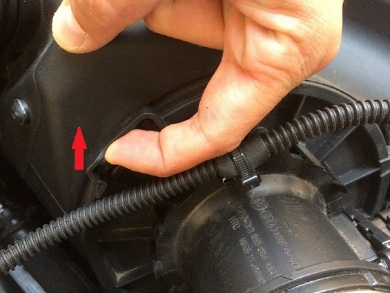

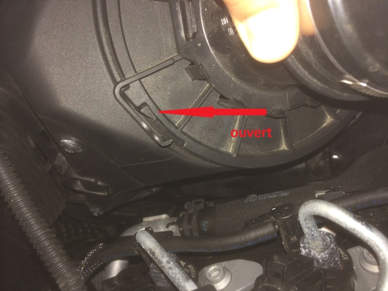

2. Déclipser la pince n°2 (photo1) c'est dur mais ca vient petit à petit c'est juste pincé sur une languette en plastique.)

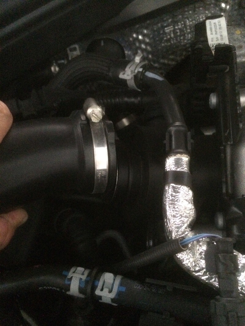

3. Dévisser le collier puis débrancher au niveau du collier ( c'est juste un tuyau)
4. Ensuite il faut tirer sur la languette et en même temps deviser puis tirer le tout
Et hop le tour est joué :)

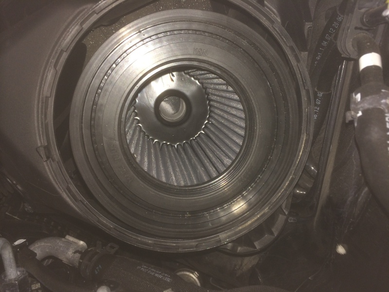

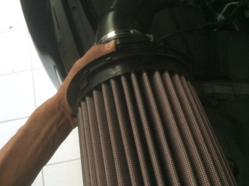

5. Retirer le filtre à remplacer ou nettoyer le ainsi que l'interieur de la boite. (ne pas faire attention au mien c'est un KN)

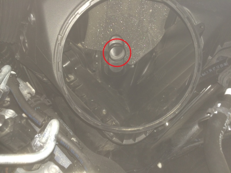

6. Voici l'interieur à aspirer ( au fond il y a un tuyau, celui-ci sera à introduire dans le filtre en le remettant)

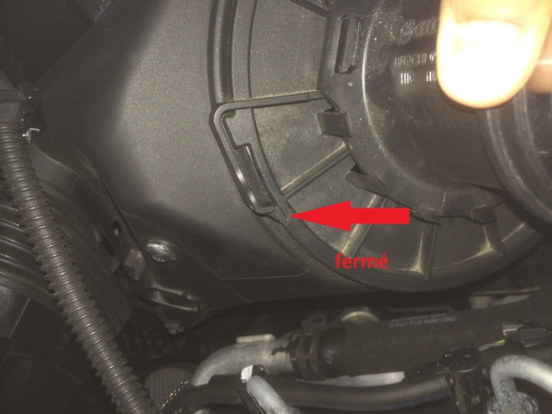

9. Pour refermer, il faut que l'ergot et le couvercle soient en face
10. Puis on tourne pour le clipser
11. Puis reconnecter l'autre bout du tuyau et on revisse le collier metalique.
12. Enfin on rebranche la fiche du débimètre et on referme le clips gris
13. On remet la pince du cable débimètre.
