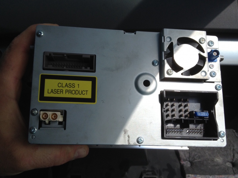

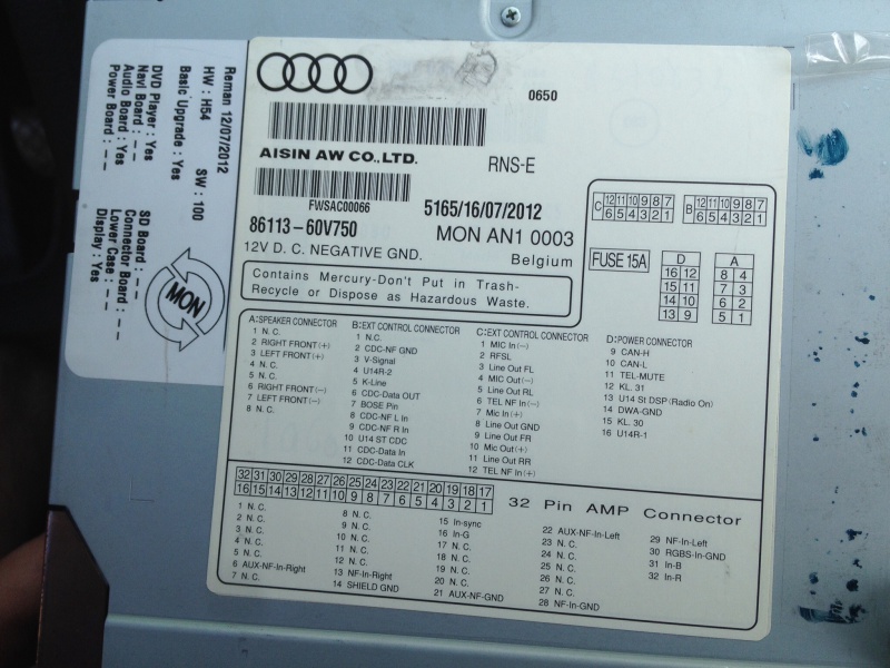

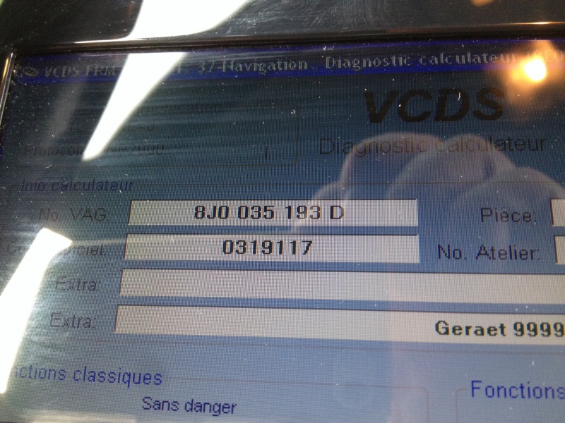

Salut
Alors le RNS-E 193 que je devrais avoir est un 193D
Il a la prise pour connecter le PCCM et d'après l'étiquette qui est dessus il a le RFSL et le V-signal
