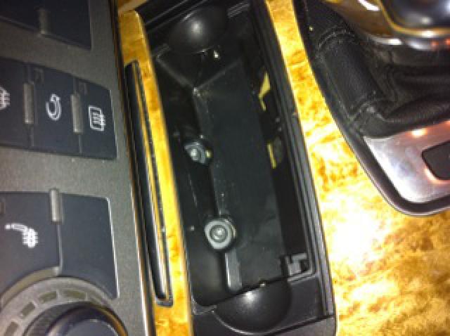

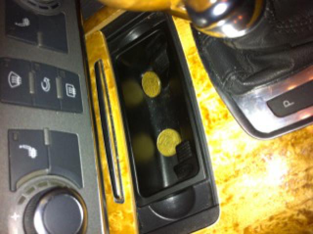

1. Retirer le cendrier qui se trouve entre la boite et le boitier clim :

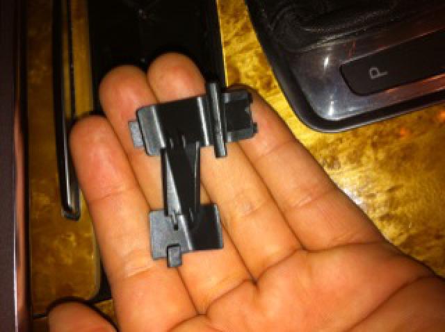

2. retirer à l'aide d'un tournevis plat une petite pièce qui se trouve sur la face interne du cendrier (du coté de la boite)
3. Vous trouvez face à un cendrier avec 2 petits trous avec une mousse jaune ou vous pouvez à peine passer un tournevis ou un stylo billle
4. Passez un stylo dans la fente coté conducteur, enfoncez le d'environ 3/4 centimètre jusqu'à atteindre un espèce de bouton sur lequel il faut appuyer...
en même temps, appuyer sur le bouton et tirer votre levier sur la position D.
PS : il vaut mieux faire ça quand vous avez déjà démarré..
En roulant, il n'y a pas de soucis, tant que vous ne repassez pas en position P sinon, il faut refaire la manip...
