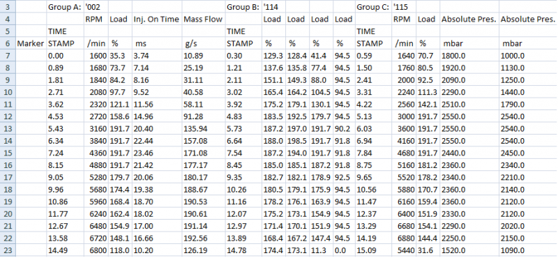

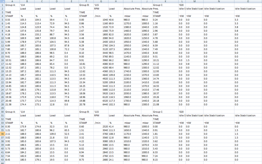

Donc voici mes logs , je pense ne pas avoir la puissance qu'il faut , donc voila j'attend vos avis merci
Modifié par Yaz01
tu as la même pression que quand on débranche électriquement la N75. Vérifie si elle est branchée et vérifie son câblage.
Modifié par bk56190

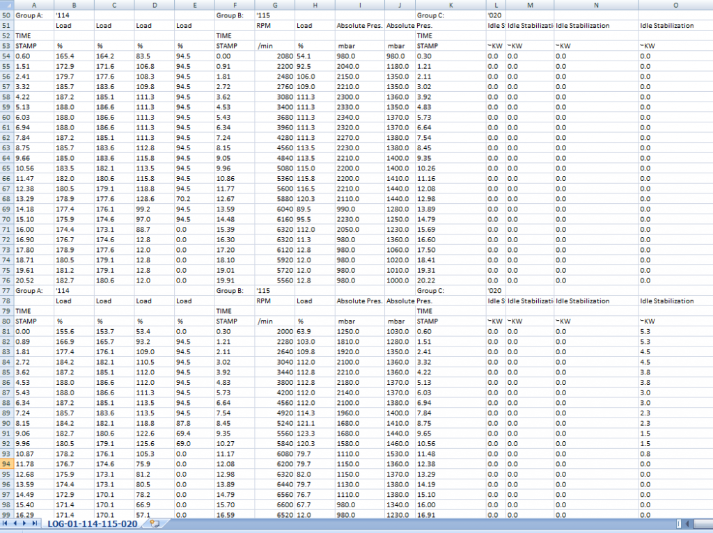

Voici aprés quelques modification je revient avec un new log , je voulait savoir ce que vous en pensiez ? la pression turbo ? DM ?
on a pas acces a ton dernier log mais la tu as un sérieux soucis tu plafonnes a 0.5 bar comme si quelque chose était en safe...
et ton débitmetre ne dépasse pas les 140g du coup soit environ...170cv
Mon dernier log je l'ai poster aujourd'hui , depuis mon dernier log j'ai changer ma n75 par une J , et a l'origne ma N75 était brancher a l'envers donc pas de puissance...

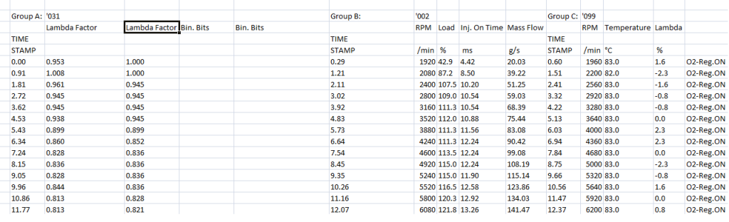

Je vous reposte mon log avec la N75 J :
Modifié par Yaz01
donc la c'est tout bon ,que ce soit en terme de pression et débitmetre,tu avoisines les 240cv donc une reprog tout à fait normale,bon, ta pression de turbo chute un poil vite je pense mais pour moi rien d'anormal, à confirmer par BK
Côté pression c'est correct mais la n75 est presque tout le temps au taquet, ca c'est étrange. Il me semble que d'habitude ca descend aux entour de 70%, la ca reste à plus de 90%.
À voir combien tu as reellement de pression avec un mano quand vagcom indique 2540mbar.
