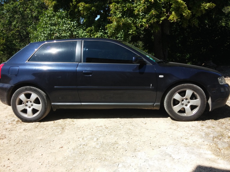

bon sailler mes ressort eibach recu hier aprem midi sa a mis 6 jour je trouve sa assez rapide et je l'ai est monté hier aprem midi alors voila ce que sa donne.
avant
apres
alors elle est descendu de 2,6 cm a l'avant comme a l'arriere j'ai fait un test hier soir alors je suis content j'ai plus cette effet bateau je rescent plus la voiture sur la direction et j'ai perdu un peu de confort mais sa reste raisonable par contre c'est vrai que sa change quand meme bien la voiture niveau conduite je verai dans la durée ce que sa vaut par contre les ressort origine j'etait grave etonné de la difference de poids et de taille par rapport au eibach et maintenant je me confirme bien que j'ai bien gaspiller 200 euros en fesant monter mes amortisseur par un garage alors que c'est super simple a faire et sa prend environ 4h pour un debutant comme moi et merci a tous ceux qui m'on permis de m'aider dans le choix sans ce topic j'aurai pas changer les ressort.
Ah yes c'est bien mieux comme ça !!! Elle va descendre encore un poile de cul, le temps que ça se tasse ;)
Tu l'as fais tout seul pour le coup ?
oui je l'ai fait avec le pere de ma copine!!! la j'ai fait 500 kilometre que du bonheur par contre j'entender un drole de bruit quand je passait dans un trou je croyer que sa toucher en faite c'est ma plaque sous le moteur qui a lacher^^ moi qui avait un chassis standart sa lui a fait beaucoup de bien et pas trop tap cul sa va je suis content
Et bien c'est nickel si finalement tu as ce que tu veux par contre je pense que tu n'as mis que 4 heures car les amortisseurs avaient été démonté il y a peu de temps donc pas grippé car nous on a mis dans les 7 heures pour faire l'avant !!

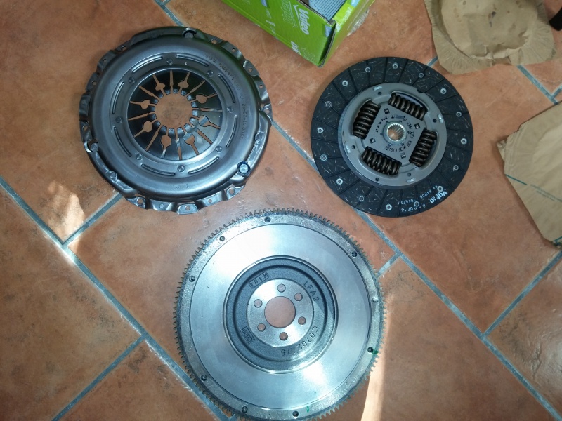

voila mais question embrayage d'origine 210000 kilometre reprog depuis 50000 kilometre il vient tous juste de me lacher alors je me dit qu'il est solide quand meme je peut restez sur un embrayage d'origine ou renforcée obligatoire?
j'ai vu:
kit sachs (bimass) complet d'origine 540 €
kit valeo (monomasse) + butee 467€
kit sach (bimass) renforce 996€
j'ai eu au tel oscaro, pourchier, hhk international et tout le monde a un avis different!!!
oscaro: certain me dise sachs et d'autre valeo que le monomass et mieu(il vende que l'origine)
pourchier: il ma dit vaut mieu rester sur le sachs origine (bimass)
hhk international: ma dit que vu que mon embrayage a tenu autant je peut mettre l'origine mais que sa l'etonnait car d'habitude embrayage d'origine avec reprog 175 cv et 400 nm l'embrayage patinait direct alors que je pense que il as quand meme bien tenu avec 210000^^
Modifié par Cartrigde
Valeo ou sachs pas de grande différence...
après si tu vraiment un truc fiable et que tu compte garder l'A3 encore 8 ans part sur du renforcé...
choisi en fonction de ce que tu veux vraiment faire de ton A3...
Modifié par Flyman
en effet ça va dépendre de ce que tu veux en faire si tu veux la revendre après mets lui un embrayage d'origine mais si tu veux la garder pars sur du renforcé parce que tu n'as jamais fait que 50000kms depuis la reprog (perso je trouve ça peu très peu même)
Et j'ai lu quelque part que le monomasse n'était pas top pour nos a3 mais je ne sais plus pourquoi par contre.
Je veut la gardez ma voiture pour l'instant apres on vera mais j'ai bien regarder sur internet le valeo beaucoup le monte sur le s3 et il ont plus de couple que moi je vait partir dessus comme sa je vous en direz ce que sa vaut!!! Et je ferait le cobaye comme sa lol
oui mais j'ai fait que 50000km depuis la reprog mais il avait deja 160000km en origine c'est pas mal quand meme non?
que certain embrayage ne tenais pas les 200 000. le mien à 265000 d'origine (bon ok pas de reprog)
a ok c'est pour sa que je reste sur de l'origine car je voit que sa a bien tenu avec la reprog apres sa depend comment on utilise sont embrayage^^
voila j'ai recu l'embrayage, le mecanisme et le volant moteur il manque la butée que je doit recevoir lundi ( sur la photo il y a pas les vis mais il sont avec)!!!
mais je le change pas maintenant car mon embrayage patine plus et j'ai tirer dedans comme un con lol mais maintenant j'ai la piece chez moi alors je peut continuer a l'utiliser jusqu'a que sa soit trop chiant pour rouler
