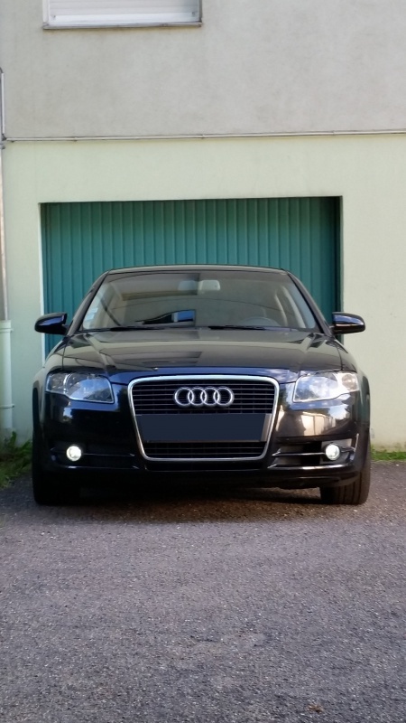

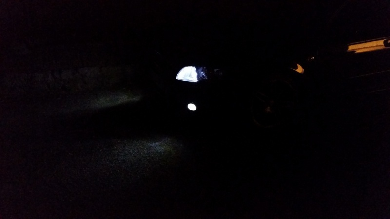

Par contre j'ai enfin réussi à passer mes antibrouillards en feux de jour à 50 %
Comme les photos valent mieux qu'un grand discours ...
Comparaison de nuit :
Feux de jour
Antibrouillard
PS:Les position ne sont allumé que pour pouvoir commuter ente feux de jour et AB , en mode auto ils sont éteints.
