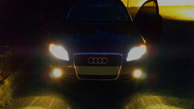

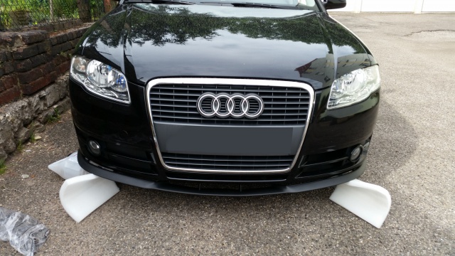

Petites news de ma belle , feux avant "blanc xénon" + veilleuses LED
Et petit cadeaux de ma chérie :
J'attends que ma commande des anti brouillards LED arrive ( pas top le haut blanc et le bas jaune ... ) et j'installe tous ça d'un coup ...
Ta lame cupra fait un peu la gueule, tu n'a pas du assez coupée les téton :)
Elle n'est pas encore montée , je l'ai juste mise sous le pare choc pour voir la gueule que ça fera ... je l'installe en même temps que les AB quand je les reçois parce que j'ai réussi à changer les feux sans démonter le PC mais pour les AB je crois que j vais pas avoir le choix ...

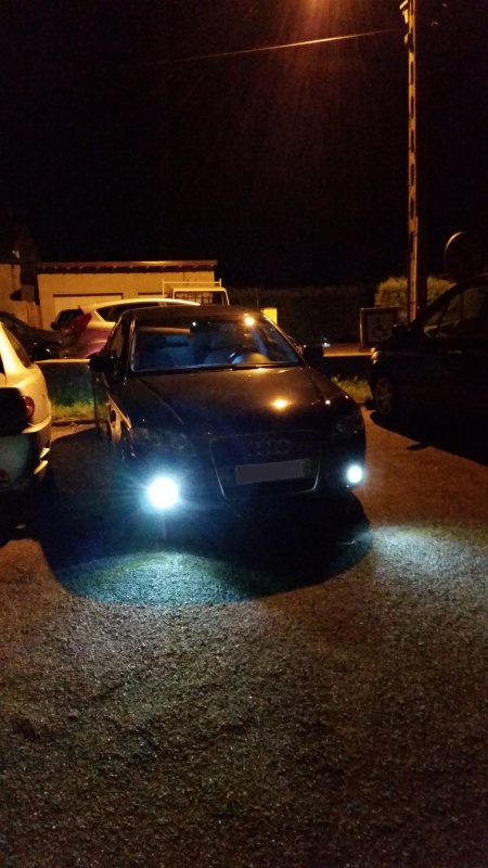

Bricolage du week-end : installation des ampoules AB led , finallement pas d'accès sous la voiture pour le coté gauche à cause du radiateur de suralimentation ... donc démontage du PC obligatoire ...(Merci à Yannick82 pour son tuto très utile)
Résultat :
et de nuit :

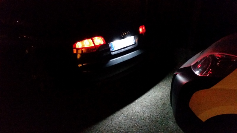

Et en bonus l'éclairage de plaque LED :

Sympa ces LEDs.
Les ABs crachent fort. Tu as mis des CREE?
Oui c'est des CREE trouvé sur ebay , dans l'annonce il parle de 7,5W 6000k , je ne pensais pas que ça éclairerais si fort , mais c'est quand même moins puissant que d'origine ... c'est plus esthétique que pratique .
Mais bon pour les 3 fois où on à vraiment besoin des anti-brouillard dans l'année c'est pas dérangeant .
