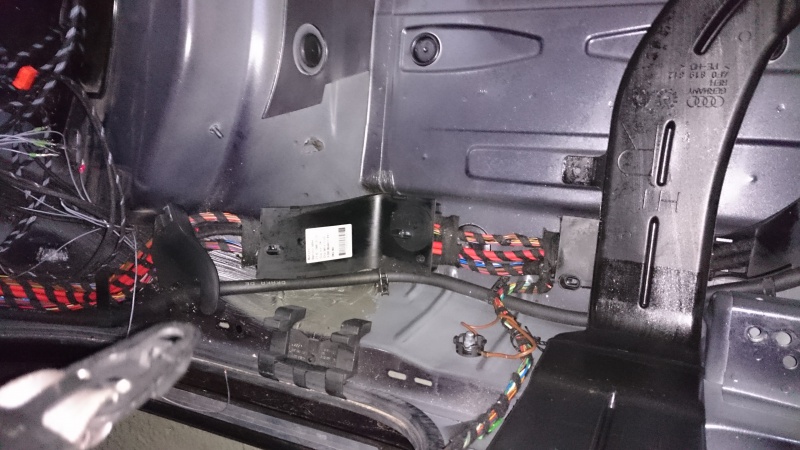

Petit up : suite hier soir, toujours par tranche de 2h... La zone habitacle est passée, le faisceau est sou la boite à gants, reste l'intégration dans la console et le passage vers le bouclier...!!
La suite au prochain numéro..! :race: Et photos à la fin...

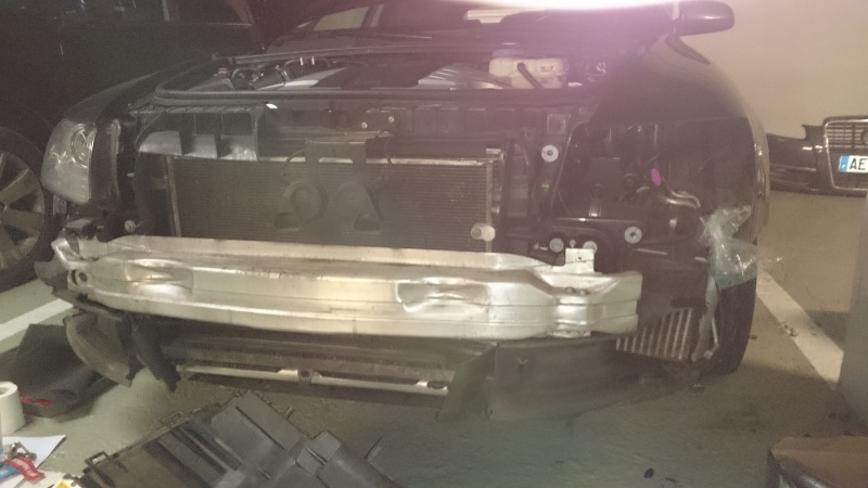

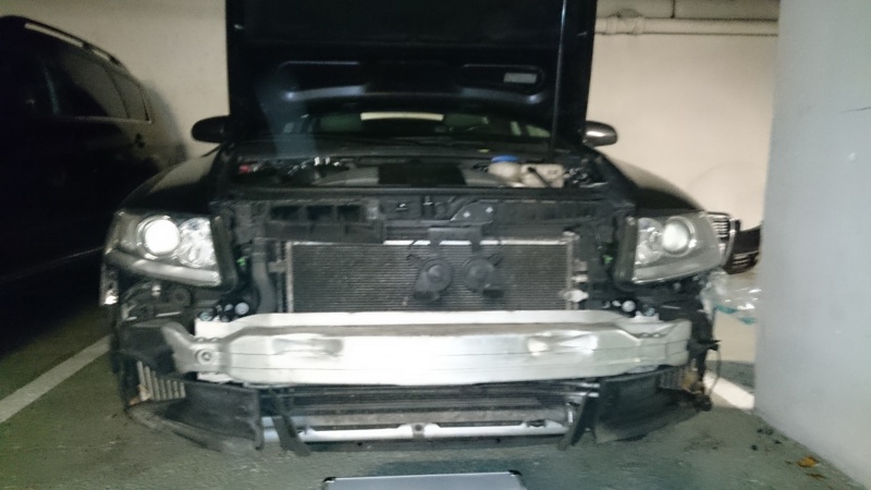

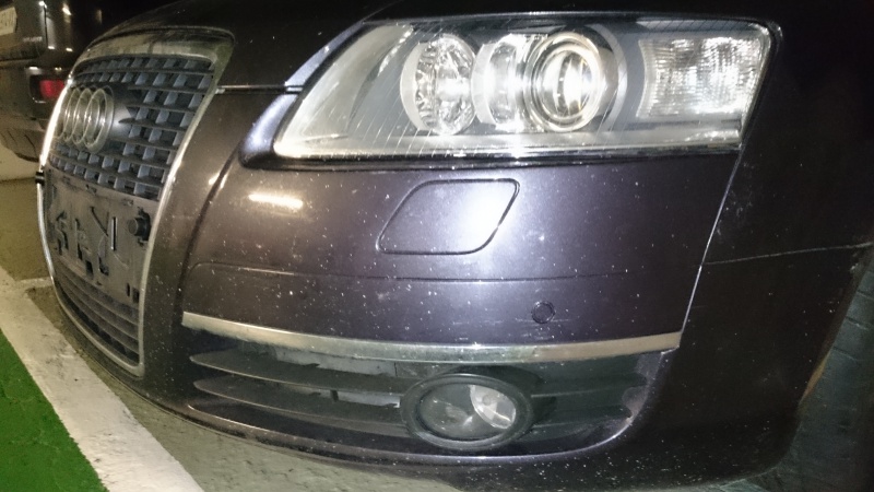

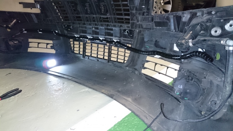

Bon, après quelques jours sans toucher terre, je prends un peu de temps pour vous faire partager via quelques photos l'ajout de la fonction APS!
Mes premiers mots vont à Néodiv :kimouss: , pour la qualité de son support et l'exactitude des informations, un grand merci pour cela ! :marcelpoire:
Dépose du PC :
On en profite pour nettoyer le bloc optique conducteur, changer les xénons et réparer la patte de fixation :

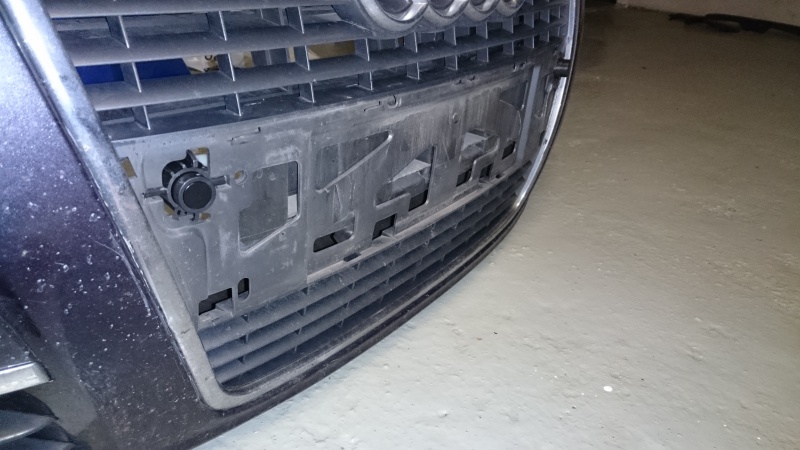

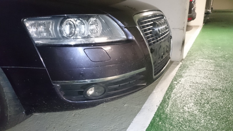

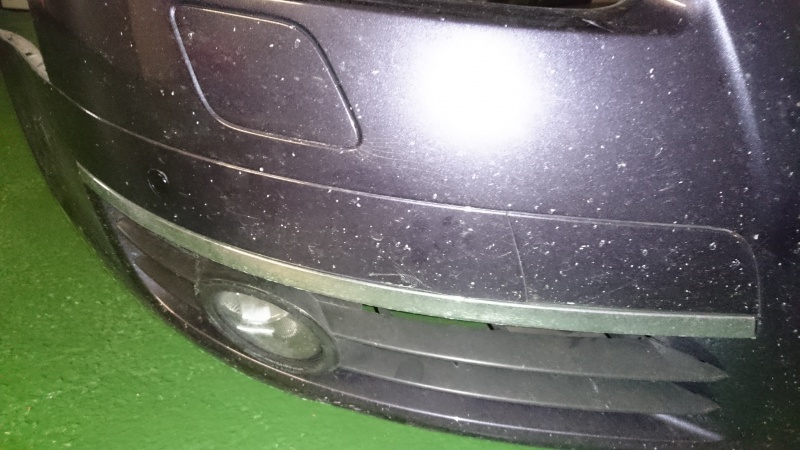

Intégration des supports de capteurs (centre) :
Et perçage des trous latéraux diam. 23 (identique de l'autre côté) :

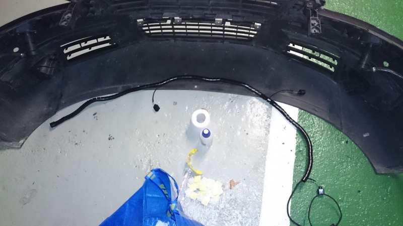

Préparation du faisceau :
Une fois le faisceau monté et gainé :

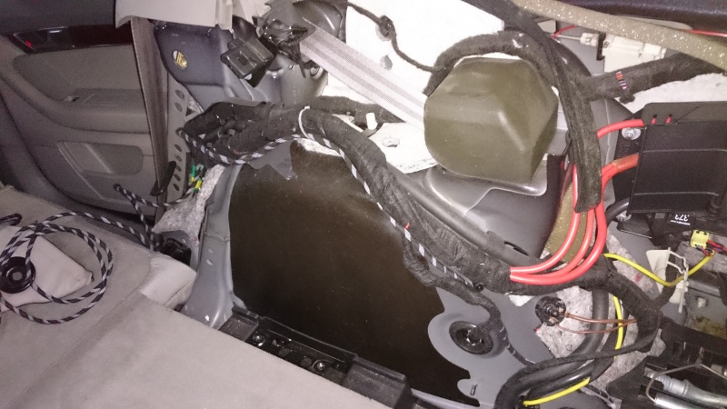

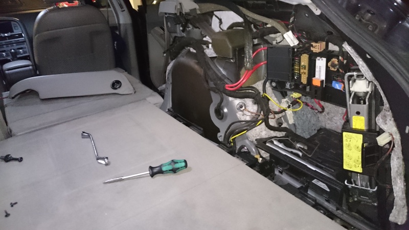

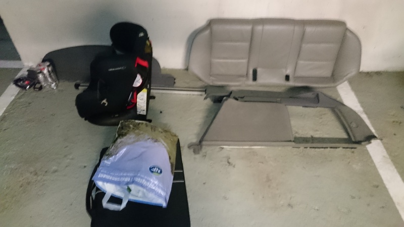

On prépare la zone du coffre :
Et on attaque :

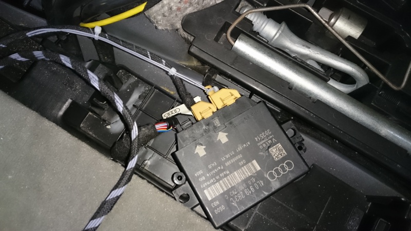

Intégration du nouveau calculateur et modification du faisceau :
Cheminement du faisceau :

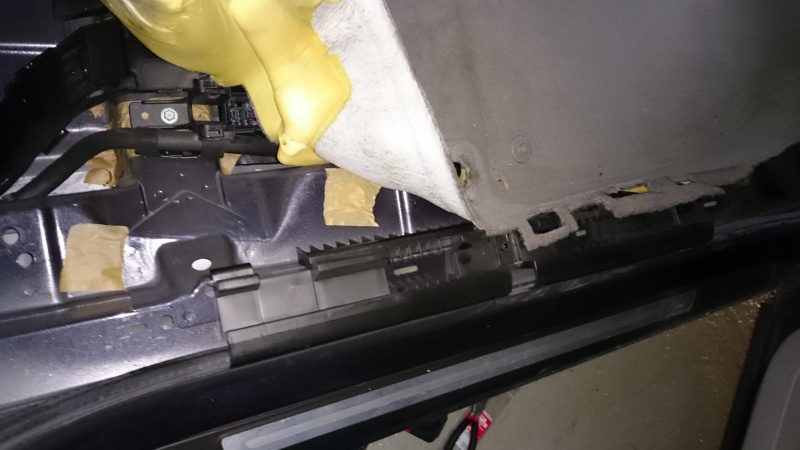

On attaque la moquette intérieure :
On y voit le fond dis-donc!!
Je n'ai pas de photo de l'intégration au TdB mais le tuto est parfait!

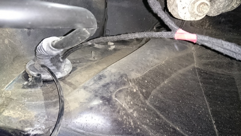

Ensuite le passage de câble dans l'aile avant :

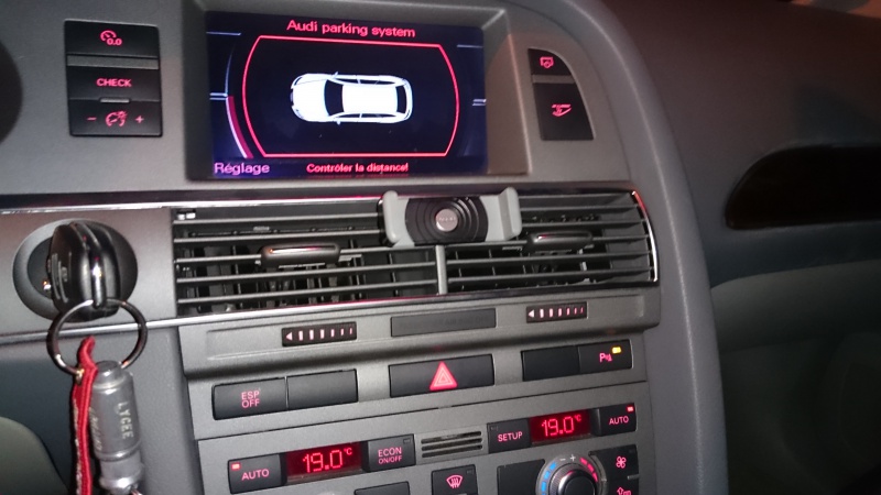

Et enfin, après raccordement :
Et le rendu à l'intérieur :

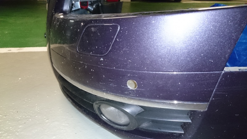

Seul bémol, j'ai vu ça....
J'ai passé une dizaine d'heures pour l'ensemble mais je suis content que cela soit terminé...!
A vous! :winner:

Les quelques points noirs que j'aii eu durant ce travail :

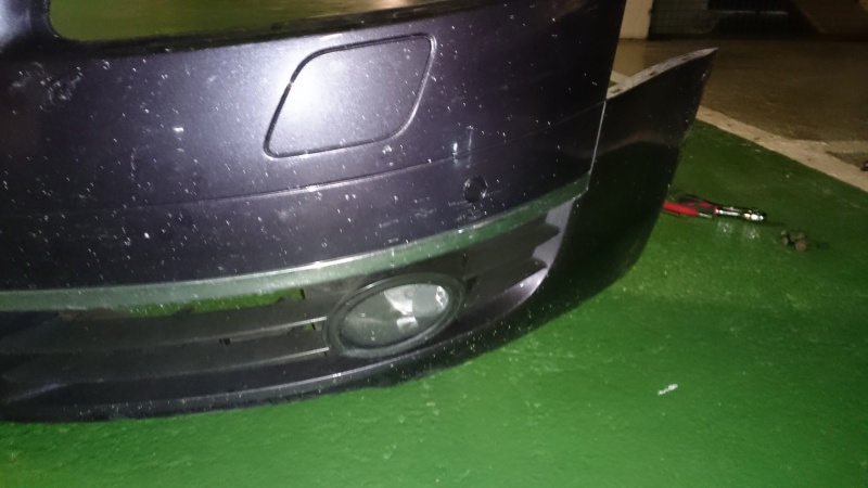

- Le démontage du pare-choc, le temps d'avoir la bonne douille et de bien faire gaffe à pas mettre l'écrou dans le bazar,
- La partie tableau de bord qui mine de rien prend du temps car accès pas toujours simple pour ty-rapper et faire un cheminement propre,
- Le passage de câble dans l'aile avant pas évident, mais en prenant le temps et en tatonant avec le cintre, "ça passe à l'aise!"
- Le remontage de cette ~##~#"''((u_y( de boite à gants avec les rayons de courbure des fibres....
Je ne peux que conseiller cet ajout car c'est indispensable à mon sens, et il ne faut pas avoir peur de se lancer même si cela fait bizarre de soulever la moquette de la voiture...! :icon_eek:
Merci à vous, AL49, jojo44 et Uruk!!
Du coup j'appuye dessus dès que je m'arrête... Un peu comme un enfant qui déballe son jouet..

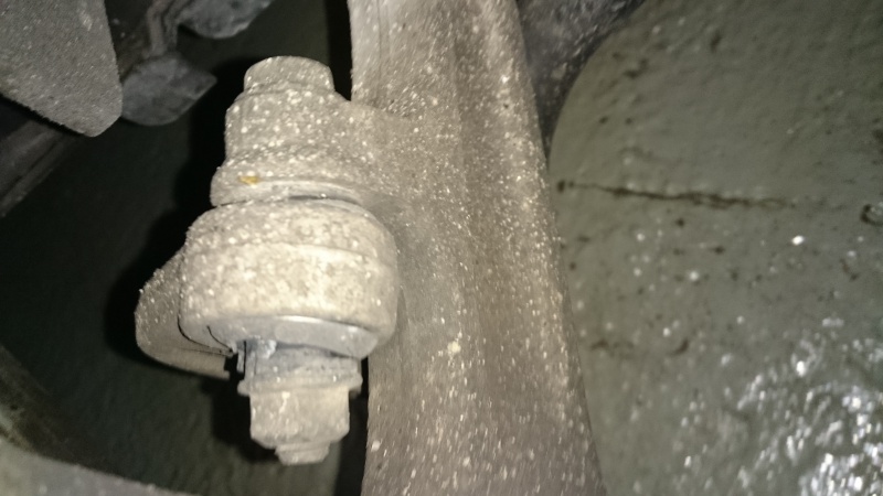

Je reviens vers ceux qui on fait le remplacement des bielettes de barre stabilisatrice, je pense prendre ça et je voulais savoir pour ceux qui l'ont fait si vous en avez profité pour faires les silentbloc de support de la barre, et auquel cas il y a deux diamètre de barre visiblement... 27 ou 29mm de diamètre... Un avis?
Pour la procédure je vais regarder ça de près d'ici peu..
TRW ou Lemforder, c' est de la bonne came donc aucun soucis.
En général, les silentblocs de barre ne s' usent pas beaucoup mais pourquoi pas.
Pour les dimensions, je ne sais pas donc il vaut mieux que tu mesures ton diamètre de barre.

Je dois demain aller chez un ami équipé d'un pont pour faire mes biellettes de barres stab', en revanche je suis étonné car dans Elsawin la procédure ne précise pas de faire le serrage final avec les roues au sol (ou du moins les suspensions positionnées de façon nominales), les derniers à l'avoir fait, qu'avez-vous retenu de votre expérience sur ce point??
La procédure dit :"Remonter dans le sens inverse en respectant les couples de serrage", très approximatif quoi....!
Je me réponds à moi-même après une petite recherche sur Elsawin :
Nota
Toutes les vis situées au niveau des pièces des trains roulants avec patins métal-caoutchouc doivent être systématiquement serrées lorsque le véhicule n'est pas chargé (poids à vide). La plage de torsion des patins métal-caoutchouc est limitée. Avant de procéder au serrage, les composants de l'essieu comportant des patins métal-caoutchouc doivent être amenés dans une position correspondant à leur position au cours de la conduite (position de poids à vide). Dans le cas contraire, la durée de vie du patin métal-caoutchouc s'en trouve réduite (en raison d'une déformation).
:out1:
Exact, la procédure mentionne un outil se vissant sur un écrou de roue et permet de poser au sol et ainsi serrer de façon définitive!
Je l'avais déjà lu mais j'avoue avoir fait ma feignasse pour la fonction recherche.... :oops:
Biellettes de barre stab en place, merci à SamZ pour son topic relatif au sujet, après quelques essais, c'est plus souple dans la direction et plus de bruit!
