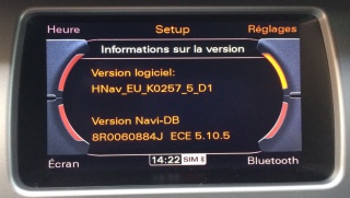

J'ai profité du WE prolongé pour mettre à jour la version de mon MMI !
Je suis passé de la version HNAV_EU_P0022 à la version HNAV_EU_K0257 :icon_biggrin:
Pour se faire, j'ai téléchargé le fimrware K0257 ici => http://forums.audipassion.com/topic/166261-zone-de-telechargement-des-firmwares-mmi-2g-3g-3gp-rmc-mib/
Puis j'ai suivi le tuto de Johnny ici => http://forums.audipassion.com/topic/160884-tuto-procedure-de-maj-mmi-3g-2014/
Ca a duré 1h montre en main, mais tout s'est bien passé !

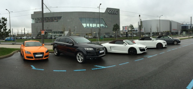

Petites photos prises ce matin au rassemblement Audi à Vélizy ! ;-)
Les autres photos sont sur le topic dédié à ce rassemblement ! => http://forums.audipassion.com/topic/167644-rassemblement-audi-coffee-samedi-15112014-a-9h00-concession-audi-premium-velizy/?p=3228542

Vraiment sympa ton Q7 !
Je suis pas resté assez longtemps pour essayer le TT et discuter avec les gens...

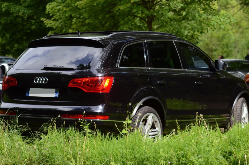

J'avais légèrement éraflé mon pare-choc AR D + enfoncé un peu l'aile + fait sauter 2 des 3 élargisseurs d'aile (à 100€ pièce...) le 24 décembre... :wacko:
mini_25911920141224RayureAudiQ701.jpg mini_28149720141224RayureAudiQ702.jpg mini_45075220141224RayureAudiQ705.jpg
J'ai tenté efface rayure, polish, ... mais bon même si les rayures avaient été atténuées, je ne voyais que ça ! :wacko: => http://forums.audipassion.com/topic/166692-efface-rayures-scratchx-20-de-meguiars/?p=3305024
Je suis donc repassé par l'atelier carrosserie ! ;)
Je recommande d'ailleurs Auto Jesus 129 rue de Suresnes à Nanterre. J'avais lu de très bon avis sur ce forum, et je ne peux que recommander : accueil très sympatique, prise en charge du véhicule rapide, prêt d'un véhicule de courtoisie pour pouvoir déposer mes enfants le matin, travail impeccable !
Et voilà mon Q7 tout beau presque que tout neuf à quelques années prêts ! B)
