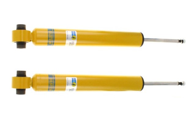

Aujourd'hui démontage des Avants, mais la j'ai un gros doute du coup j'ai remonté les origine . Savez vous si c'est normal que les cartouches des B8 soit plus petites en diamètre que les origine d'1 cm ?
  • Réponses 112
Donc, tu as tout démonté, sorti les cartouches d'origine et le corps de l'amortisseur a un diamètre plus petit ?
oui c'est ca
Oui c'est normal
Les cartouches Bilstein sont livrées avec une coupelle que tu met au dessus de l'amortisseur pour le centrer dans le corps de la jambe de force.
ça ne pose pas de soucis
Oui c'est normal
Ok merci c'est cool j'en ai monté un et effectivement pas de souci :marcelpoire:

Là donc, nous avons la tige qui sort de la cartouche, j'imagine de couleur jaune et c'est la cartouche qui ne remplit pas parfaite l'intérieur de la jambe de force ?
Tu as serré à combien et avec quoi l'écrou de la jambe de force ?
Bizarre j'ai monté des B6 AV AR il y a 1 ou 2 ans sur le Cab j'ai pas le souvenir d'une bague (exception sur B8 peut être) chose qui est sur c 'est le diamètre de la tige coulissante amortisseur qui fait je pense deux fois celle d'origine avec le corps (cartouche) plus fine du coup
Donc en jaune nous avons la cartouche et sa tige chromée qui sort sur la droite, on est d'accord ?
Mais parfois, on manipule les gens en mettant une cartouche dans une autre cartouche
Une cartouche sera peinte en jaune, alors que l'autre sera chromée et la tige qui sortira de la deuxième cartouche plus petite, sera vissée au fond de la cartouche jaune !
On aura l'impression d'avoir une tige de très gros diamètre, et donc de super amortisseurs qui n'en seront, finalement, pas !
Sympa, non ?
En tout cas dans mon cas a l'avant c'est sur que c'était beaucoup plus gros j'avais mesuré au pied a coulisse (dans le cas d'un model cartouche qui rentre dans la jambe de force)
