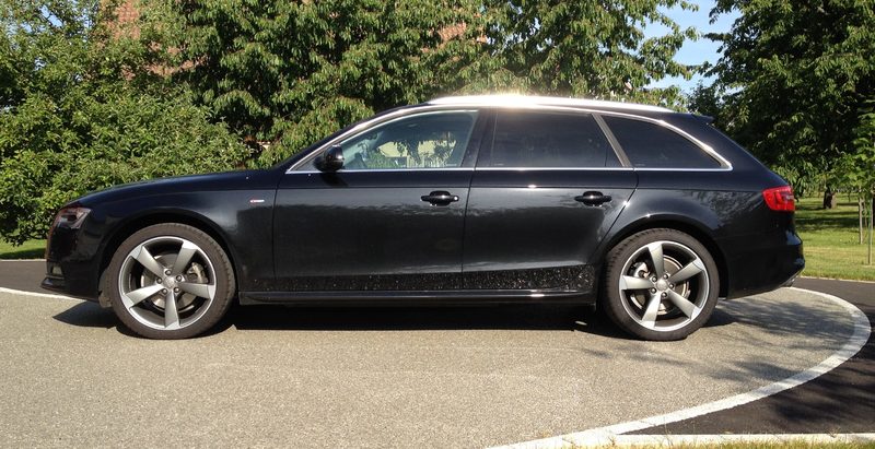

Bonjours à tous voici les mienne du 19" pouces type s5 gris hantracites , j'aurais une question je part au ski cette hiver et j'aimerais savoir si ces mieux de metre des plus petit jantes avec des chenes et dans se cas la quelle taille de jantes et dimensions de pneus ? ou si je garde mes jante en 19 et je monte juste des pneus hivers ? merci a tous
bonjours a tous voici les mienne du 19" pouces type s5 gris hantracites , j'aurais une question je part au ski cette hiver et j'aimerais savoir si ces mieux de metre des plus petit jantes avec des chenes et dans se cas la quelle taille de jantes et dimensions de pneus ? ou si je garde mes jante en 19 et je monte juste des pneus hivers ? merci a tous
le mieux c'est une largeur de pneus moindre. regarde dans ta porte conducteur et prends le moins large. En général le diamètre sera inférieur à du 19" ;-)
