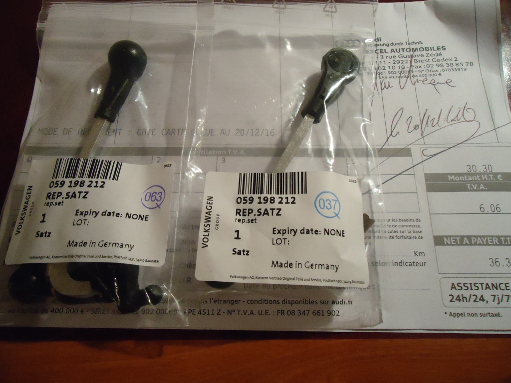

J'ai remplacé les biellettes sur le banc 1&2 à 36,36 euros chez audi et mon magasinier ma confirmé que si le problème apparait à nouveau il serai nécessaire de remplacer les clapets internes mais mon défaut était P2008 , ils sont au courant des problèmes liés à l'admission .Mais peut-être ils veulent attraper le travail et le remplacement complet des blocs d'admission à environ 800 euros sans la MO .

La première chose à faire à moindre cout est le remplacement des biellettes , l'ovalisation des anciennes génération provoque un défaut moteur , pour ma part j'ai pu remarquer que sur l'axe du bas j'avais un ecart important de jeu sur la tige des 3volets qui viennent faire le conctat sur l'axe reliant les biellettes . Sur un site Russe j'ai pu noter que dés l'instant ou l'on a un jeu a partir de 2% l'on commence à avoir ce défaut moteur , et en fonction des différents % de jeu les codes de défaut diffèrent, tolérance maxi 12% de jeu .

je te poste une foto de ce que j'ai remplacé avec les ref

- changer le kit de biellette proposé par audi (REF DU KIT : 059-198-212), le probleme est revenu au bout de 1000km

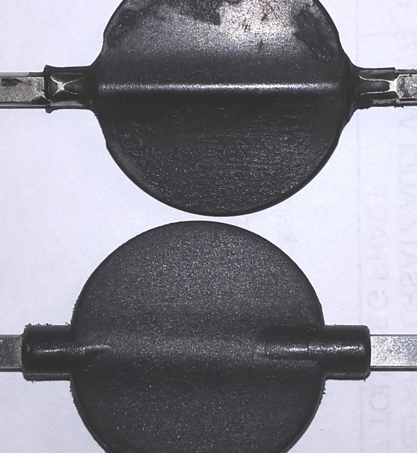

le problème vient sur le 2x3 volets bank 1 coté passager et bank 2 coté conducteur il suffit d'une petite variation de jeu seulement entre 3% et 8% pour y déclencher un voyant moteur .
Cela est synonyme qu'il y a du jeu sur les volets et les axes .
Voici le code P 2015
Les causes et solutions possibles http://wiki.ross-tech.com/wiki/index.php/18447/P2015/008213
comparaisons des volets à gauche qui ont pris du jeux et à droite les axes .

Bonjour a tous,
J'ai le code erreur 008213 qui est apparu sur mon Audi A6 3.0 240.
Je vais voir pour acheter les kit de réparation 059 198 212.
Est ce qu'il y a d'autre chose a changer en même temps? (Joints, axe, etc)
Ou alors il faut les supprimer ?
Quelle est la meilleure solution
Merci
Modifié par Frat
le code erreur que tu cites met en cause un signal non plausible de capteur.
Rosstech conseille :
  • Vérifier le volet du collecteur d'admission
  • Vérifier / remplacer le moteur de volet du collecteur d'admission (V157)
    • Effectuer des tests de sortie / réglage de base
  • Vérifiez le câblage et / ou le (s) connecteur (s) depuis / vers le moteur de volet du collecteur d'admission (V157)
Le kit que tu comptes acheter c'est les bielettes
