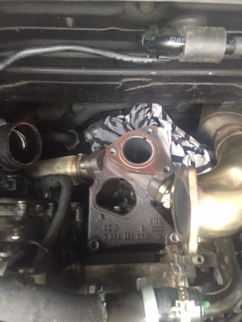

ca y 'est j'ai attaqué le démontage de turbo ce soir je viens juste d’arrêté la nuit oblige je fait ca dehors !!
il me manque que de démonter les 3 vis de l'échappement et le tuyau de retour d'huile sous le turbo
donc voici mes questions,
je rappelle que j'ai un moteur BPP

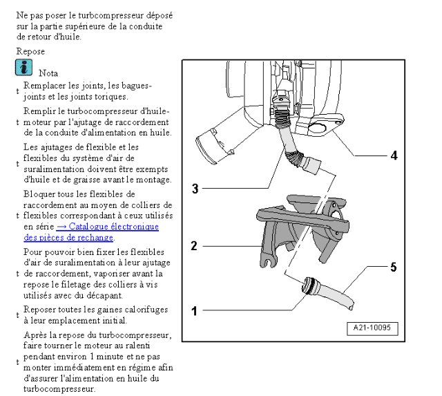

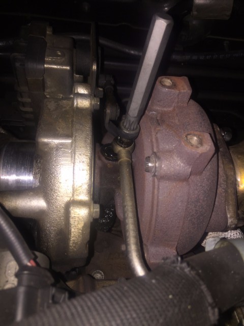

on voit une photo (vue de turbo coté filtre a air) la je m'interroige il faut dévisser la vis 1 .? (pourquoi.?°)
j'ai pas le détail de cette vis sur elsawin ?
- ensuite sur la photo du dessous, on vois que tu a dévissé pour la facilité de démontage la vis 1 en rouge, on voit la durite 2
qui pour moi est la duite de retour d'huile sous le turbo et qui ce retire normalement en enlevant le turbo d'apres elsa
il disent qu'il faut fait attention lors qu'ont retire le turbo pour pas le gauchir, donc je suis un peu inquiet pour cette op
qq peu me renseigné concernant cette durite ?
oui, ça m’inquiète car cette durite alu est emballé par un isolant alu avec une durite alors je me pose la question s'il faut coupé le collier pour retirer le tube
et il n'en parle pas sur elsa je m'interroge
*** EDIT Désolé je viens de comprendre la durite de la photo avec le collier correspond pas a la durite 5
D apres elsa pas besoin de démonté cette durite qui doit etre pas etre évidente à démonter voir le 1er dessin du tuto
merci
pour moi la durite 2 pas besoin de la démonté
et pas de fixation sur la 1er photo
j'ai pris quelle photo je posterais ici une fois le turbo démonté (enfin si j'y arrive )
Ok.
En fait cette vis maintient la durite sur le turbo.
Je m'explique si j'y arrive, la durite en alu est insérée dans le turbo et l'étanchéité ce fait a l'aide d'un joint torique qui est sur la durite.
Cette durite possède une pâte qui fait partie intégrante de la durite et cette pate est tenue par cette vis et permet ainsi l'étanchéité.
Tu ne pourras pas sortie le bloc sans enlever cette vis.
Je pricise que c'est un turbo monté sur moteur BMK.
Il est possible que ce soit légèrement différent sur le tien.
Éventuellement, pourrais-tu me mettre une photo de ta durite...?

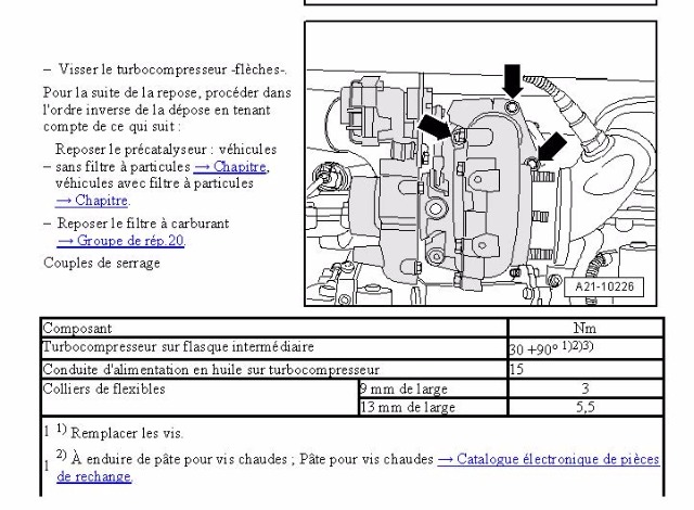

Sur la photo qui suit, on retrouve cette vis en repère 2 et il faut dévisser en plus la vis repère 1 pour sortir cette durite.
oui je prendrais la photo demain, normalement la durite en dure n'est pas a démonter (il n'en parle pas ?) je verais demain je vous tiens informé
oui je te dirais pour la version bpp dans ce cas :)

je me permet de rajouter le couple de serrage

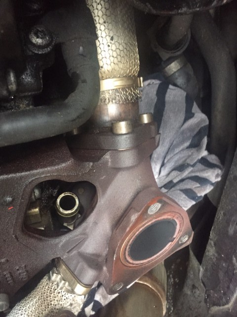

Apres une longue semaine sans voiture j'ai réussi a enlever les vis une nuit avec du dégrippant cela à été vraiment efficace + chauffe moteur bien 45mn que le trubo soit bien chaud et les vis avec ..
quelles photos à suivre pour compléter l'excellent tuto en moteur BPP je confirme que j'ai que 3 vis sur le collecteur et c'est tout rien d'autre a enlever pour ma part !..
une fois les vis extraite ca viens comme du gâteaux ! le seule soucis c'est qu'on remonte a l'aveugle le tuyau d'huile flexible une fois réinséré on remonte le turbo un peu au pif mais bon faut y allez doucement et tout ce passe bien
Edit suprême :

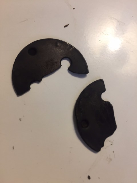

j'ai tres bien fait de remplacer mon turbo j'avais des petites pièces métallique cassé a l’intérieur coté collecteur d’échappement !! je vous met une petite photo
"surprise !!"
c'était coté échappement, cela aurais put provoquer quelles soucis,
je comprend pourquoi ma géométrie variable ce bloquais aléatoirement

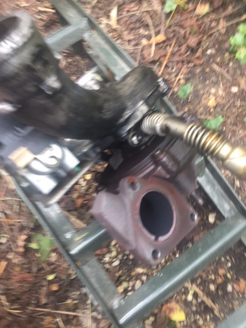

petite photo turbo démonté :
une fois les 3 vis du collecteur enlever il est tres facile de sortir le turbo - (toujours moteur BPP)
la partie difficile c'est de le remettre en fessant attention a la durite alu qu'il faut remettre sur la conduite avec délicatesse et puis après c'est a l'aveugle

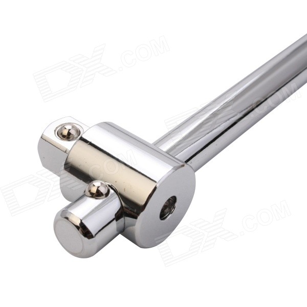

+ 2 tube de chaque coté pour faire ralonge avec ca pas de soucis
au début j'avais juste mis une clé a cliquer avec une rallonge mais le soucis c'est quand tu force la douille ce met sur le coté et tu risque de foiré le filetage de la tete
alors que comme ca ta douille reste bien droite

30 dm + un tour de clé a 90° on peu mettre de la pâte spéciale vis chaud, pour les vis moi j'ai fais sans

A mon tour, j'ai commandé un turbo en échange standard chez Turbo moteur. Reçu très rapidement.
Au niveau de l'échappement sur le turbo d'origine il y a 3 goujons alors que sur le nouveau turbo ils n'y sont pas.
Faut il récupérer les goujons de l'ancien turbo ou acheter 3 vis chez Audi?
Il faut acheter 3 vis seulement et on vis le collecteur d’échappement sur le filetage du turbo? Ou bien il faut 3 goujons à monter sur le nouveau turbo et les 3 écrous?
Non désoler mais avec la vue éclater chez audi tu va trouver mais avec le vendeur on avait bien galerer à trouver
Envoyé de mon D5803 en utilisant Tapatalk
salut je peu en parler car j'ai été chez audi il me manquait une vis suis a une perte
les vis et goujons ont été remplacés par des vis type BTR donc plus de goujons sur les nouvelles références
donc sur ETKA rien n'est changé mais chez audi les références ont bien été modifiés
donc soit tu achète juste les vis + goujons je ne sais ou, ou bien tu prend 3 btr
