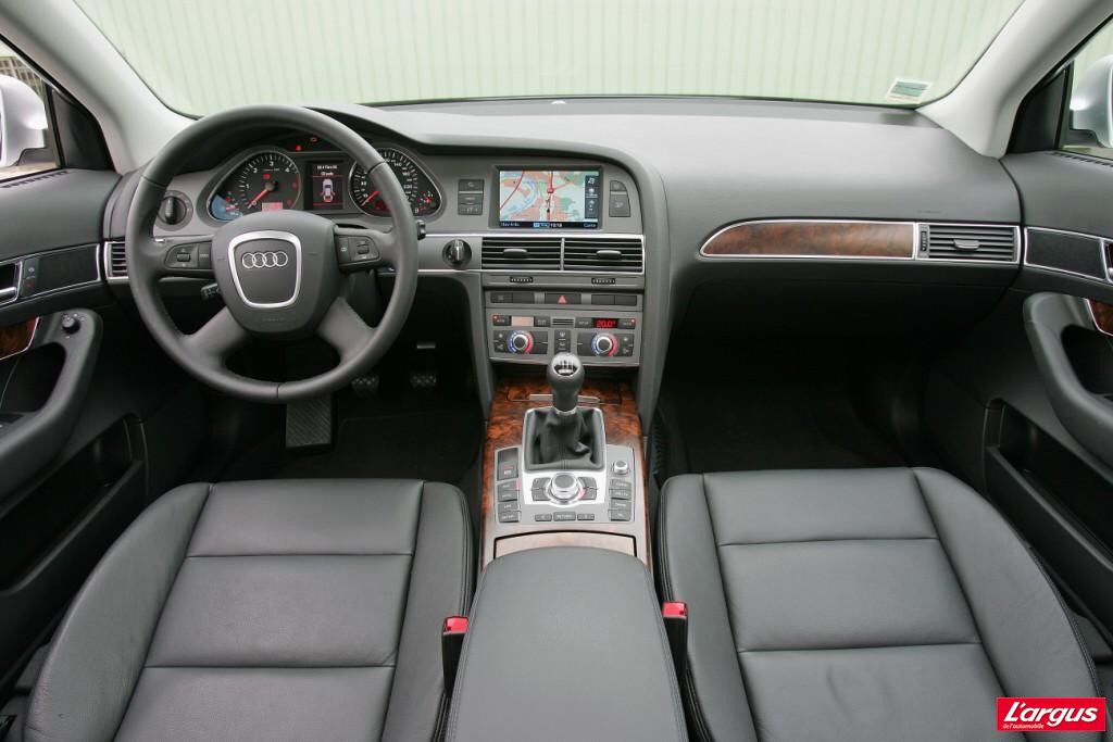

thb_AUDI_A6_ALLROAD_QUATTRO_2009_INTERIE
salut voila le volant que je possede sur mon allroad
merci par avance
Envoi quand même une photo de ton volant et on pourra te confirmer :)
Voici le volant que je possède ( 2eme essai)
Donc merci de me renseigné par quoi je peut le remplacer de plus sport
Tu peux le remplacer par un volant 3 branches qui possède les meme commandes multifonction que celui que tu as d'origine
Soit 3 branche type sline
Soit 3 branche méplat
