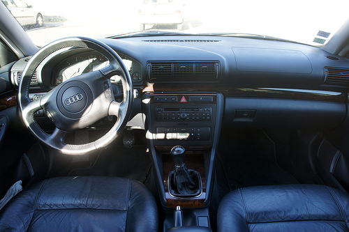

edit: et ajout d'une photo de l'intérieur aussi !

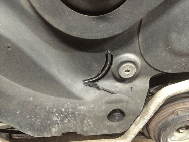

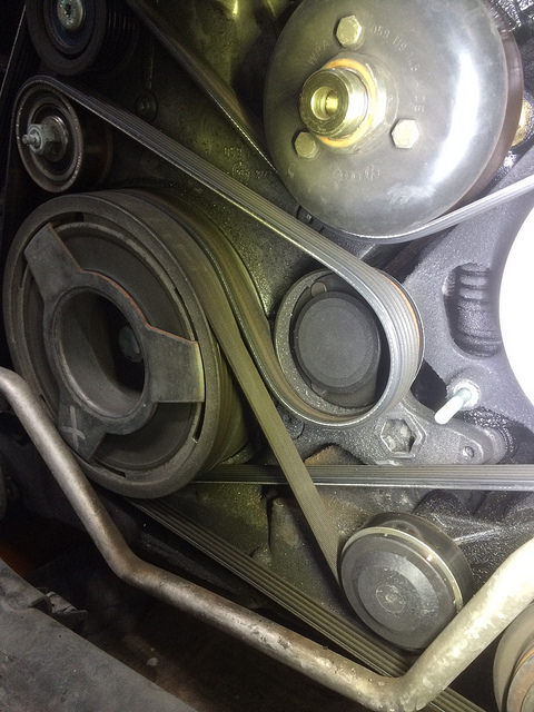

Bon ce soir j'assiste au démontage de la face avant pour la distri, et là, belle surprise .. la courroie avec le galet est visible a travers le cache .. :icon_eek: Seconde surprise, après avoir retiré le cache, elle était rendu à cheval sur le galet qui est lui aussi foutu et m'a un peu taillé dans le bloc alu du moteur .. bref j'attends des nouvelles demain, :mur:
Je vous mets une photo prochainement !
photos =>>>

Ouai ben il était grand grand temps de la faire celle-la tu as eu du bol ! :) Peut-être que tes tremblements venaient de la ? Vérifie également bien l'état de ta poulie Damper et remplace le support moteur avant tant que ta face AV est avancée
Le support a bien été commandé, j'attends maintenant que tout soit monté quand mon garagiste se libère du temps :) La poulie damper ? Sinon les tremblement c'est le volant moteur à changer .. + embrayage, mais pour ça, il faudra que je trouve quelqu'un ou une autre voiture le temps du démontage, car au prix où ça coûte, je le ferais moi même en prenant le temps qui faut ..
La poulie Damper c'est justement la grosse poulie visible sur ta photo...elle amortit les vibrations du moteur ainsi que celles provoquées par les mises sous tension des courroies...elle pourrait être craquelée et ne plus jouer son rôle
Ah zut, bah ça je ne pense pas que je le change cette fois-ci .. et si ça avait été suspect mon garagiste me l'aurait dit je pense, vue que même si c'est compliqué en ce moment, il y a pas de soucis d'habitude, j'étais là pour le démontage pour voir justement, et on a fait le diag en direct ensemble :)
C'était grand temps de remplacer la courroie :icon_eek: :icon_eek:
